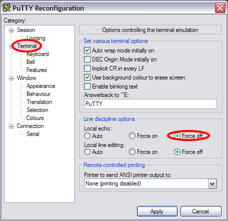

von Thomas H. (datatom)
Ok bei Bascom hab ichs mit echo off gemacht. Wie mach ichs am PC?
von Klaus 2. (klaus2m5)
In PuTTY -> Konfiguration -> Terminal -> Line discipline options ->
Local echo -> Force off
