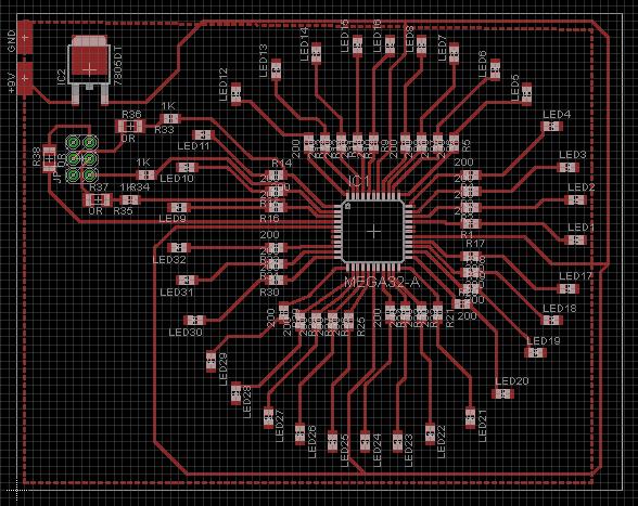

aufgrund eines schulprojekts haben ein klassenkamerad und ich angefangen
uns mit µ-controllern auseinander zu setzten. ein einfaches programm
(lauflicht) war schnell im avr studio 5 programmiert, das board in eagle
erstellt, die platine gefertigt und die bauteile aufgelötet (da wir
keine vorkenntnisse hatten wurde die verwendung von mosfets usw gar
nicht erst berücksichtigt :D, daher haben wir einen atmega32 für die
ledansteuerung verwendet - weil wir 32 ports brauchten).
stk500 angeschlossen (wurde auch erkannt).
programming gestartet: fehlermeldung, reading fuses failed bzw unable to
enter programming mode (device wird unter device information auch nicht
erkannt, signature und revision werden nicht angezeigt)
programmierleitungen auf unserer platine haben wir mehrmals auf richtige
verbindung und durchgang/kurzschluss überprüft.
signale wurden mit oszilloskop überprüft (mosi,clock,reset geben signale
bis zum prozessor - miso liefert anscheinend keine signale zurück)
danke im vorraus für hilfe

spendiert mal ein paar Keramikkondensatoren in den 5V (in der Nähe des
7805 und in der Nähe des Atmel)

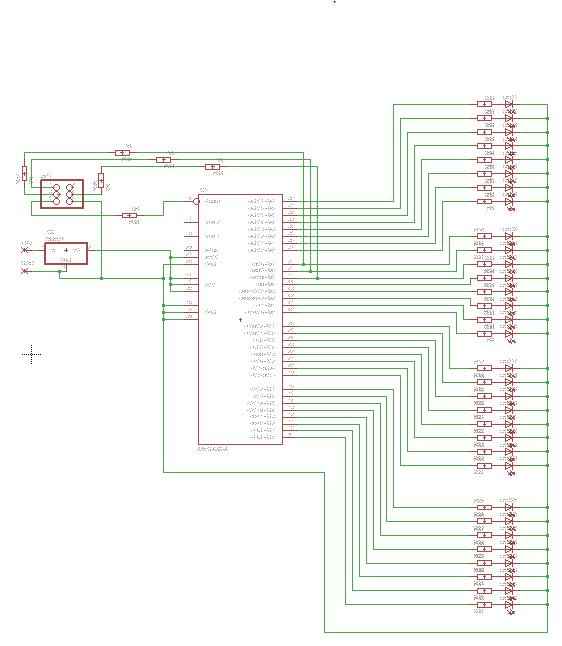

Schaltbild wäre besser als das Layout:-)
Auf jeden Fall fehlen schon mal ein paar Kondensatoren (am
Spannungsregler und am MC)

am 7805 haben wir einen 10 µF kondensator eingelötet (und auch schon
versucht die programmierleitungen komplett von masse zu trennen)

euer Reset hängt in der Luft. Wie schon gesagt wurde fehlen da mehrere
100nF Cs. Welche Werte haben die Rs in den Programmierleitungen?

Zwischen VCC und GND gehört ein keramischer 100 nF, und zwar nahe am
Controller.

Die Schrift auf euerm Schaltbild ist leider überhaupt nicht lesbar. :-(
Und als Dateiformat ist für Strichzeichnungen sowieso .PNG tausend mal
besser geeignet
reset ist richtig angeschlossen, durchgemessen und gibt signale :)
widerstände auf den programmierleitungen sind mittlerweile ~0 ohm (da
dies ein vorschlag von einem lehrer war)

0R ist ok. An  den 7805 gehören an Eingang und Ausgang je 100n. Am uC
müssen auch 100nF hin.
Wie groß sind die Widerstände an den LEDs?
von Uwe (Gast)
Da muß trotzdem nen Pullup ran (ca. 10KOhm ). Zwischen VCC und GND sowie
zwischen AVCC und AGND muß ein 100nf Kerko rein. MOSI muß auf MISO und
MISO muß auf MOSI am Programmierstecker genauso wie bei RS232 RXD immer
auf TXD gehen muß !
