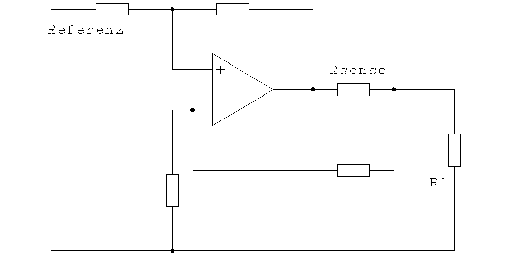

Als BLDC-Motoren noch nicht so verbreitet waren, hat man, z.B. für Kassettenrecordermotoren, der Spannungsquelle auch einen negativen Innenwiderstand spendiert, um den Innenwiderstand der Motorwicklung zu kompensieren und eine halbwegs konstante Drehzahl zu erreichen. mfG ingo
Suche mal nach NIC (Negative Impedance Converter). Das ist eine OP schaltung die einen negativen Widerstand erzeugt. Damit kann man tatsächlich WIderstände kompensieren. (EDIT: grad gesehen man kann sowohl als reihe als auch parallel nehmen :P ups) Ich benutzte NICs um Schwinkreise zu entdämpfen. Es sollte jedoch auch gehen damit den Innenwiderstand einer Stromquelle zu kompensieren und so dem Verbraucher eine ideale Quelle vorzugaukeln. http://www.circuit-fantasia.com/circuit_stories/inventing_circuits/ser_nr_comp/ser_neg_res_comp.htm http://www.circuit-fantasia.com/circuit_stories/inventing_circuits/par_nr_comp/par_neg_res_comp.htm
... schrieb: > Ein negativer Widerstand entsprechender Größe in Serie zum > Innenwiderstand kann ihn vollständig kompensieren ;-) Ja, so etwas macht man z.B. bei stabilisierten Netzgeräten. Solche Regler lassen sich durchaus so einstellen, das der Innenwiderstand negativ ist. Gruss Harald

> Ja, so etwas macht man z.B. bei stabilisierten Netzgeräten. Solche > Regler lassen sich durchaus so einstellen, das der Innenwiderstand > negativ ist. Ja, gehen tut das, man kann negative Widerstände bzw. Schaltungen mit negativer Widerstandskennlinie bauen, und an Spannungsquellen positiven Innenwiderstands anschliessen, damit die Spannung trotz Belastung nicht absinkt, aber wenn der Ausgleich nicht 100% sondern 100.00000001% ist hat man einen Oszillator gebaut. Man wird also zur Sicherheit nicht ganz ausgleichen. Üblich waren Spannungsquellen negativen Widerstands übrigens bei Elektromotoren als Antrieb im Cassettenrecoder die unter Last fast nicht an Drehzahl verlieren sollten.

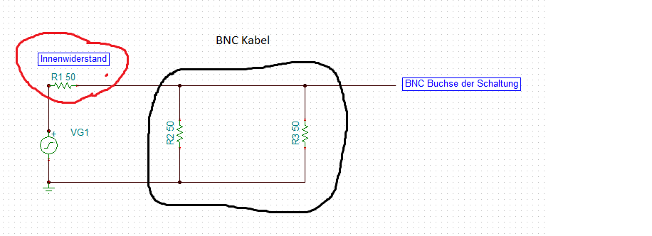

Also woran ich dachte (und ich weiss nicht ibs moeglich ist) ist folgendes: Mein Funktionsgenerator ist an einer BNC Buchse meiner SChaltung angeschlossen. Was ich nun wollte ist, dass ich nach der BNC Buchse irgendetwas baue, was mir quasi den Innenwiderstand des Funktionsgenerators kompensiert. Da ich aber bis 500MHz und mit 5V oder so arbeite muss diese dazugeschaltete SChaltung dem auch nachkommen! Danke!

>Mein Funktionsgenerator ist an einer BNC Buchse meiner SChaltung >angeschlossen. Was ich nun wollte ist, dass ich nach der BNC Buchse >irgendetwas baue, was mir quasi den Innenwiderstand des >Funktionsgenerators kompensiert. Nochmals: Der Funktionsgenerator ist mit deiner Schaltung ja über ein Kabel verbunden, also ist bei 500MHz eine Wellenwiderstandsanpassung erforderlich. Also hat dein Funktionsgenerator einen 50R Widerstand am Ausgang und deine Schaltung einen 50R Last-Widerstand am Eingang. Da gibt es doch nichts zu kompensieren, wenn du weißt, daß da eine Spannungsteilung stattfindet und daß diese aufgrund des Prinzips der Wellenwiderstandsanpassuung immer exakt gleich ist.

Meine Schaltung "sieht" ja den Innenwiderstand des FuncGen. Was ich will ist, diesen 50Ohm Widerstand erst nach der BNC Buchse meiner Schaltung zu kompensieren! Lg!
Und was soll R2 und R3 sei? Du solltest mal etwas lesen über Wellenwiderstand und Leitungsanpassung. Der Wellenwiderstand ist kein ohmscher Widerstand der Leitung. Eine Leitung mit der Eigenschaft "Wellenwiderstand = 50 Ohm" muss an beiden Enden mit 50 Ohm abgeschlossen (beschaltet) werden, damit das Signal nicht reflektiert wird, sich die hin- und rücklaufende Welle sich überlagert und sich damit unkalkulierbare Spannungswerte ergeben. In Deinen Fall existiert R2 und R3 nicht, und Deinen Abschlusswiderstand von 50 Ohm baust Du hinter der BNC-Buchse in Deine Schaltung ein. Gruß Dietrich

>Meine Schaltung "sieht" ja den Innenwiderstand des FuncGen. Was ich will >ist, diesen 50Ohm Widerstand erst nach der BNC Buchse meiner Schaltung >zu kompensieren! In der HF-Technik verwendet man Wellenwiderstandsanpassung in 50R- bzw. 75R-Technik. Das funktioniert so: Man nimmt ein 50R-Kabel, treibt es am Sender mit einer 50R Quellimpedanz und belastet es am Empfänger mit einer 50R Lastimpedanz. Dann verhält sich das 50R-Kabel, als wäre es nicht da. Das einzige was du von der Übertragung spürst, ist die Signalteilung durch die Quellimpedanz und Lastimpedanz um den Faktor 2. Die 50R vom Kabel tauchen in dieser Rechnung nicht auf, solange du nur diese Wellenwiderstandsanpassunng richtig machst. Wann immer du im HF-Bereich ein Signal von einem Gerät zum anderen transportieren willst, verwendest du diese Wellenwiderstandsanpassung und hast immer eine Signalteilung um den Faktor 2.

Elecool Phix schrieb: > Meine Schaltung "sieht" ja den Innenwiderstand des FuncGen. Was ich will > ist, diesen 50Ohm Widerstand erst nach der BNC Buchse meiner Schaltung > zu kompensieren! OK, ich versuche es nochmal. Warum? Was passt dir bei deinem aktuellen Aufbau nicht? Wie sieht dein Problem konkret aus? LG Christian
