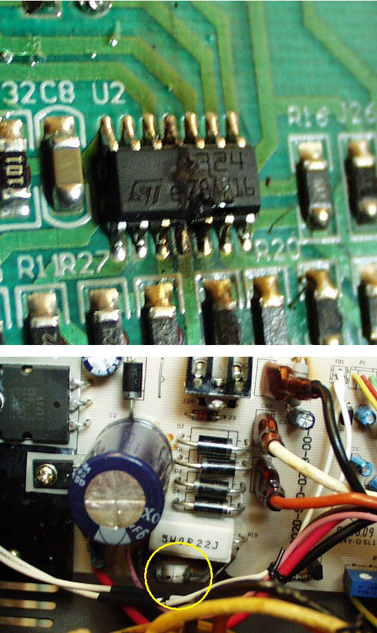

Matti Käki schrieb:
> Ich habe VOLTCRAFT® PS-1302 D mit durchgebrannt IC 2
> auch ein Diode hast durchgebrannt.
Bei einem derart massiven Fehler ist die Wahrscheinlichkeit,
das Dein Messgerät nach Austausch dieser Bauelemente noch
genau misst, mehr als gering. Ich würde das Messgerät als
Totalschaden abschreiben.
Gruss
Harald
PS: Es ist durchaus sinnvoll, sich ein billiges Meßgerät für
das tägliche Arbeiten und ein teureres für Spezialmessungen
anzuschaffen. Wenn das billige dann abraucht, ist der Schaden
nicht so groß und beim teureren guckt man vielleicht etwas
genauer hin, bevor man es anschliesst.

hinz schrieb:
> Harald Wilhelms schrieb:
>> Messgerät
> Es handelt sich um ein Labornetzteil!
Naja, ich gebe zu, vorher nicht gegooglet zu haben. :-) Da lohnt
sich eine Reparatur schon eher. Allerdings sollte man dann die
Fehlersuche nicht auf die offensichtlich abgerauchten Bauelemente
beschränken, sondern auch alle Bauelemente in der Umgebung mit
überprüfen, da mit grosser Sicherheit weitere nicht ganz so offen-
sichtlich "gestorben" sind.
