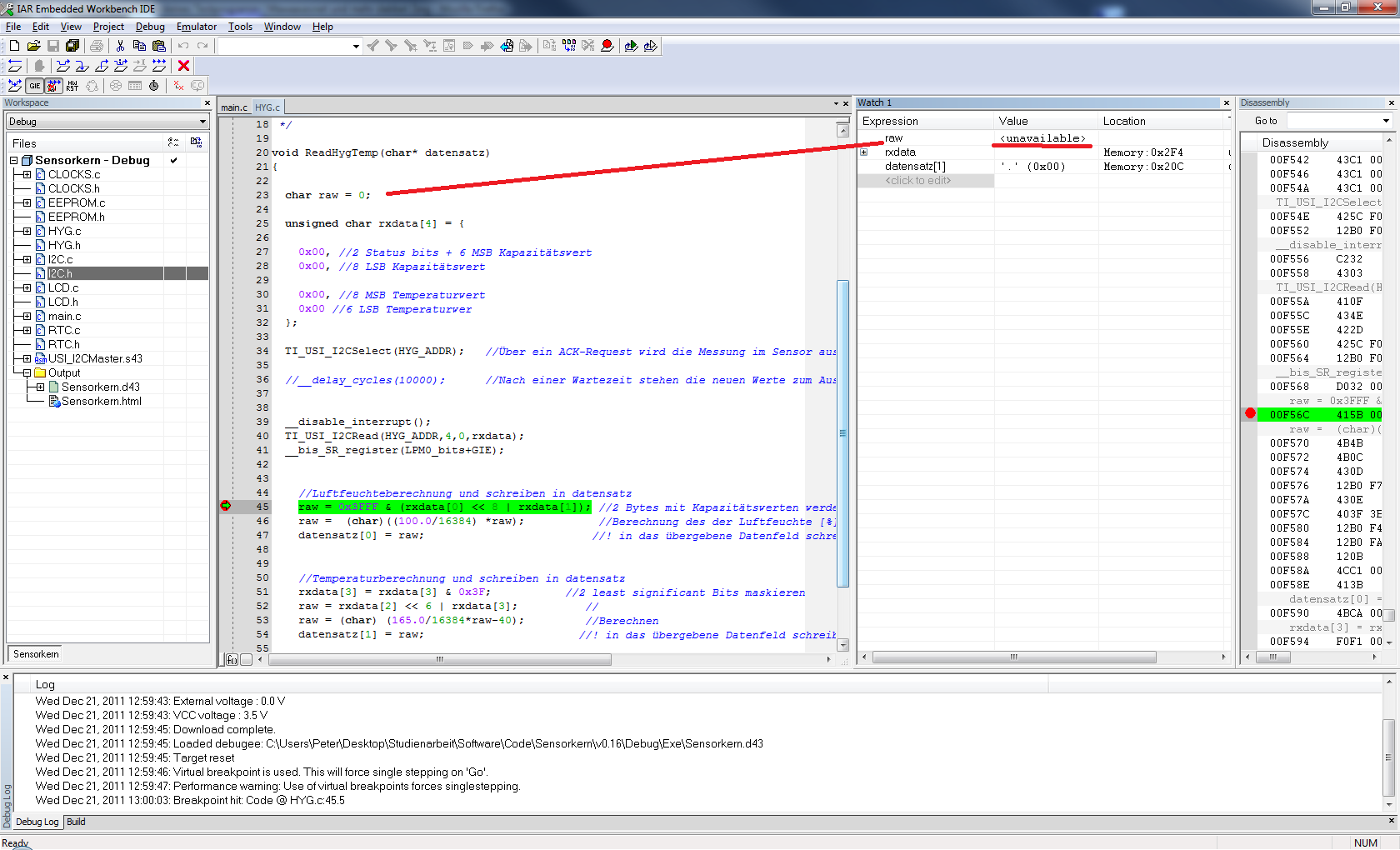

lokale Variable nicht im Debugger
OP #2467753
warum wird "raw" als unavailable angezeigt?
ich habe es doch gleich zu beginn der Funktion mit 0 inizialisiert?
Vielen Dank
edit:
wenn ich an der gezeigten Breakpointposition auf "next statement"
klicke, lande ich nach kurzer wartezeit wieder bei dem breakpoint?! was
ist da los?
#2467788
Weil die Variable in einem Register steht (hat der Compiler so für sich
entschieden), das Register aber später - wenn die Variable in der
Funktion nicht mehr benötigt wird - für etwas anderes verwendet wird.
Gast #2468353
Ich kenn diesen Debugger nicht, aber einige machen einen Unterschied
zwischen dem "Watch"- und dem "Locals"-Fenster. D.h. zum Ansehen lokaler
Variablen gibt es ein eigenes Fenster.
Der Microchip MPLAB hat darüber hinaus noch die Eigenartig, daß
"static"-Variablen "unavailable" sind. Warum auch immer...
