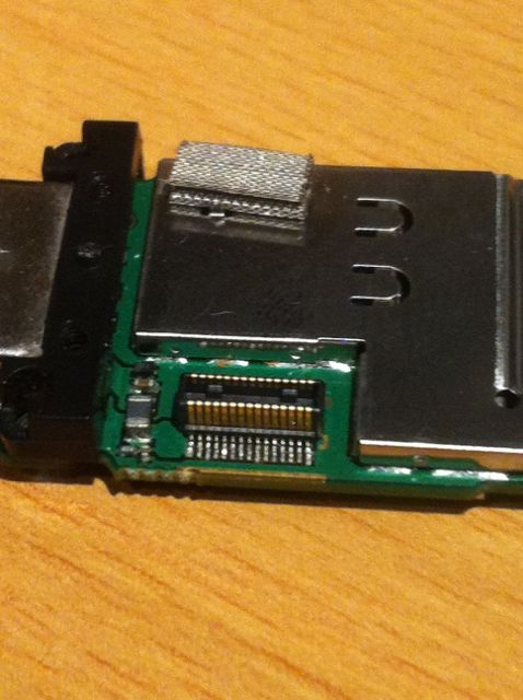

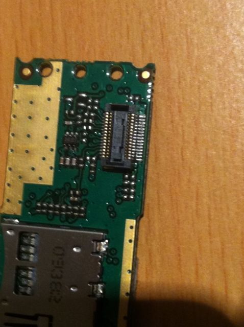

Kann mir jemand sagen, wie der Board-to-board SMD Verbinder auf den
Bildern heisst?
Ich gehe mal davon aus, dass es irgendein Patent sein wird (dann wäre
ein Markenname wahrscheinlich sehr hilfreich) oder zumindest wäre es
schön, wenn es irgendwelche Hinweise auf den Typ dieser Verbinder geben
würde.
Kurz zum Hintergrund:
Ich plane gerade, einen USB-UMTS Stick in mein Macbook zu bauen.
Allerdings ist das MacBook - so gerne ich es auch benutze - absolut gar
nicht dazu geeignet, da noch irgendwelche Modifikationen bzw.
Erweiterungen einzubauen, rein vom Platz für zusätzliche Geräte her.
Ich habe einen Platz gefunden (für nachfolgende Suchende: das eingebaute
rechte Lautsprechermodul sieht recht viel versprechend aus), der
allerdings gerade mal ~3mm hoch ist, dafür sehr breit.
Das eigentliche Problem: Der UMTS-Stick ist aus zwei Platinen
zusammengesetzt (die übereinander mit eben dem gesuchten Verbinder
verbunden sind). Da die beiden Platinen zusammen nicht reinpassen (ca.
5-6mm Gesamthöhe), aber hintereinander angeordnet von der Breite des
freie Platzes reinpassen, würde ich sie gerne trennen.
(Bild 1&2: "Hauptplatine" mit Antenne(nstecker), usb und ganz viel
Kleinkram,
Bild 3: 2. Platine u.A. mit microsd Slot, SIM-Einschub und ganz viel
Kleinkram)
Was ich dafür brauche ist also eine Brücke bzw. ein Flachbandkabel mit
diesem Stecker. Ob es das gibt ist eine andere Frage, aber meine
Recherche lief bis jetzt nicht sehr erfolgreich ab, da es unzählige
(smd) board-to-board Verbinder gibt und ich keinerlei Ansatz habe,
welcher dies ist.
Solltet ihr eine andere Idee haben, die beiden Module zu verbinden (ohne
SMD-Löten, das bekomme ich dank meiner zittrigen Hände eh nicht hin) bin
ich dafür natürlich auch dankbar, obwohl das nicht die eigentliche Frage
ist.
P.S. Ja, SuFu und google habe ich ausführlich bemüht. Ich hoffe dass
einfach irgendjemand den Verbinder wiedererkennt.

Hallo Till,
nettes Projekt hast du da, viel Erfolg erstmal.
Also der Connector sieht ein bisschen nach Hirose aus:
http://www.hirose-connectors.com/connectors/H216boardtoboardconnectors.aspx?p1=1&cat=07
Um es noch genauer zu machen, müsstest du mal ein paar Abmaße bestimmen.
Pitchabstand, Länge, Breite, Höhe usw. Also wenn du das irgendwie messen
kannst, wär das hilfreich.
Alternativ bleibt dir wirklich nur das SMD Löten. So wie das auf den
Fotos aussieht, ist auch nicht jeder Pin vom Stecker angeschlossen, oder
täuscht das?
Gruß Thorsten

Danke erst mal für die Antworten
@Thorsten
Die Seite hatte ich auch schon gefunden, allerdings ist er da nicht
dabei, zumindest so weit ich das aus den Datenblättern entnehmen konnte.
Ich habe mal den Grundriss des Steckers "aufgemalt".
Dabei sind im inneren Plastikteil 4 Einbuchtungen, beim anderen Stecker
logischerweise 4 Nasen. In der Abbildung habe ich diese Einbuchtungen
mal mit "V" bzw. "^" markiert. Alle anderen Zeichen gehören zum
Grundriss.
Alternativ: Hat jemand einen Tip, wie ich das möglichst einfach löten
könnte?
   Till
