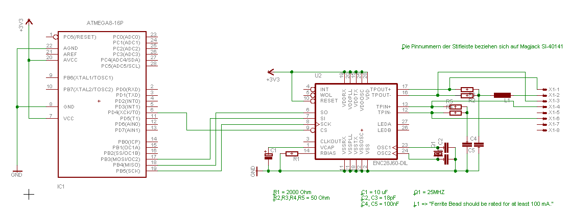

Hallo Forum,
ich bin gerade dabei einen Atmega16 im Verbund mit einem ENC60J28 zu
betrieben. Die Schaltung ist aufgebaut, die Status LED an der MAGJack
leuchtet, auch die Sende/Empfangs LED Idelt. Leider kommen leider
scheint die Kommunikation zum Atmega noch nicht zu funktionieren. Auf
der Fehlersuche habe ich entdeckt, dass ich an SCK keine Frequenz
anliegen haben. Die Frage ist nur wieso. Momentan weis ich nicht weiter.
Anbei der Schaltplan und die Programmteile.
Vielleicht könnt ihr helfen?
SPI Einstellungen:
SPCR |= 1<<MSTR
SPCR |= 1<<SPE;
SPSR |= 1<<SPI2X
Frequenz --> intern 8Mhz
  -Der buffer ist in stack.h definiert
   er ist in der Grösse ziemlich variabel,
   wenn man nicht gerade TCP verwendet,
   dann sollte auch eine Buffergrösse von
   256 Reichen, für nur arp und udp evt
   sogar 128
  -Ip & Mac wird in stack.c festgelegt!
  -der zu verwendende Pin für /CS wird
   am Anfang von enc28h60.h festgelegt

  return (1);
121
/*! \file enc28j60.c \brief Microchip ENC28J60 Ethernet Interface Driver. */

  PORTB |= 1<<PB5; //SCK HI
197
  DDRB  |= 1<<PB2 |1<<PB3 | 1<<PB5; // mosi, sck, ss output
198
  DDRB  &= ~(1<<PB4); // miso input
199
200
201
  PORTB |= 1<<PB7; //SCK HI
202
  DDRB  |= 1<<PB4 |1<<PB5 | 1<<PB7; // mosi, sck, ss output
203
  DDRB  &= ~(1<<PB6); // miso input
204
205
  //SS muss out sein, damit nicht auf Slave gewechselt wird
206
207
  // initialize SPI interface
208
  // master mode und /2x takt (klappt auch wenn der mega8 mit 16mhz läuft !!)
209
  SPCR |= 1<<MSTR
210
  SPCR |= 1<<SPE;
211
  SPSR |= 1<<SPI2X
212
213

Wichtige Regeln - erst lesen, dann posten!
*    Längeren Sourcecode nicht im Text einfügen, sondern als
Dateianhang*
Paul schrieb:
> dass ich an SCK keine Frequenz anliegen haben. Die Frage ist nur wieso.
Wie stellst du das fest?
Wann erwartest du da was?
Dort werden nur Takte ausgegeben, wenn passende Daten ausgegeben werden.
Siehst du an den Datenlaitungen was?
#define F_CPU          8000000                   /* Processor Speed */
Warum da andere ein UL hinter die F_CPU hängen ist dir bewusst?
