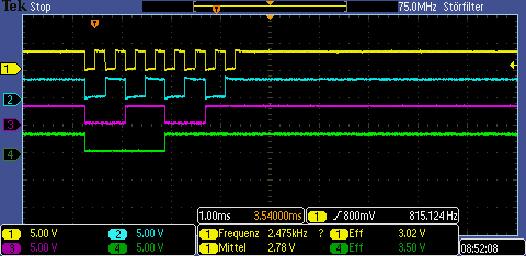

von Peter (Gast)
ja, ich verwende den 4 bit Modus.
Pin durchklingeln hab ich gemacht, dann habe ich habe mir die Werte 1
bis 16 auf die Datenpins ausgeben lassen und bekomme am Oszi (4 Kanal,
je Kanal ein Datenpin) genau das was ich erwarte.
DB4 toggelt jedesmal
DB5 toggelt jedes zweite mal
DB6 toggelt jedes vierte mal
DB7 toggelt jedes achte mal
Die Pinzuordnung scheint also zu funktionieren.
Kurzschlüsse oder kalte Lötstellen kann man ja eigentlich auch
ausschließen, weil manche Buchstaben ja korrekt angezeigt werden, oder?
Wenn ich den String "helloworld" raussende wird im LCD "hellog<-bld"
("<-" ist ein einziges Zeichen, ist wieder eine Spalte neben dem "o")
angezeigt.
"g" --> "w"
"<-" --> "o"
"b" --> "r"
das "l" und das "d" werden wieder korrekt angezeigt.
Vielen Dank
Peter

anbei noch ein Oszibild von Wert 0 bis 15 der Ausgabe, Kanal 1 ist DB4,
Kanal 2 ist DB5, Kanal 3 ist DB6 und Kanal 4 ist DB7.
Das Bild ist ohne 1sec Wartezeit und die Funktion wird so aufgerufen:
for (i = 0; i < 16; i++)  lcd_out(i);
