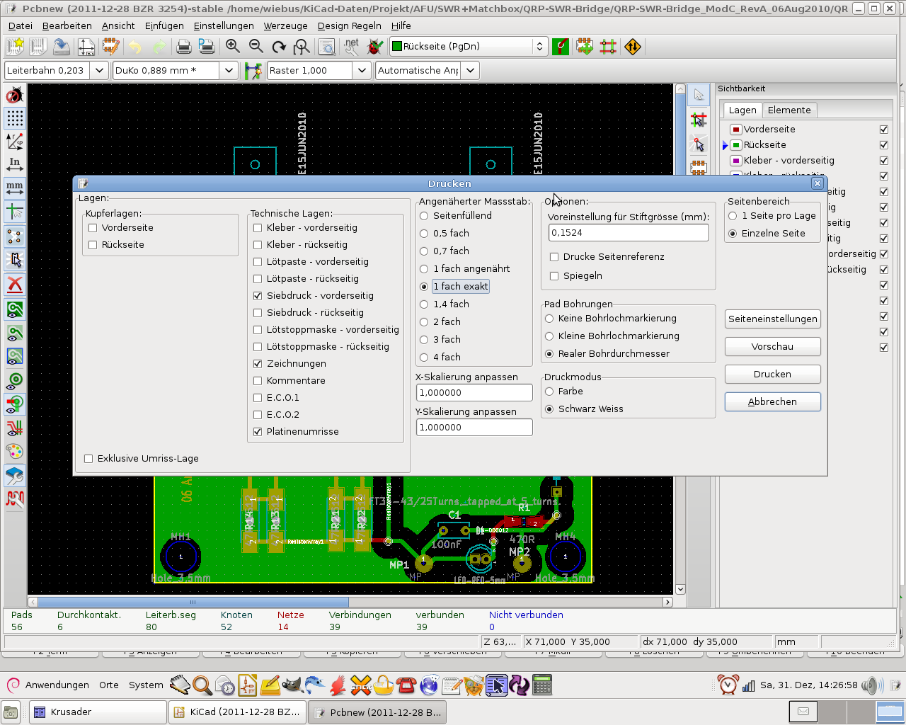

Hallo Bernd,
bei mir ist es so das das Drucken aus dem Druckdialog funktioniert aber
nicht aus der Vorschau.
Wenn ich mehrere Lagen auswähle werden diese auch alle auf ein Blatt
gedruckt.
Seitenbereich->einzelne Seite
Hab mal das interf_u Beispiel als ps gedruckt, alles ok.
Zeig doch mal deinen (falschen) Ausdruck.

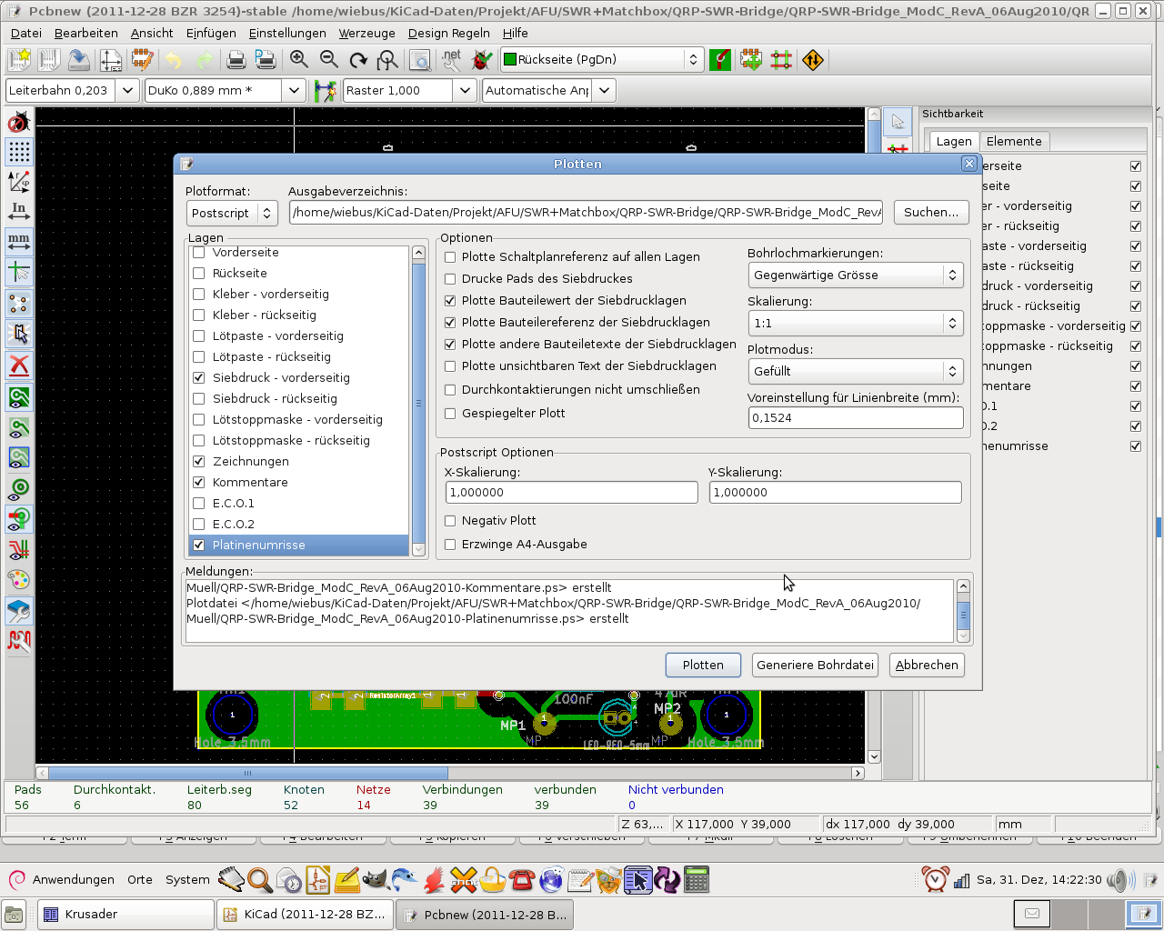

Aaaalso:
Print_QRP-SWR-Bridge_I.ps sind alle Lagen auf ein Blatt GEDRUCKT.
Print_QRP-SWR-Bridge_II.ps sind ein Blatt pro Lage GEDRUCKt.
PostscriptDrucken_2.png sind ein Teil der Einstellungen dafür.
PrintViaSVG.ps ist das, was ich haben wollte über den SVG Umweg
geplottet.
PostscriptPlot_2.png sind meine Einstellungen zum Postscript plotten.
Funktioniert, aber liefert alle Lagen getrennt in separaten ps Dateien.

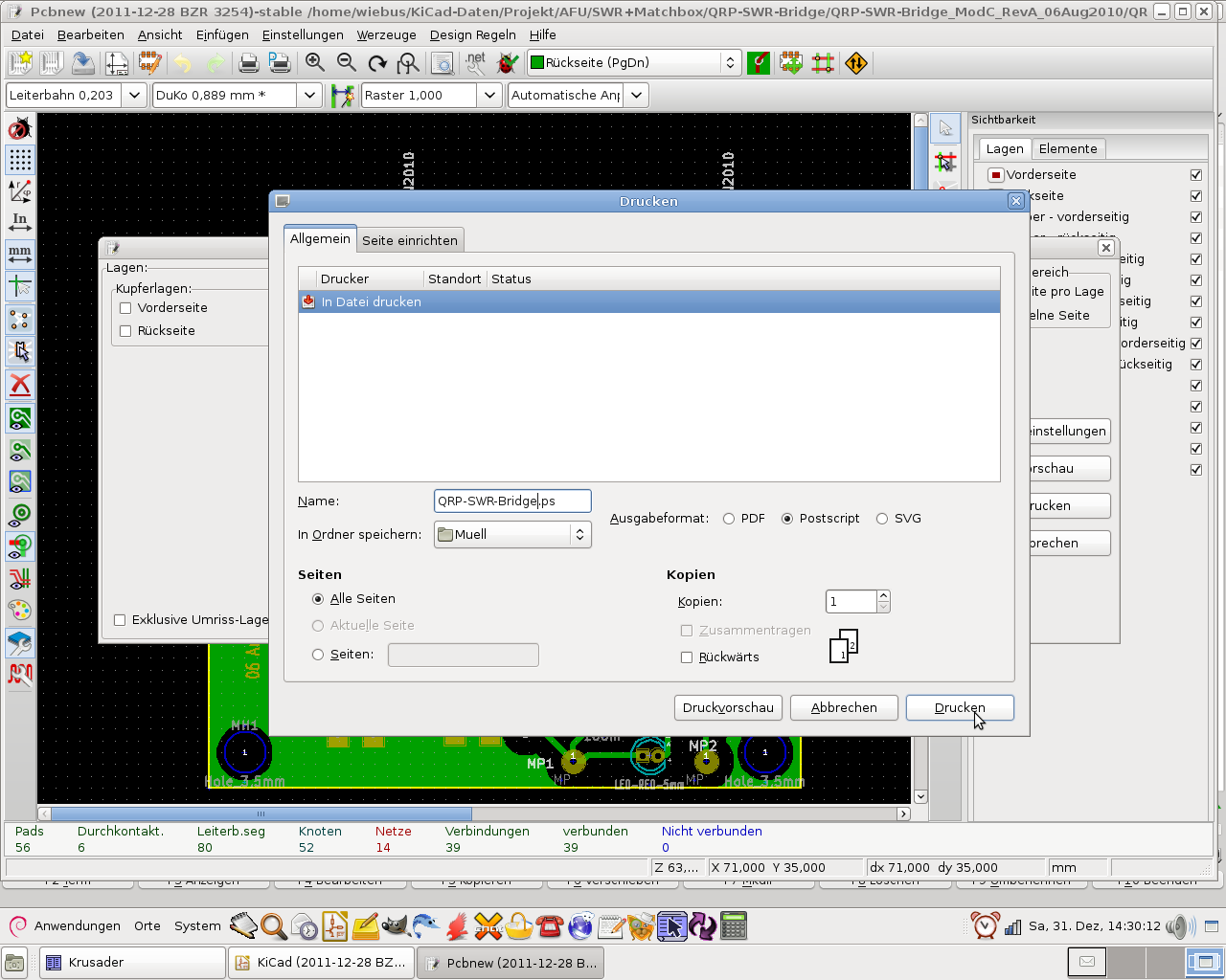

Ich habe mal dein SWR Beispiel gedruckt. Die Einstellungen wie oben.
Sieht bei mir so aus: (Anhang)
Was mich wundert sind unsere verschiedenen Druck Dialoge.
Sollte das kein KiCad sondern ein PS-Treiber Problem sein?
Diese Verschiebungen auf dem Bild kenne ich wenn etwas mit dem
Blattrahmen nicht stimmt, bzw. das Papierformat.
Eine weitere und gemeine Fehlerquelle wäre auch noch die
Spracheinstellung bzw. Unicode bei den Layernamen.

Hallo hp-freund.
Ich staune.
Das hängt zusammen, denn der Druckdialog den Du aus dem vorherigen
Posting kennst, ist natürlich der des Druckers bzw. PS-treibers.

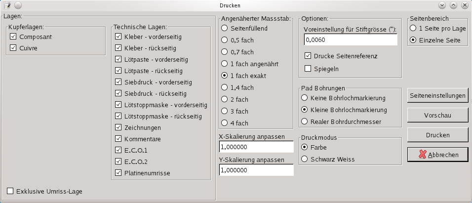

Der "Originale" Kicad Druck Dialog ist hier im Anhang als
PostscriptDrucken_1.png. Und der sieht genauso aus wie bei Dir.
Ja....aber wenn ich aus GIMP oder Inkscape heraus in eine ps-Datei
drucke, habe ich das Problem nicht. Es ist der gleiche Dialog mit
gleichem Treiber (wirklich?)

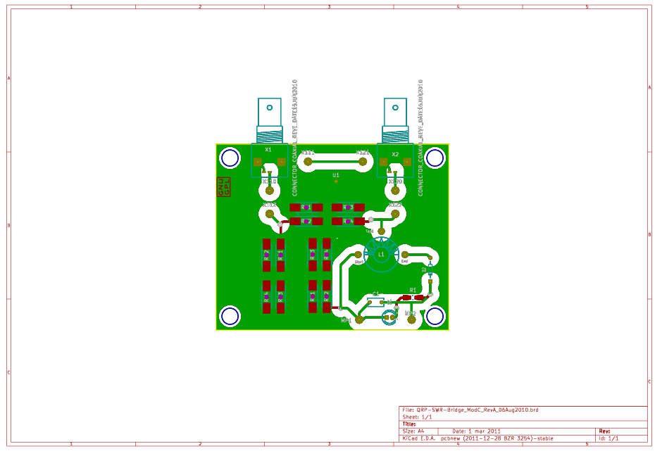

Ein letzter Versuch noch dieses Jahr :)
Haben deine Blätter eigentlich einen Blattrahmen oder schneidest Du den
immer ab?
Vielleich liegt es auch nur daran das dadurch dein virtueller
Koordinaten-Nullpunkt zu weit von der Zeichnung entfernt ist und somit
mit den KiCad Einstellungen nur ein leerer Bereich gedruckt wird.
Beim plotten wird eine grössere Fläche erzeugt wo alles drauf ist.
Im Test_Failed_printed.ps ist ja genügend Luft drumherum ;-)
> immer ab?
Ich hab beides versucht, am Blattrahmen liegt es nicht.
Ich habe aber für das Beispiel bewusst einen Blattrahmen genommen, weil
es damit offensichtlich wird.
