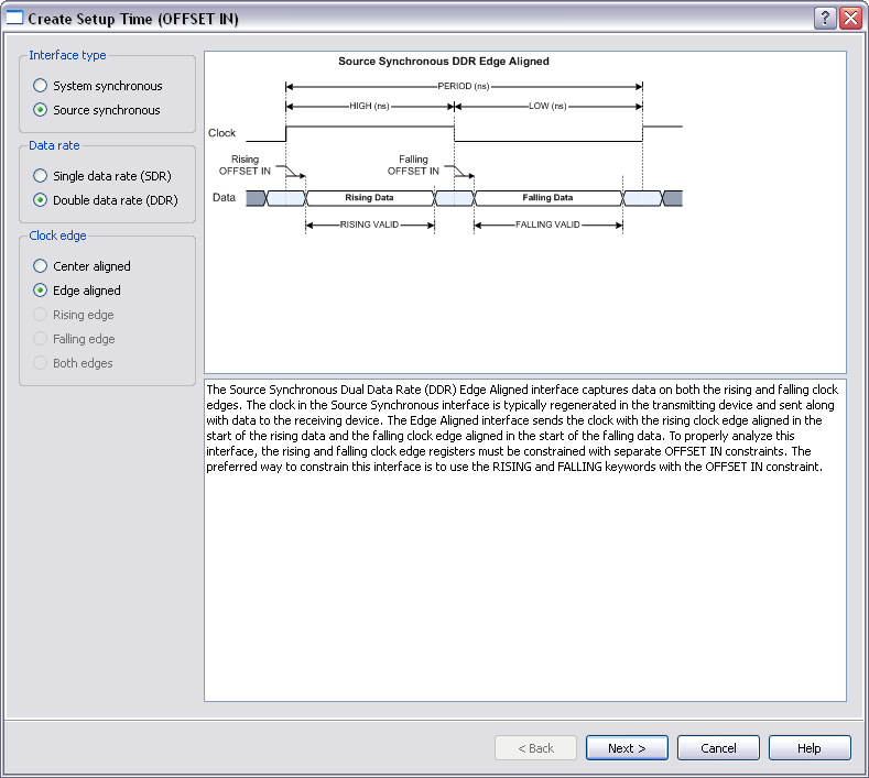

Und genau bei diesem OFFSET-IN-Constarint habe ich so meine Probleme. In
Anhang habe ich 2 Screenshits hinzugefügt. Hier kann man sehen das vor
und hinter jeder Flanke die Daten noch nicht stabil anliegen. Genau dies
will ich verwenden. Laut diesem Bild muss der OFFSET-IN-Parameter siehe
2. Screenshot 0.5ns groß sein. Da bei 200MHz die High Phase 2.5ns
entspricht muss Data Valid Parameter 1.5ns sein. (Sorry fehler auf dem
Screenshot hier steht 2)

von Johann (Gast)
Muss ich denn nur 2ns als Offset-In-Parameter verwenden oder 0.5ns?
von Johann (Gast)
Weis denn keiner wie ich diese Constraint richtig setzen muss?
0.5ns oder 2ns für den Offset-IN-Parameter
von Johann (Gast)
Ich knapper schon die Tischkante. :-)
Und das wieder so kurz vor Weihnachten
von Duke Scarring (Gast)
Wenn ich mir Deine Grafiken im ersten Beitrag anschaue, dann würde ich
sagen 0.5 ns.
Duke
von Johann (Gast)
0.5ns empfielt der Wizard. Aber rein logisch würde ich 2ns sagen, daher
bin ich sehr unsicher. Ich denke jedoch das bereits einige mit DDR
Signalen zu tun hatten siehe DDR RAM

Wenn ich das richtig verstehe dann stellt das Offset In Constraint
folgendes da:
Das Offset In Constraint gibt an wie der Zusammenhang zwischen dem CLK
und den Datenleitungen ist. Der Zusammenhang bezieht sich auf die Pads.
OFFSET = IN 2.0 ns VALID 1.5 ns BEFORE "ADC_1_DRY_P" TIMEGR
"GROUP_IDDR_ADC_1_DATA" RISING;
bedeutet das die Daten 2ns vor der ansteigenden CLK Flanke satbil
anliegen. Die Daten bleiben für 1.5ns  stabil. Demnach kann mit Hilfe
des Constraint geprüft werden, ob die Setup and Hold Zeit am ersten
FlipFlop eingehalten wird.
Im FPGA werden die Datenleitungeu und CLK Leitung bis zum ersten FF
unterschiedlich verzögert.
Muss jetzt am Flip Flop immer die Datenleitung zuerst ankommen oder ist
es besser wenn der Clock voher da ist? (Dadurch würde ja das Signal nur
1 Takt später übernommen werden)
ICH VERSTEHE NUR NICHT WARUM DER WIAZRD IN DEN SCREENSHOTS ES ANDERS
BESCHREIBT. HIER MUSS ICH JA EINE SEHR GERINGE OFFSET IN ZEIT VON 0.5ns
ANGEBEN.
von Christian R. (supachris)
Ja, der Wizzard ist echt bissl komisch. Ich hab das immer so verstanden,
dass das OFFSET IN die Zeit vor der Flanke angibt, in der die Daten
stabil sind. Also Periodendauer - maximale Setup-Zeit des externen
Bausteins. Und das VALID gibt die Zeit an, wie lange die Daten gültig
sind, ungeachtet der Flanke. Also Periodendauer - Differenz aus
maximaler und minimaler Setup-Zeit. Wenn der ADC also 1 bis 2 ns für das
Setup der Daten nach der Flanke braucht, wäre das OFFSET IN 8ns und das
VALID 9 ns. Die Daten könnten sich ja 1ns nach der Flanke schon ändern.
Bei DDR bin ich mir aber auch immer etwas unsicher. Im Whitepaper steht,
man solle das manuell ausrechnen für den FALLING Zweig, der Wizzard
erzeugt aber auch DDR Constraints mit FALLING drin.
von Johann (Gast)
Ich hatte auch den Wizard benutzt. Er erzeugt ein Constraint für rising
und eins für falling edge. Nur leider werden die Timing nicht
eingehalten, obwohl die Daten nach dem IBUFDS direkt auf ein IDDR geht.
Dies habe ich auch mit dem Plan Ahead geprüft.
Bei einer Periode von 5ns ergibt das 2.5ns für die High-Phase und 2.5ns
für die Low-Phase.
Im idealen Fall ändern die Daten zusammen mit dem Clock ihren Zustand.
Jedoch steht im Datenblatt das die Daten SPÄTESTENS 0.5 ns nach jeden
CLK-Flankenwechseln gültig anliegen.
Außerdem ist auch 0.5ns vor jedem Flankenwechsel kein stabiles
Datensignal zu erwarten.
Darauchs  bin ich zu folgende Constraints gekommen:
OFFSET IN = (Periodendauer / 2) - 0.5ns --> 2.0ns
VALID = (Periodendauer / 2) - (2 x 0.5ns) --> 1.5ns
OFFSET = IN 2.0 ns VALID 1.5 ns BEFORE "ADC_1_DRY_P" TIMEGRP
