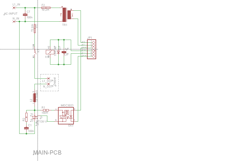

ich arbeite zur zeit an einer Phasenanschnittsteuerung für eine
Glühlampe via MCU. Software kein Problem. Ich bin mir nur unschlüssig ob
der Triac richtig beschalten ist. Nach einigen Rescherschen im www bin
ich nämlich der Meinung das ich T1 und T2 umdrehen muss. Vielleicht
könnte sich das ja mal schnell jemand ansehen. Wäre super :D
Bild im Anhang.
Danke schon mal im Voraus

Uns wurde immer eingebläut T1 vor T2, hat was mit dem zur Zündung
benötigten Strom zu tun. Wenn ich mich nicht täusche sind nicht alle
TRIACS in allen 4 Quadranten zündbar. Welches Beinchen bei dir T1 ist
solltest du aus dem Datenblatt entnehmen und nochmals mit deinem eagle
Package vergleichen... schadet sicher nicht.

@karadur: In den Datenblättern ist nicht ersichtlich welches der
Anschlüsse T1 und T2 sind. Und rein auf das Schaltplansymbol würde ich
nicht Vertrauen. Hab mir gerade ein Datenblatt von den TIC-Triacs
angesehen. Dort hängt der T2 an L1 und der T1 am N.

Ein Triac hat eine Steuerseite mit A1 und G und eine Gegenseite mit A2.
Misst man mit dem R-Messbereich eines Multimeters von G nach A1, hat man
meist einen Widerstand im Bereich zwischen 20 bis 200 Ohm, je nach
Triac-Typ. Die Messung nach der "Hochspannungsseite" (G nach A2) ergibt
einen sehr hohen Widerstand.
Der optotriac des Kopplers muss zwischen der "Hochspannungsseite" über
Schutzwiderstand den Zündstrom aufs gate bringen.
Im oberen Schaltbild ist er also falsch geschaltet.
R1 muss an T2 geschaltet sein, der andere Pol (pin6) ist (richtig)an das
gate geschaltet.
