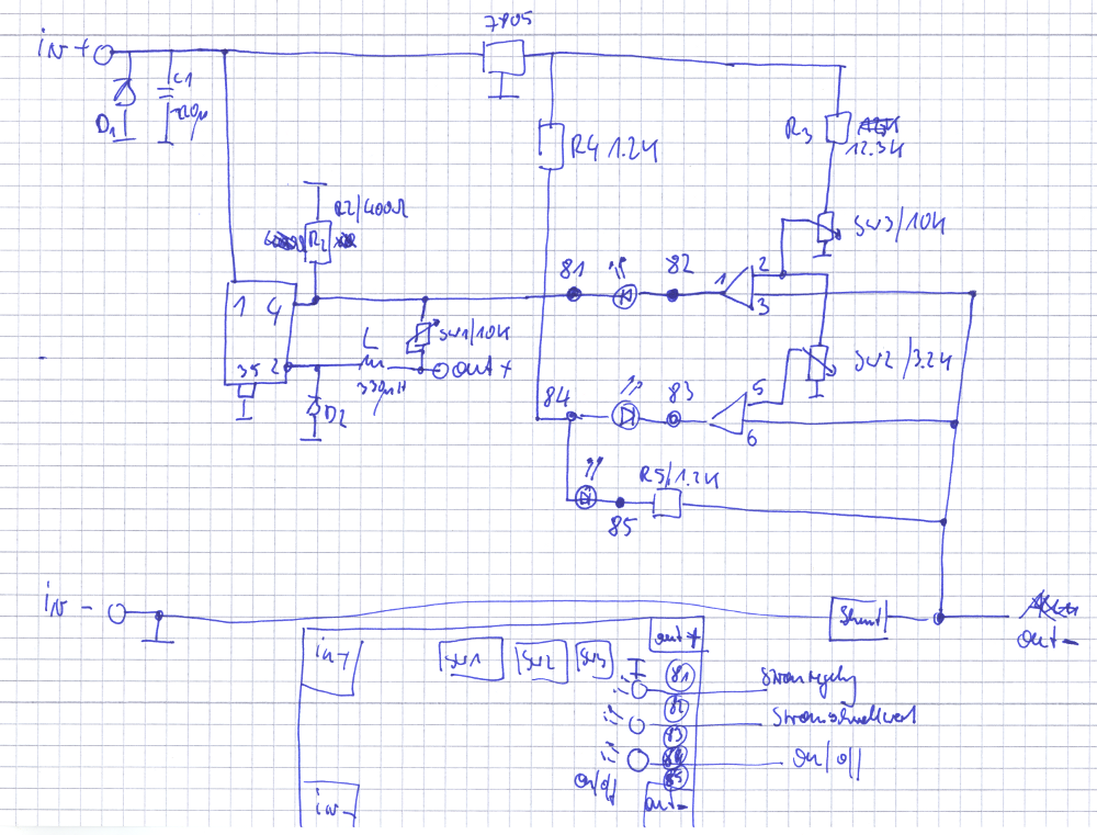

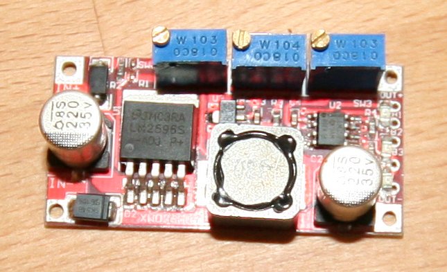

ich habe mir bei e* einen DC-DC-Wandler organisiert. Dieser Wandler hat
auch einen einstellbare Strombegrenzung. Ich habe mal ein Foto und den
von mir nachgemessenen Schaltplan eingestellt. Vielleicht kann ja jemand
die Infos gebrauchen.
Der dargestellte Shunt ist übrigens als Leiterplattenbahn realisiert.
Ich beabsichtige mehrere von den Teilen parallel zu schalten, um den
Ausgangsstrom zu erhöhen. Dazu werde ich sw1 und sw3 auslöten und durch
einen großen (im Wert also kleineren) Mehrgangpotentiometer ersetzen. Um
die einzelne Regler gegeneinander zu entkoppelt, werde ich vrmt noch
einen festen Widerstand von 1k von sw1 zum Pin4 einfügen. Da ich
momentan aber nur über Stückzahl=1 verfüge, dauert das noch etwas.

Hi, Oliver,
Can you send me a cleaner draw of the schematic?, I can't see the values
of the components and also I'm surprised for the 7805 that I can't
identifier in the board.
Thanks in advance,
Hi Oliver,
Please, Can you send me a cleaner drawing?, I can't see the values of
some components and also I'm suriprising for the 7805 that I can't
identifier over the board.
Thanks in advance and best regards,
Xavier
