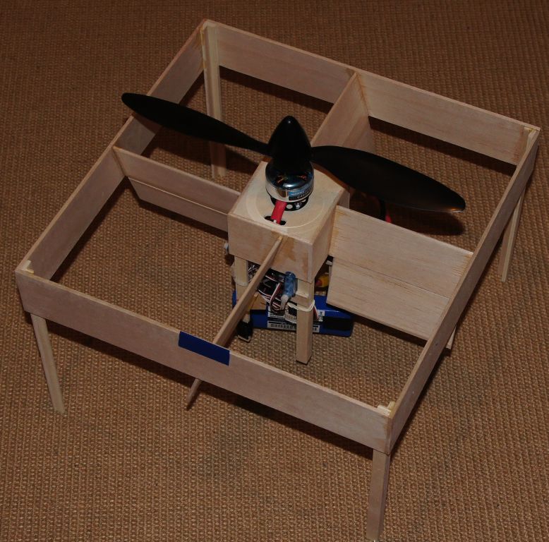

OP #2471311
so, der Testkasten hat abgehoben, alles läuft richtig rum und reagiert
auch korrekt auf die Gyros.
Naja, ich speichere nur die Gyrodaten in einem Array das aufsummiert
wird und tausche jeweils ein Element mit den neuen Daten aus. Das wird
dann etwas skaliert einfach zu den Servosignalen addiert bzw
subtrahiert.
So primitiv hat das natürlich nichts mit Regelung zu tun und
funktioniert auch nicht wirklich aber das ist schon deutlich stabiler
als die ersten Hopser ganz ohne Steuerung.
Sieht auch so aus als wenn die Klappen und die Ausschläge zu klein sind.
Also so vollkommen daneben ist das schonmal nicht aber das wird wohl
noch etwas dauern bis das stabil fliegt.
Ich könnte einen Pseudocode für sowas gebrauchen, momentan fällt mir
nichts Schlaues ein.
