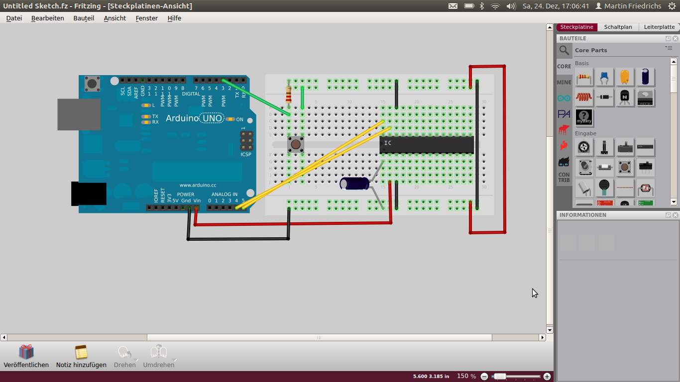

Hallo zusammen
ich versuche gerade verzweifelt mit einem Audio Prozessor TDA7318 über
den I2C Bus zu kommunizieren.
Aufbau: 2 Taster an digitalen Ports
Vcc vom TDA7318 an Vin
Gnd vom TDA7318 an GND
SCL vom TDA7318 an A4
SDA vom  TDA7318 an A5
DigGnd vom TDA7318 an GND
Sollte das soweit passen?
an Left in 1 hab ich einen MP3 Player angeschlossen.

Gast #2472266
Das "Schaltbild" (Bildschirmfoto_am_2011-12-24_17_06_42.png) kann man
nicht feststellen, wo der Fehler liegt, da fast alle passiven Bauteile
fehlen.
Im Datenblatt wird für den TDA eine Mindestspannung von 6V verlangt. In
diesem Schaltbild wird der TDA nur 5V gespeist.
Gast #2472268
Muss nachher mal schauen was dort drauf sitzt.
Stromversorgung: 9v an Vcc. Gnd. Cref übern C auf gnd. Sollte doch alles
sein oder?
Vermutlich hab ich beim testen das Bauteil gehimmelt. Ich glaub ich
hatte auf Cref mal +9v liegen.
Habe einen i2c scanner gefunden. Das IC wird nicht gefunden. Hatte noh
was anderes mit i2c Bus hier, das findet er sofort.
Nachher mal gucken.

#2472446
Maddin89 schrieb:
> Sollte doch alles sein oder?
Mach doch mal einen vernünftigen Plan, der auch mit Deinem Aufbau
übereinstimmt. Sonst kann man da gar nichts sagen.
