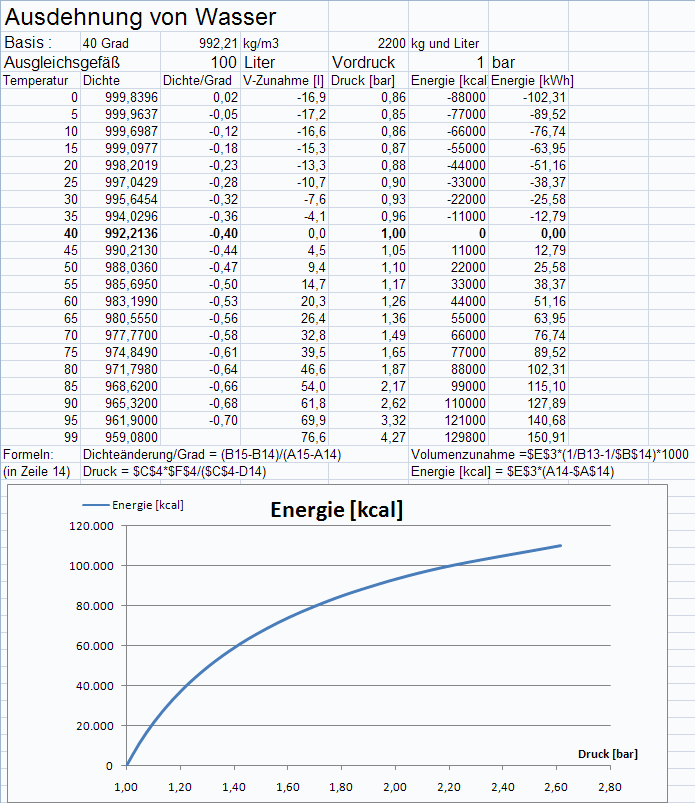

Ich betreibe auch einen Pufferspeicher von 2000 Liter mit 4 Speichern
hintereinander wegen der Wärmeschichtung. Verbaut habe ich 12 KTY81, die
ich durch Löcher in der Isolierung direkt auf die metallische Außenwand
geklebt habe (jeweils 3 pro Speicher, oben-mitte-unten). Die Anzeige
habe ich direkt mit einem entsprechend kalibriertem DVM und
Stufenschalter gemacht (Keine Lösung über Funk).
Da Du anscheinend aber nur die mittlere Temperatur wissen willst, kommt
hier mein Vorschlag, mit dem ich immer meinen Energieinhalt auf einen
Blick sehe:
zu jeder Heizung gehört ein Ausgleichsgefäß, das mit einem Puffer
entsprechend groß ausgelegt ist. Da sich Wasser bei Temperaturerhöhung
gewaltig ausdehnt, steigt entsprechend der Druck. Die Druckanzeige, die
jede Heizung hat, ist eine recht genaue Anzeige des Energieinhalts des
Speichers.
Ist der Puffer leer (z.B. 40°) stelle ich den Druck auf 1 bar. Habe ich
2 bar, ist mein Speicher komplett auf 80° bei einem Ausgleichsgefäß von
240 l !!). Jeder Zwischenstand ist direkt ablesbar. Die Anzeige ist zwar
etwas nichtlinear, aber reicht für meine Zwecke voll aus.

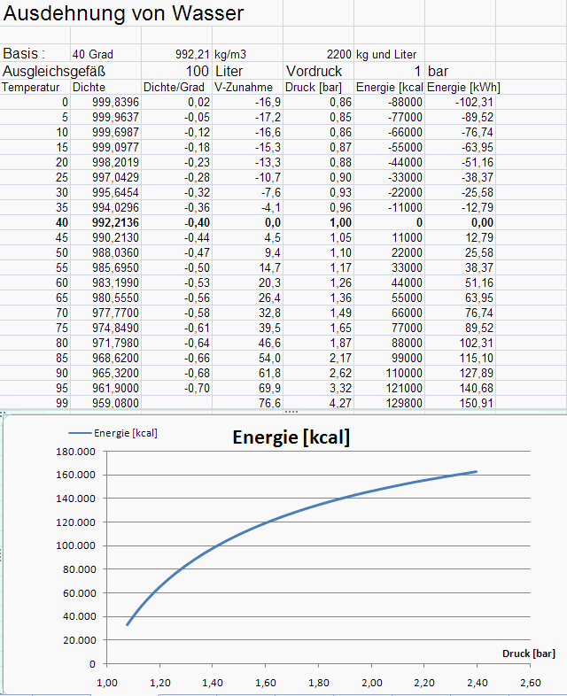

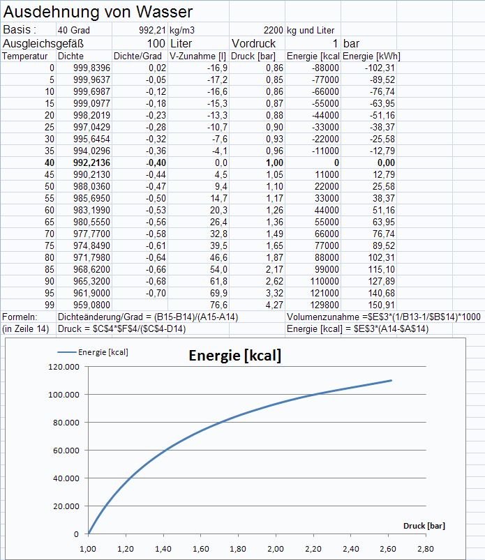

Gast #2473212
Eigentlich macht das keinen großen Unterschied. Der Druck ist natürlich
ein Maß für die mittlere Temperatur des gesamten Wasserinhalts. Bei 1600
l Pufferspeicher spielt der Rest keine große Rolle. Das kann man in
deinem Fall ja mal abschätzen. Ein normaler Plattenheizkörper hat ca. 8
l, da machen nicht geheizte Räume kaum etwas aus. Die Solarheizung ist
ja im Winter kalt, und für diesen Fall kann man einmal den Zusammenhang
von Druck und Temperatur ermitteln.
Ich hatte damals den Zusammenhang zwischen Temperatur und Druck
ausgerechnet. Ich habe die Excel-Tabelle beigefügt. Die Dichte des
Wassers habe ich aus einem Tabellenbuch.
Bei mir hat sich die Druckanzeige seit Jahren bewährt. Ich weiß aus
Erfahrung, bei welchem Druck ich den Holzkessel noch einmal vollpacken
kann, ohne dass die Überlaufsicherung anspricht.

Gast #2474417
Du hast schon recht.
Die oben in der Tabelle angegebenen 100 Liter sind das verbleibende
Gasvolumen im Ausgleichsbehälter hier bei 40 Grad. Das muss du für
deinem Fall anpassen, ebenso die gesamte Wassermenge, die erwärmt wird.
Der Druckanstieg stimmt nur genau bei gleichmäßiger Erwärmung. Bei
Schichtung gilt eine andere Berechnung wegen der Nichtlinearität, das
habe ich auch mal gemacht. Aber die Berechnung ist eigentlich nur
interessant, um zu wissen wie sich das ganze verhält.
Für absoluten Energieinhalt ist diese einfache Methode auch nicht
gedacht - wegen der ungenauen Druckmessung und der geschätzten Volumen.
Sie ist aber wunderbar geeignet, um festzustellen, ob und wie viel
geheizt werden muss und ob der Vorrat für den nächsten Tag reicht. Diese
Einschätzung musst du dann für Sommer und Winter getrennt vornehmen.
Wenn man den Druck im Auge behält, merkt man das sehr schnell.
