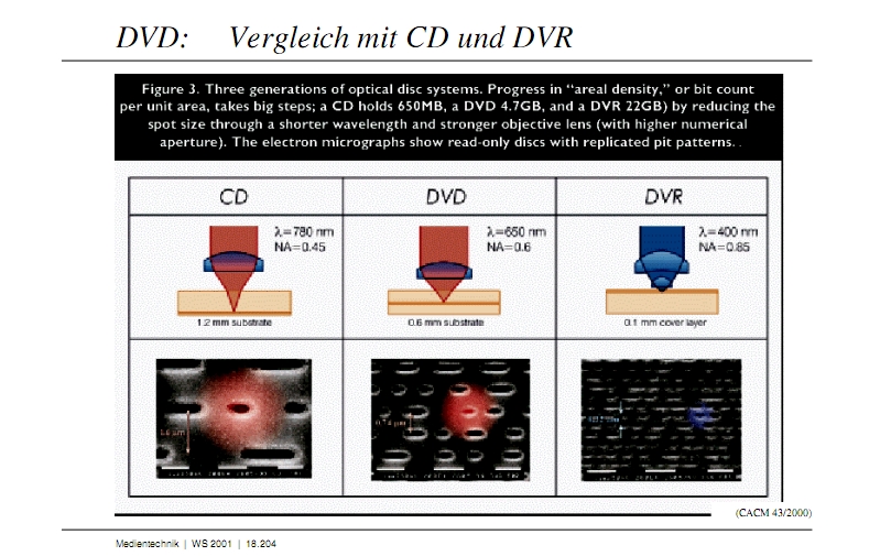

Für CD muß die Fokusierung anders sein als bei der DVD.Diese Umstellung der Brennebene geht oft zu erst kaputt.Bei den Preisen lohnt sich die Reparatur nicht.Tip :Zwei Laufwerke einbauen und einen nur für DVD den anderen nur für Cd benutzen.Was sich nicht laufend umjustieren muß kann auch nicht verschleißen.Ist halt mechanisch ein Schrottprodukt was da alles verkauft wird....und spiegelt auch den Kaufpreis wieder.Der "geiz ist geil" Weg hat uns dahin geführt.

mhh schrieb: > Ich lach mir eien Ast gerade... :) > > DVD Player, kein DVD Brenner ist das Thema ...manchmal schadet es nicht nachzudenken ...bevor man sich einen Ast lacht. Auch bei einem "nur "Player muß je nach dem welches Medium gelesen werden soll genauso die Fokus Ebene gewechselt werden.Am besten du beschäftigsr dich erstmal mit den Unterschieden zwischen CD und DVD.
#2471789
Ich suche gerade die Quelle für meine Aussage.Ist schon ein paar Jahre her seit ich im Internet eine sehr schone Zeichnung mit den Unterschieden der Layer Ebenen gesehen habe.Ich meine CD und DVD benutzen nicht die gleichen Layer Ebenen.Irrtümer sind möglich und Wissensstände sind immer nur so gut wie die Quellen .Mal schauen ob ich das nochmal finde ... "Ast lachen ist Kinderkram"
herbert schrieb: > Ich meine CD und DVD > benutzen nicht die gleichen Layer Ebenen. Da ein DVD-Player auch zweilagige Discs abspielen können muss, ist das ziemlich naheliegend. > "Ast lachen ist Kinderkram" Vermutlich kennt er einfach solch simple Begriffe wie Brennpunkt und Brennebene nicht.
J.-u. G. schrieb: > Vermutlich kennt er einfach solch simple Begriffe wie Brennpunkt und > Brennebene nicht. Es ist ja auch ein Player und kein Brenner! Da gibt es höchstens Playpunkt und Playebene! Im Ernst: Wenn die Maschine viel gelaufen ist kann es sein, dass das Lager des Drehtellers nach unten gesunken ist. Mein CD hatte einen Kunststoff-Lagerboden und im Lauf der Jahre hat auch das Drehen der unten glatten Achse dafür gesorgt, dass im Kunststoff eine Vertiefung entstanden ist und die CD so ingesamt um 1 mm abgesunken war. Folge: CD wurden nur noch sporadisch erkannt. Maßnahme: Neues Lager einbauen. Beim vorliegenden Gerät müsste man natürlich erst mal prüfen, wie die Lageregelung abläuft, wo Messpunkte dafür sind und wie wie Höheneinstellung des Laufwerkes vorgenommen wird. Evtl. kann man da die Grundhöhe auch neu einstellen und gut is. Vorabtest: Eine CD hernehmen und im inneren Bereich, der vom Haltmechanismus unterstützt wird, Tesa aufkleben. Möglichst radialsymmetrisch. So kann man die CD "höherlegen" und testen, ob so etwas das Problem löst.

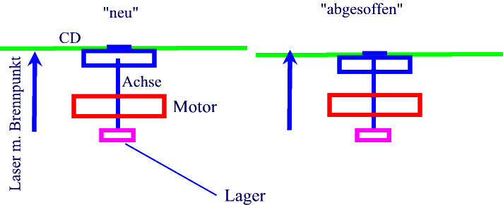

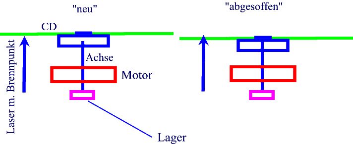

Frank Esselbach schrieb: > Ich denke nicht, dass Yamaha zu den Billigmarken gehört, dieser Player > hat mal über 300 Euro gekostet. Das ist ja nun doch ein gewisser Widerspruch... > Bevor ich es wegschmeisse, werde ich es mal aufmachen, vlt. ist es > wirklich nur eine Kleinigkeit, z.B. ein Fussel am falschen Ort. Allerdings, hier haben wohl alle damit gerechnet, dass dies längst geschehen ist. > Ach ja, so eine Putz-CD mit Borsten dran habe ich auch ausprobiert, hat > aber Nichts gebracht. Doch, du hast den Player entgültig versaut bzw. dejustiert. So eine Lasereinheit ist ein Präzisioninstrument, welches im µm-Bereich regeln muss. Deine Brille machst du ja auch nicht mit dem Handfeger sauber. Laserlinse reinigen geht anders. > was ich von anderen Laufwerken kenne, wenn ich die einsetze. > Ich habe das Gerät zwar noch nicht aufgemacht, aber das deutet darauf > hin, dass das Abtastsystem irgendwie weiter weg ist als sonst ... mal > sehen. Wie schon erwähnt, vielleicht ist das Laufwerk gegenüber dem Laser einfach abgesoffen.
Michael K-punkt schrieb: >> Ach ja, so eine Putz-CD mit Borsten dran habe ich auch ausprobiert, hat >> aber Nichts gebracht. > > Doch, du hast den Player entgültig versaut bzw. dejustiert. So eine > Lasereinheit ist ein Präzisioninstrument, welches im µm-Bereich regeln > muss. Deine Brille machst du ja auch nicht mit dem Handfeger sauber. > Laserlinse reinigen geht anders. Deine Vorstellung von "dejustieren" an der Stelle ist irgendwie falsch. Die Fokussierung des Laserstrahls erfolgt "elektrisch" (der Verfahrensweg des Fokus liegt übrigens bei ca. 2 mm). http://de.wikipedia.org/wiki/CD-Spieler Das man mit den kleinen Bürstendingern was dejustieren kann wäre mir neu. Allerdings "helfen" die auch nicht häufig, da müßte schon extrem viel Staub drin sein, und den könnte man eher durch rauspusten weg bekommen. Eher könnte es sein, daß die Optik durch Nikotin o.ä. "zu" ist, da hilft aber eine "einseitige" Reinigung der Linse mittels Wattestäbchen mit Isopropanol auch nicht immer vollständig weiter. Aber den Pickup auseinander (und wieder zusammen) zu bauen, ist eine ziemliche Fummelei [und man sollte die LAserdiode vorher kurzschließen, damit man diese nicht durch statische Aufladung beim hantieren "himmelt"] Vielleicht ist aber tatsächlich die Laserdiode schon so weit runter, daß selbst eine Nachjustierung des Stroms nicht mehr hilft (das ist übrigens der 2. Schritt nach Reinigung der Optik, der mir schon einige Laufwerke weiderbelebt hat) mit ein bischen rumggoogle findet man schnell passende Hinweise zur Reparatur und Justage von Laser-Pickups http://senderbau.de/cd_player/cd_player.htm http://www.deinmeister.de/cdrep.htm http://www.fortunecity.com/meltingpot/india/245/index5.htm http://konsolenprofis.de/modchip-anleitungen/ps2/ps2_laser_justieren/index.php > Wie schon erwähnt, vielleicht ist das Laufwerk gegenüber dem Laser > einfach abgesoffen. Hä? Hat er das Gerät unter Wasser betrieben, oder wie meinst du das?
Wegstaben Verbuchsler schrieb: > Deine Vorstellung von "dejustieren" an der Stelle ist irgendwie falsch. > Die Fokussierung des Laserstrahls erfolgt "elektrisch" (der > Verfahrensweg des Fokus liegt übrigens bei ca. 2 mm). ...obs wirklich 2 mm sind würde ich jetzt bei meinem Gerät nicht beschwören wollen, aber jedes Gerät ist ja unterschiedlich > Das man mit den kleinen Bürstendingern was dejustieren kann wäre mir > neu. Na ja, du hast die Frontlinse, auf der sich über die Jahre Staub, Fett oder sonstwas abgesetzt hat. Siff eben. Und so etwas bekommt man mit einem Besen ganz schlecht herunter. Man verwischt die Soße noch ein wenig und das wars dann. Wenn der Besen hängenbleibt rupft man dann noch ein wenig an der ganzen Apparatur. > Eher könnte es sein, daß die Optik durch Nikotin o.ä. "zu" ist, da hilft > aber eine "einseitige" Reinigung der Linse mittels Wattestäbchen mit > Isopropanol auch nicht immer vollständig weiter. Bei dem Siff hilft es schon, wenn man die äußeren Teile reinigt. Nur nicht alles auseinandernehmen! Innen kommt ja kein Schmutz in. Bei einer Kamera reinigt man ja auch nur die Frontlinse (in der Regel). Zum Reinigen sind Wattestäbchen + Alk schon ok. Allerdings sollte man die Linse nicht "baden" sondern nur mit dem feuchten Wattestäbchen vorsichtigst abtupfen. Bei einem Alk-Vollbad könnte Alk durch evt. Ritzen nach unten durchlaufen und das will man ja auch nicht haben. > Vielleicht ist aber tatsächlich die Laserdiode schon so weit runter, daß > selbst eine Nachjustierung des Stroms nicht mehr hilft (das ist übrigens > der 2. Schritt nach Reinigung der Optik, der mir schon einige Laufwerke > weiderbelebt hat) Hatte mein Händler/Service-Mann auch empfohlen. Bis ich dann auf die Sache mit dem Lager gekommen bin. > >> Wie schon erwähnt, vielleicht ist das Laufwerk gegenüber dem Laser >> einfach abgesoffen. > > Hä? Hat er das Gerät unter Wasser betrieben, oder wie meinst du das? Anbei ein Bild. Wenn die CD zu nah ist und so nicht mehr scharfgestellt werden kann, hört auch die Bereitschaft auf, die CD abzuspielen.

smörre schrieb: > Nimm lieber > Glasreiniger, der ist weniger agressiv. Da weiß man dann gar nicht mehr was drinnen ist.... Warum nicht Äthanol nehmen? > Eine Neujustage des Lasers ist höchstwahrscheinlich des Rätsels Lösung > und ein Service Manual ist auch sinnvoll... Warum sollte sich der Laser selbst verstellen?
smörre schrieb: > Eine Neujustage des Lasers ist höchstwahrscheinlich des Rätsels Lösung was und wie möchtest du denn justieren (mechanisch oder elektrisch)? Beschreibe das doch mal in Detail an einem realen Pickup, wie du das machen würdest. Oder hast du keine Reparatur-Erfahrung diesbezüglich?
