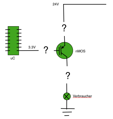

ich bin Informatik-Student (BA). Im Studium hatten wir C/Asm/VHDL. Was
uns aber keiner beigebracht hat, sind Elektronik-Kenntnisse.
Die Gesetze von Ohm/Kirchhoff sind für mich zwar ein Begriff, aber wann,
wo und wieviel Hühnerfutter auf der Platine/Steckbrett benötigt wird,
ist für mich ein Rätsel.
(Wieviel Spannung am uC-Pin anliegt, kann man ja noch aus den
Datenblättern bekommen, aber wie geht's weiter?)
Angenommen, ich will mit der angehängten Schaltung die Stromzufuhr für
einen Verbraucher an/ausmachen. Wieviel Ohm müsste man an den jeweiligen
Fragenzeichen plazieren? (Ehrlich gesagt, weiss ich gar nicht, WARUM da
ein Widerstand hin muss.)
Und warum sieht man bei einigen Layouts Kondensatoren? Ist Kapazität
nicht gerade das, was man bei einer Schaltung vermeiden will?
Ich habe versucht diese Wissenslücken mit Internetrecherche/Büchern zu
beheben. Da dies mir bisher noch nicht gelungen ist, würde ich mich über
direkte Antworten oder Querverweise freuen.

Widerstände, begrenzen den Strom, der dadurch geht.
Kondensatoren sollen Abpuffern. Wenn du z.B. schnell an/aus/an schaltest
kann es zu Abstrahlungen kommen, die andere Geräte[gut;-)] oder
deins[nicht gut] stören.
Der wahrscheinlich häufigste, den du siehst ist der 100nF
Abblockkondensator am AVR hier im Forum.
Dicht gefolgt vom Kondensator bei einem Gleichrichter, der die Spannung
glätten soll

Zum Verständnis von Schaltungen gehören Grundkenntnisse der
Schaltungstechnik. Sehr schön, wenn du die progranmmierung lernst, denn
Rest braucht man aber auch. Fangen wir mal ganz langsam an. Im IC, fast
egal welcher Typ, ist ein Transistor, je nach Typ nach + oder Masse.
Dieser wird durch das Programm geschaltet. Dadurch gelang an den Ausgang
des IC Masse oder +. Dieser Wert schaltet wiederum den angeschlossenen
Tr oder Fet. Damit bei einem Kurzschluss am Ausgang des IC, der IC nicht
zerstört wird, begrenzt dieser R den max möglichen Strom. Je nach
Schaltungstyp sitzt an den anderen ? der Verbraucher.
Ger Kiondensator z.B. an der +5V Leitung hat die Aufgabe Schwingungen
abzublocken. Durch das schalten entstehen kurze Impulse auf der
Zuleitung. Diese können wiederum andere Verbraucher stören. Diese werden
durch den Kondensator unerdrückt.

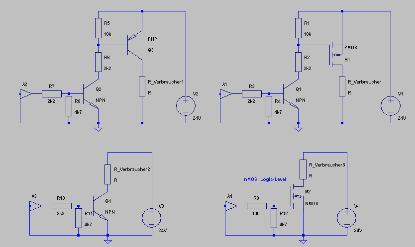

Naja, nur mit Widerständen und Kondensatoren kommst du da nicht weiter.
Auch dein Schaltzeichen für den Transistor ist das eine IGBT
(insulated-gate bipolar transistor), einer 'Verheiratung' eines
bipolaren mit einem Feldeffekttransistor. Der wird nur für
Sonderanwendungen verwendet und ist hier sicher nicht notwendig.
Kondensatoren benötigst du für die Stromversorgung, z.B. als
Blockkondensator am µC.
Grundsätzlich kann ich dir schon einen prinzipiellen Schaltungsvorschlag
machen - sogar mehrere. Allerdings, ob die für deine Anwendung passen,
kann hier noch niemand sicher beurteilen - zumindest sollte man da was
über den Verbraucher wissen (z.B. dessen Leistungs- oder Stromaufnahme,
es sieht ja nach einer Glühlampe aus).
Trotzdem habe ich dir mal ein paar mögliche Beispiele angehängt,
geeignet z.B. für ein kleines Lämpchen.
Der Aufwand in der oberen Reihe rührt daher, dass man mit einem 3.3V-µC
keinen High-Side-Schalter direkt ansteuern kann, sondern einen
Pegelwandler (Q1 bzw. Q2) benötigt. Wenn der Verbraucher nicht unbedingt
auf der einen Seite an GND hängen muss, sondern auch gegen die +24V
gehen kann, dann wird der Aufwand etwas kleiner, so wie in der unteren
Reihe dargestellt.
Mit diesen Beispielen, dem o.g. Link zum Elektronik-Kompendium und etwas
Fleiß solltest du schon weiterkommen ...
Wenn du zu dem einen oder anderen Punkt weitere Fragen hast, dann frage
gezielt!
