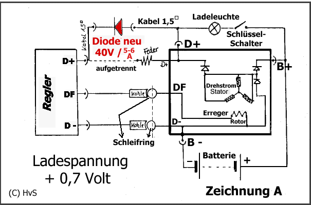

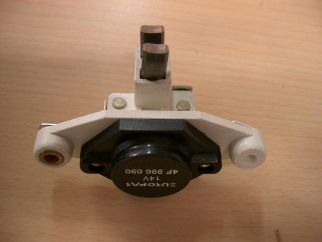

von Anon Y. (avion23)
Versuch die Autobatterie einmal richtig voll zu laden. Die
Ladeschlusspannung ist temperaturabhängig, du musst bei der
Außentemperatur also mit mehr Spannung als üblich laden. Den
Temperaturkoeffizienten musst du googlen.
Wenn die Autobatterie dann nach ein paar Stunden noch 12,8V hat ist es
wahrscheinlich kein Zellenschluss.
Das Fehlerbild passt auch auf eine defekte Lichtmaschine. Neuere
Lichtmaschinen passen übrigens die Boardnetzspannung (=Ladespannung) an.
Z.B. um den Motor nach dem Start schneller auf zu heizen aber während
des Startens nicht zu belasten oder um schneller Beschleunigen zu
können. Das sind leider auch mögliche Fehlerquellen.

von Horst-Arthur (Gast)
Mann ihr Honks habt ja keinen Plan. Eine Erhöhung der Ladespannug ist
extrem sinnvoll in der kalten Jahreszeit, vor allem wenn die LiMa nur
13,5V liefert, das ist viel zu wenig! Bei Booten ist das absolut üblich
dass man eine Diode in die Leitung vom Regler schaltet. Parallel dazu
ist ein Kippschalter, so dass man im Sommer auf eine niedrigere Spannung
umschalten kann.
Siehe auch http://www.bluewater.de/volle-batterien.htm

von Horst-Paul (Gast)
MaWin schrieb:
> Blöderweise sollte der Regler 14.4V liefern,
> da wären 13.5V schon -6.25%,
Blöderweise bist du blöd.
MaWin, lies doch mal was auf deinem Regler steht! Ersatzweise auf dem im
Anhang! Hm?
Ok, falls es zu kompliziert ist für dich: da steht 14V! 14V ist die
Nennspannung des KfZ Bordnetzes! Nicht 14,4V, 14!
Mann, du hast in diesem ganzen Thread nichts als Scheisse erzählt. Jeder
einzelne Post eine Fehlinformation! Verabschiede dich doch einfach!

von Horst-Bernd (Gast)
Anon Ymous schrieb:
> abgesehen vom Tonfall
Ja sorry, ich hab mich da an MaWin orientiert.
> stimmt deine Aussage nicht.
Ach, und der aufgedruckte Wert von 14V steht da nur zum Spaß oder wie?

von Regler (Gast)
14V steht da drauf damit man in von einem 28V Regler unterscheiden kann.
Die genaue Ladespannung wird man nur aus dem Datenblatt des Reglers
herausfinden.
von Michael K. (charles_b)
Auf Glühlampen steht auch 230 V. Und? Liegen an der Steckdose 230,0000 V
an?
