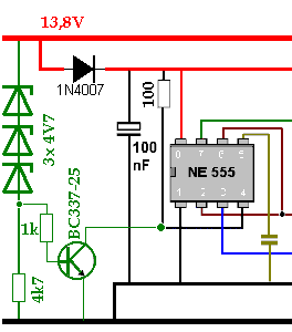

Kurze Frage zu Zenerdioden:
Wenn man sich einen einfachen Überspannungsschutz bauen will der bei
14,x V anspringt: Sind 3x 4V7 Zener in Reihe genauer (haben weniger
Exemplarabweichung) wie eine 15V Zener mit vorher einer Sperrdiode in
Fliessrichtung (das wären dann also 14,3V) ?
Die sollen ja um 5V herum am genauesten sein.
Ist für einen Längsregler der auf 13,8-13,9V eingestellt ist. Dazu ein
NE555 der einen Mosfet füttert der den Strom durchschaltet. Wenn die
Spannung auf >14,2V steigt ist sicher was kaputt und der
Überspannungsschutz soll dann den Mosfet abschalten (Reset auf Masse
ziehen) --> Strom aus.

von H. T. (triti)
Hm. Die Fig 11 sagt mir dass der Strom schon sehr stark ansteigt wenn
die Spannung nur wenig höher ist.
Wenn der Längsregler komplett spinnt (Einstellpoti abraucht, ist mir
schon passiert) gibts Spannung bis 22V max.  (Der Trafo hat 15V AC).
Zenerdioden haben 1.3W
Gedacht ist das so --> Bild
Soll ich da besser 10k statt 4k7 und den Basistransistor 4k7?
lg
Triti
von hinz (Gast)
Das wird mit einer Z-Diode nicht ausreichend genau, nimm TL431.

von MaWin (Gast)
Nein, Z-Dioden unter 5V sind ungenau.
Für Überspannungsschutz nimmt man TVS,
http://www.littelfuse.com/data/en/Data_Sheets/1.5ke_revised.pdf
die sind zwar nicht genauer,
(die Bauteile dahinter müssen die maximum vlamping voltage aushalten)
aber haltbarer.
Keinen Murks aus 3 Z in Reihe.
von H. T. (triti)
Mir fällt gerade auf das ist überhaupt Murks weil wenn Überspannung dann
hält die der NE555 auch nicht aus und stirbt. Da muss ich mir was
anderes einfallen lassen.
