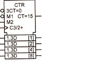

74x163 Eingänge M1 M2??
OP #2472506
Hey,
für was sind die Eingänge M1 & M2
Will ein Modulo 9 Zähler Aufbauen.Helfen die mir da weiter?
Habe zwar schon gehört das man die dazu verwenden kann, aber mir ist
unklar wie ich da die 9 (bzw. 8) einstellen kann
Gruß Joe

Ich weiß nicht, woher Du Dein symbolisches Schaltbild hast, aber auf
meinen gibt es als Eingänge:
/MR  synchronous master reset (active LOW)
CP   clock input (LOW-to-HIGH, edge-triggered)
CEP  count enable input
/PE  parallel enable input (active LOW)
CET  count enable carry input
Dx   data inputs (x=0-3)
Du kannst natürlich anstatt von 0 bis 8 von 8 bis 0 (also eigentlich 16)
zählen, um das invertieren des Q3 Ausgangs zu vermeiden. Dafür muss Q3
-> /PE (Pin 9, vermutlich M1 in Deinem Schaltbild), D0-D2 auf Ground und
D3 auf Vcc gelegt werden.
