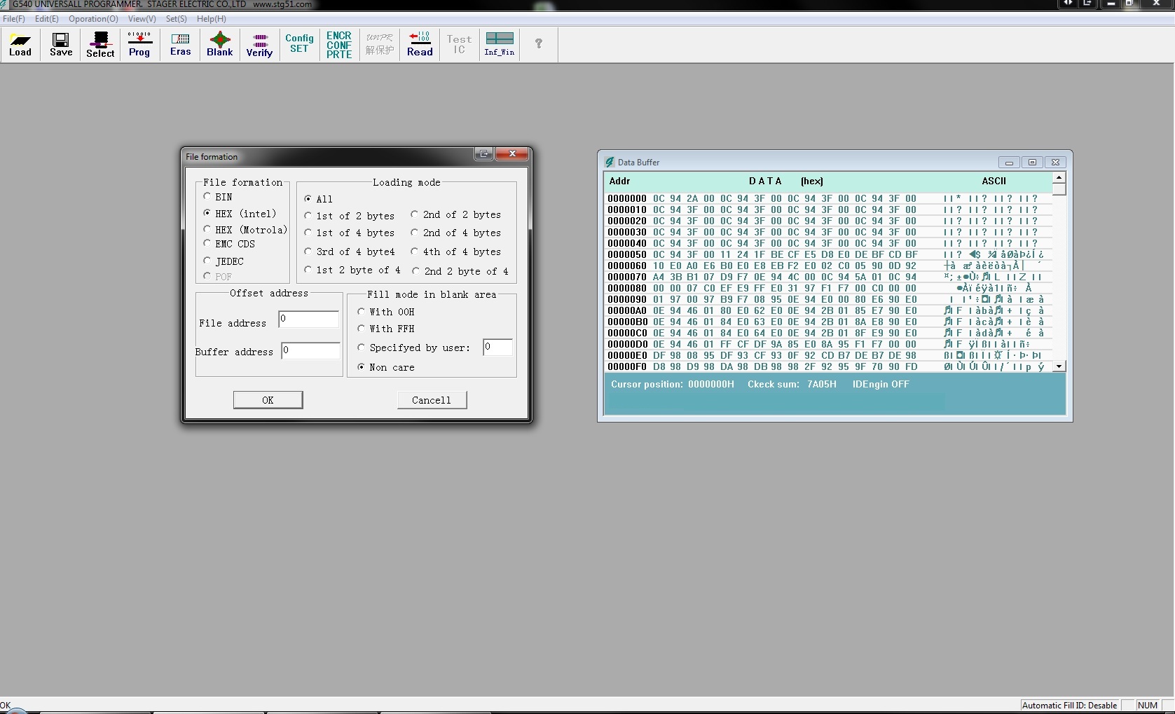

Guten Abend,
Ich habe folgende Problemchen momentan.
Ich habe die angehängten Dateien mal für meine Konstellation angepasst
(auf die 16mhz von einem Atmega32 angepasst).
Und die Ports für mein YM2004A (4x20) umgeschrieben.
Da ich keinen ISP benutze sondern ein Programmiergerät (G540), kommen
gewisse Fragen auf.
Wenn ich die erstellte Makefile (die automatisch bei Compile erzeugt
wird) in meinen Programmer öffnen möchte, kommt "Formation Error".
Muss ich noch irgendwas bestimmtes bei AVR Studio 4 einstellen um eine
Programmiergerät freundliche Hex (Intel) Datei zu erstellen ?
Probiere schon seit heute Morgen ein funktionierendes Programm in meinen
Atmega reinzuschreiben und weiß langsam nicht mehr weiter :) .
Die Suche und Google habe ich bereits benutzt, aber meistens wird dort
die Programmierung per ISP erklärt.
Vielen Dank im Vorraus und frohe Weihnachten :)
OP #2472756
Habe jetzt mal alles in einen Ordner geschoben und unter DOS im Ordner
Make File ausgeführt und habe jetzt eine LCD.hex .
Die konnte ich problemlos flashen . Nur zeigts noch kein Bild an nur
Blöcke ... muss ich mal weiter schauen ;) Vielen Dank für die Antwort :)
Habe alle Datenleitungen vom Display die ich nicht benutze auf GND
gelegt, hoffe das war richtig ?

#2472961
Frank S. schrieb:
> Die Einstellungen in meinem Programmiergerät für den Atmega sollten
> richtig sein oder ?
> Hex Intel ausgewählt und unten Non care ?
Wenn du nicht sicher bist, ob dein Brennvorgang richtig funktioniert,
dann probier es halt erst mal mit einem einfacheren Programm aus!
Bei einr LCD Ansteuerung kann im Programm oder in der µC Einstellung
(Taktfrequenz) schon einiges schief gehen. Eine LED anschalten oder
blinken lassen ist dagegen banal und es kann wenig schief gehen. Aber:
Du kannst damit problemlos überprüfen, ob du das Hex-File überhaupt
sauber in den µC kriegst.
