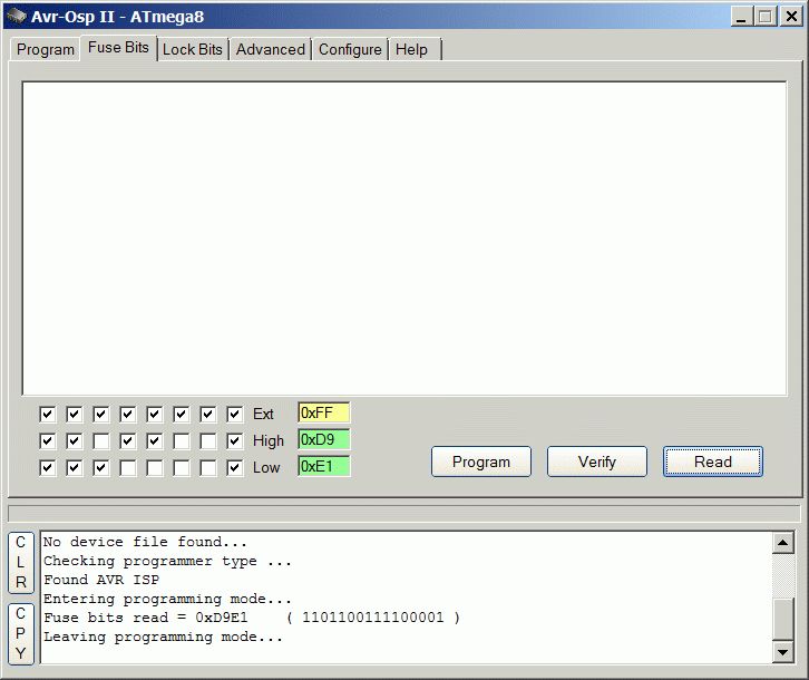

da hat man nun diesen schönen neuen Rechner und der natürlich Windows7
drauf. Hätte ich gerne drauf verzichtet, doch Treiber für WinXP gibbet
für diese Kiste (Asus K93SV) nunmal nicht mehr.

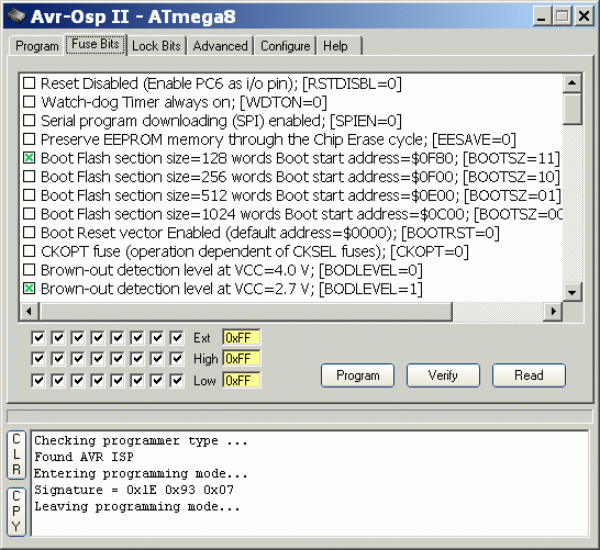

Also: Ich benutze seit Jahren AvrOSP2 als Tool für meine
Atmelbrennereien. Ohne installiertem AVR-Studio werden in diesem
Programm leider bei den Fuses und den LookBits die Klarnamen nicht
angezeigt (AvrOSP2 benutzt irgendwelche Dateien aus AVR-Studo). Jetzt
unter Win7 habe ich genau das gleiche Problem.
Hier liegen die Programmdateien ja unter C:\Program Files
(x86)\Atmel.... und das sorgt wohl für Verwicklungen. (unter WinXP
liegen die unter C:\Programme\Atmel....)
In der Ini-Datei vom AvrOSP2 finde ich dazu leider nichts.
Wo und wie könnte man da wieder Ordnung ins System bringen?

Ich habe jetzt alles durch, sogar mal einen kompletten Ordner "Atmel"
aus meinem XP-Rechner rüber gezogen, nix. Ich vermute, es fehlen noch
irgendwelche Einträge in die Registry.
Zu allem Übel habe ich auf der Win7-Kiste auch AVR-Studio 5.0 drauf (das
ältere brachte den Rechner komplett zum krepieren) vielleicht liegt es
auch daran.
Auf den Fotos sieht man was ich meine....
Old-Papa

So, nun geht das auch auf dieser Windows7-Kiste ;-)
Was habe ich gemacht?
1. Auf meinem alten WinXP-Rechner mit installiertem AVR-Studio 4.x den
kompletten Ordner "Partdescriptionfiles" unter C:\Programme\Atmel\AVR
Tools\ kopiert und auf dem Win7-Rechner diese Ordnerstruktur händisch
wieder hergestellt (also C:\Programme... usw. angelegt) danach den
Inhalt vom "Partdescriptionfiles" rein kopiert.
2. In der Registry unter HKLM/Software einen neuen Hauptschlüssel
"Atmel", sowie einen Unterschlüssel "AVRTools" angelegt.  Darin dann
eine neue Zeichenfolge "AVRToolsPath" mit dem Wert
C:\Programme\Atmel\AVR Tools\ angelegt und schon lüppt das AvrOSP2
wieder wie gewohnt.
Es muss zwingend das Verzeichnis "C:\Programme" sein, das unter Win7
vorhandene C:\Program Files (x86) geht dafür nicht. (zumindest bei mir
nicht)
Vorher hatte ich versucht den entsprechenden Schlüssel auf der
WinXP-Kiste zu exprotieren und dann in Win7 per Doppelklick importiert.
Nur er erscheint dann nirgends. Ja, das hatte ich als angemeldeter Admin
gemacht ;-)
Hier noch der Inhalt der exportierten .reg-Datei:
Windows Registry Editor Version 5.00
[HKEY_LOCAL_MACHINE\SOFTWARE\Atmel]
[HKEY_LOCAL_MACHINE\SOFTWARE\Atmel\AVR Tools]
"AVRToolsPath"="C:\\Programme\\Atmel\\AVR Tools\\"
Old-Papa
