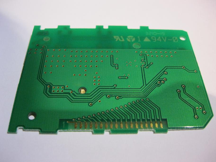

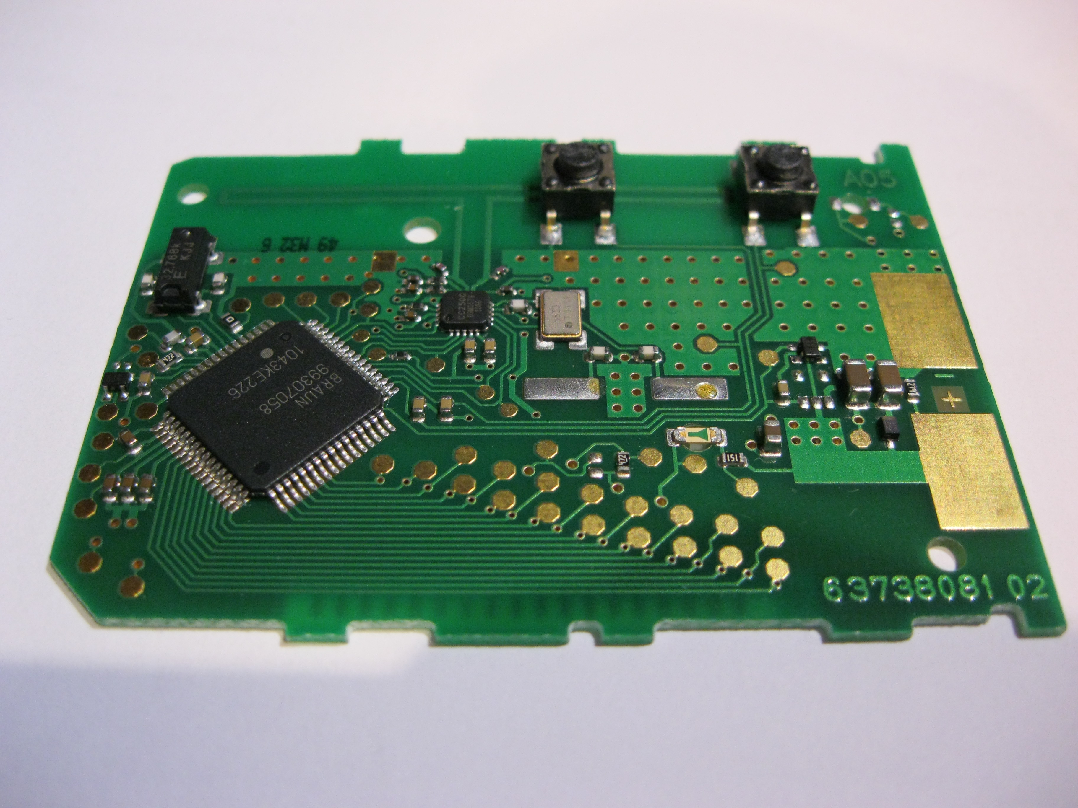

#2524523
Hi
wir haben auch so ein Smartguide. Leider ist mir das Ding runtergefallen
und das Display gebrochen, glücklicherweise Ersatz bei Ebay gefunden und
vor kurzem habe ich das olle Ding zerlegt. Im Batteriefache des Gehäuses
steht Type 3741 IC 6856A-3741, zur Information, es gibt da wohl mehrere
Smartguides (2 oder mehr).

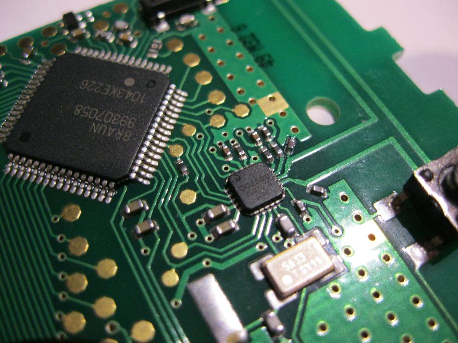

Als Transceiver wird ein CC2500 verwendet (kommt wohl von TI und
sendet/empfängt bei 2,4 GHz), daneben ist noch ein
Custom-IC/Mikrocontroller produziert für Braun mit der Typennummer:
Braun 99307058 1043KE226 verbaut.
Falls jemand die Platine haben möchte (Versandkosten für einen
Luftpolsterbrief...), soll er sich bei mir melden, sonst wandert das
Ding die Woche in den Elektroschrott.
Fotos in voller Auflösung in folgendem Zip-Archiv:
http://www.mediafire.com/file/ybvvh63v2b8oq17/fotos.zip
Gruß Dominik
#2524738
Winfried J. schrieb:
> Die Antennenschleife ist ziemlich genau 55mm lang macht 110mm Dipol
> würde unter Vernachlässigung von epsylon 2,7 GHz würde für ein Short
> Range unter Berücksichtigung auch für 2,4 GHz sprechen, aber 50Hz sind
> es ganz Gewiss nicht.
Habe gerade mal nachgemessen die Leiterschleife ist 110 mm lang.
Der Transceiver Chip: http://www.ti.com/product/cc2500
