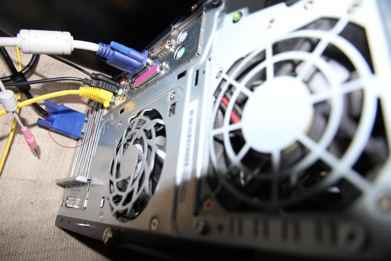

das ist zwar eine Grafigkarte die ist aber schon mächtig alt, und wenn
man bei google sucht dann hat sie auch nur einen Anschluss. Sind die
beiden Anschlüsse auf einer Karte oder hast du einen Onboard und einen
Grafigkarten anschluss? Mach mal ein Foto von den Anschlüssen.
Anonymus schrieb:
> So ganz nebenbei: Der Rot Markierte Anschluss ist der, der funktioniert.
wie schon vermutet, der Anschluss der nicht geht ist die OnBoard
grafigkarte - die ist abgeschaltet wenn eine andere Grafigkarte im
System steckt. So wird es also auf jeden Fall nicht gehen.
