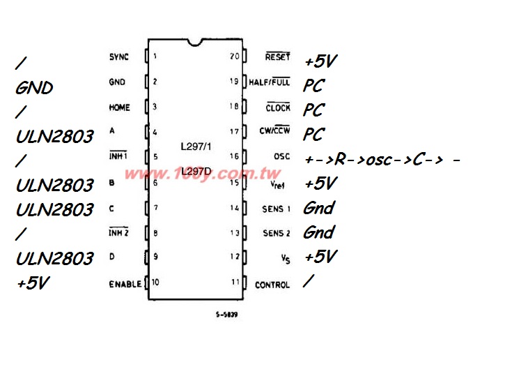

Hallo, ich tüftle schon seit längerem an einer eigenen CNC Maschine.
Da ich vorerst nur eine Steuerung wollte die nur zum erstellen der
besseren dienen sollte und als testlauf (Platine fertiger kaufen ist
einfach zu teuer)und ich mir Unipolarmotoren bestellt hatte entschied
ich mich für die Kombination l297 und ULN2803 (da ich gerade zu hause
hatte). Ich weiß dass das nicht die beste lösung ist (eigentlich eher
schlecht)aber für den anfang musste das reichen. Alles auf eine Platine
angesteckt am pc über lpt mit mach3, 5V für logik, 24V für
Schrittmotoren. Motor dran und testprogramm am pc starten. Es war ein
Pfeifen zu hören (schätze mal von den Spulen) hab sofort abgeschalten
und nachgedacht. Bei Mach3 die Pulsdauer auf 5µs bei 60 U/min.; So
nochmal gestarted und siehe da er macht die Schritte perfekt (keinen
ausgelassen). Er ist nach ca. 20s lauwarm gewesen. Heute sollte der
Testlauf mit belastung stattfinden. Alles wie gestern, Motor dran (immer
der selbe) Strom an; Jetzt das Problem: Gestern konnte man ihn sobald er
an 24V war nicht mehr mit der Hand drehen jetzt schon und er brummt auch
ein wenig komisch. Lpt hab ich mal entfernt und die Ic's hab ich alle
ausgetauscht.
Liegt das an meiner Steuerung oder hats den Schrittmotor bei dem ersten
Versuch wo die SPulen gepfiffen haben gekillt??

Der L297 ist ein chopper Stromregler,
das Pfeifen deutet auch auf eine Stromregelung hin,
der ULN2803 kann so was aber nicht,
und 24V passt ohne Stromregelung nur an 24V Motoren,
die drehen aber eher nicht schnell genug,
also wie zum Teufel hast du das verdrahtet
und welche Nennwerte haben deine Motoren ?
Die Schaltung hab ich aus nem englischem forum als steuerung für
unipolarmotoren. Motoren sind jene von Pollin für 24V. Stromregelung
benutze ich nicht (Sense1+2 auf GND). Ich hab die Geschwindigkeit
runtergenommen damit sie nicht pfeifen.

lesen kann ist übrigens auch im Vorteil da ich geschrieben habe dass ich
alles wie am vortag gemacht habe. d.h. nichts umverdrahtet. Schaltplan
kann ich dir Schildern l297 beschaltet (richtig) A,B,C,D auf ULN2803
Eingang, ULN2803 AUsgang-> Motor -> Spule1+2+ Common auf +24V, ULN2803
mit GND und +24V verbunden. Masse alle miteinander verbunden. Fehler in
Schaltung eher unwahrscheinlich da ja funktioniert hat (gestern)

Gast #2474689
> Also auch solche blöde ANtworten wollte ich vermeiden
Dann solltest du ungenaue oberflächliche Fragen und arrogantes Auftreten
vermeiden.
Du solltest den ULN2803 COM Anschluss nicht an +24V legen, sondern an
eine 48V Z-Diode bzw. Transil nach Masse oder offen lassen. Denn
unipolare Motoren arbeiten wie ein Trafo: Die 24V an einer Wicklung
erzeugen 24V an der anderen Wicklung in umgekehrter Polarität, also zu
den 24V dazu, also sind am Anschluss 48V. Diese direkt mit 24V über die
Freilaufdiode kurzzuschliessen belastet die andere Spule und darüber den
Treiber. Daher sollte man der Wicklung die Freiheit lassen, den
Anschluss auf 48V hochzupushen. So viel hält der ULN2803 auch gerade
eben aus.
CONTROL sollte man schon beschalten, das ist schliesslich ein Eingang.
Und seit wann der PC mit Mach3 einen H/F Signal liefert, ist mir auch
unbekannt.

Deine aktuelle Kombination ist zwar geeignet für die Bauteile (unipolar
160mA passt an ULN2803 an 24V) aber rotiert nur sehr sehr langsam.
Kein Wunder also, daß der Schrittmotor zunächst nur gepfiffen hat, und
erst auf langsamer gestellt losgelaufen ist.

Steht das mit der Z-Diode im Datenblatt?? Ich versuch die Seite zu
finden wo das mit den Unipolaren Motoren mit dem uln2803 war. Dort war
jedenfalls keine Z-Diode. Könnte es sein dass durch diesen Fehler mein
Schrittmotor schaden genommen hat?
Ich vermute jetzt auch dass es die fehlende Z-Diode ist (Freilaufdioden
sind doch integriert oder??). Bei induktiven Lasten tritt beim
abschalten doch die Selbstinduktion auf vlt. deshalb.
Nö, aber dort steht auch nicht drin wie man
Schrittmotore anschliesst.
> Ich versuch die Seite zu finden wo das mit den
Vielen fehlt es an Grundlagen, aber das hindert sie
nicht, im Web irgendwas zu veröffentlichen.
Eher der ULN2803, der wird über Gebühr belastet.
Aber ich denke immer noch, daß du heute einfach was
anders machst als gestern.

Hab jetzt mal den ULN durchgemessen. Da kommen an den 4 benutzten
Ausgängen Werte zwischen 7 und 12V. Also gehe ich davon aus dass der
defekt ist.
Schaltung werde ich nochmal gründlich checken. Viel anders hätte ichs
nicht machen können da ich die Spannungen über verpolungssichere Stecker
anschließe und sonst ist ja alles auf der platine fest eingelötet.
Werd mir mal die Z-Dioden und ein paar neue uln besorgen und dann testen
Mfg
M.W.

ich wollte nur mal die Auflösung zu meinem  Problem liefer (auch wenn 1
Jahr danach. Hatte den Thread völlig vergessen!)
Also, schluss endlich lag es an der Autobatterie die ich verwendet habe.
Nach einschalten stabile 23.8V, bei senden des Befehls für einen
Schrittmotor: 10,9V an der Batterie??????
Die Lösung des Problems war ganz einfach: Netzteil mit 24V und
(sicherheitshalber für erweiterungen) 5A und die Maschine schnurrte wie
ein Kätzchen!
Es stellte sich heraus, dass die Autobatterie defekt war und immer nur
für kurze Zeit nach dem Aufladen funktionierte.
Mfg
Peter
