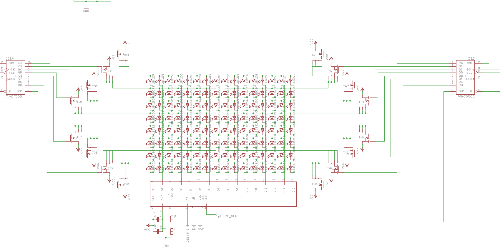

Hallo, ich bau mir gerade ne LED Matrix mit der Konstantstromsenke STP16CP05 Die Ansteuerung soll über den SPI Bus und mithilfe von Schieberegister 74HCT595 erfolgen. Da ich die Versorgungsspannung ja irgendwie schalten muss und ich möglichst wenig Energie fürs Schalten verbrauchen möchte, hab ich mich für P-Kanal MOSFETs entschieden, die Source liegt an VCC, das Drain an der LED. Ist das so richtig? oder hab ichs falsch gemacht? Gruß Martin
Deine MOSFETs sind jedenfalls richtig rum! Aber ich würde nochmal n Rg von 100R springen lassen, damits nicht so klingelt auf den Leitungen bzw. deine VCC nicht so rauscht! Ingo
ne irgendwas stimmt da nicht. Da sind doch N-Kanal Fets !?
Danke für deine Antwort, die 100 Ohm hören sich vernüftig an, mache ich gleich rein. Ich wollte blaue LEDs verwenden, die haben ja ca 3,6V. Die Konstantstromsenke kann maximal 20V, was ja eigentlich kein Problem sein sollte, weil ja an jeder LED 3,6V an liegen und die ja nicht direkt in Reihe geschalten sind? Kleine Frage zu den LEDs Ich wollte diesen Typ verwenden LED 3-04200 GE :: LED, 3mm, ultrahell, farblos, klar, super-gelb http://www.reichelt.de/LEDs-super-ultrahell/LED-3-04200-GE/index.html?;ACTION=3;LA=2;ARTICLE=96885;GROUPID=3019;artnr=LED+3-04200+GE;SID=12TvkBXX8AAAIAABUeBK46e768109e1c6c45918c17d28478cd9a3 Im Datenblatt ist ein Diagramm mit der Helligkeit vs Strom. Aufgrund der Anzahl der LEDs wollte ich jede mit maximal 2mA, besser 1mA betreiben. Wenn ich das was man so etwa erkennen kann, richtig deute, leuchtet die LED erst ab 2mA und mit ca 10% der Helligkeit bei 20mA. Ich hab insgesamt 1024 LEDs, 512 für die Ziffern und 512 für ne kleine Anzeige, reichen ca 200mcd pro LED aus? Gruß Martin

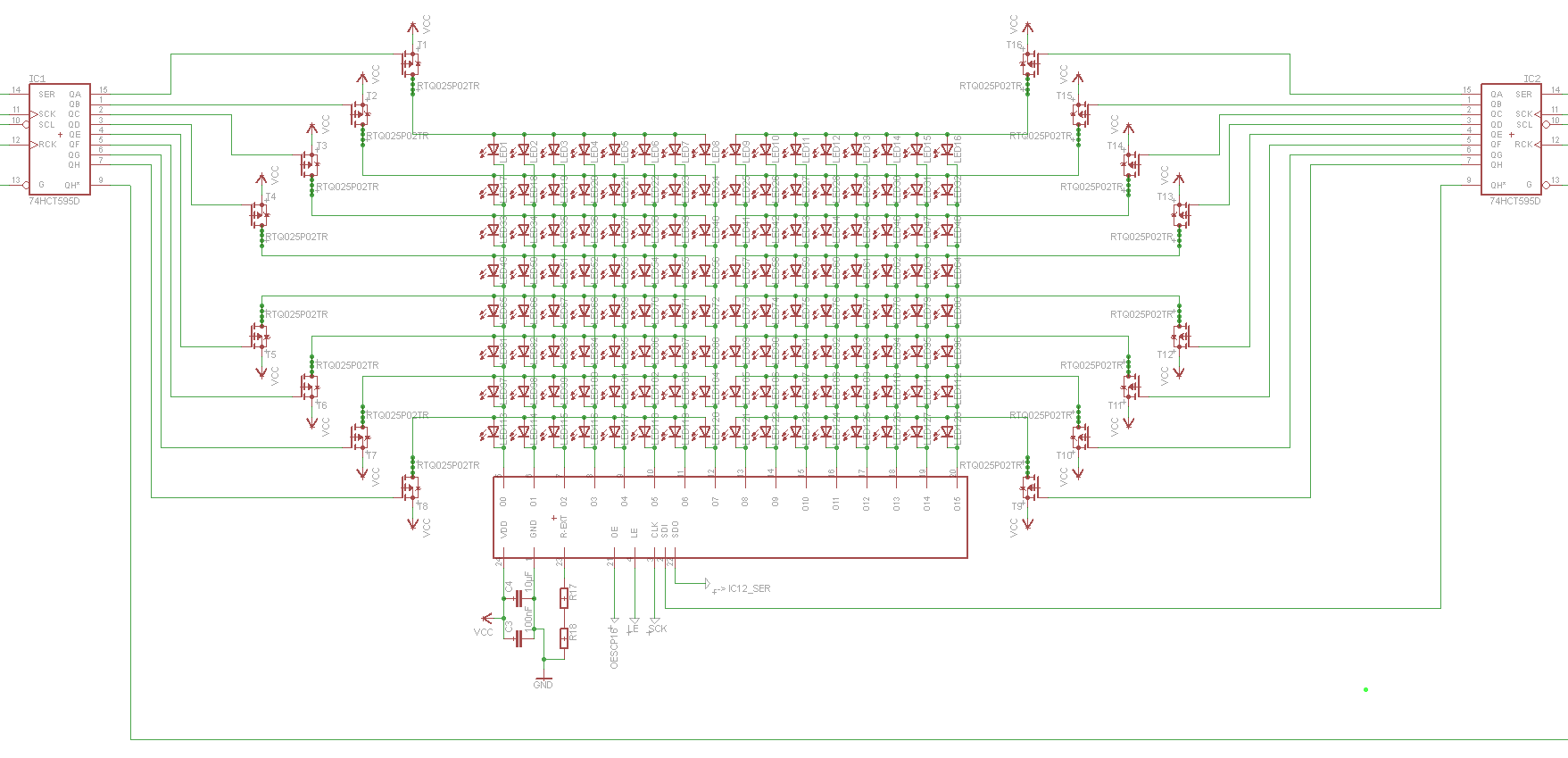

kleiner Nachtrag: Sorry, das Symbol ist falsch, ich will P-Kanal FETs verbauen. An der Anordung ändert sich aber nichts, Drain an die LED und Source an VCC
Teemann schrieb: > Da ich die Versorgungsspannung ja irgendwie schalten muss und ich > möglichst wenig Energie fürs Schalten verbrauchen möchte, hab ich mich > für P-Kanal MOSFETs entschieden, die Source liegt an VCC, das Drain an > der LED. Du weißt, dass es so LL-MOSFETs sein müssen?
ja weiß ich, ich hab mir den Typ RTQ025P02TR rausgesucht, der hat bei -2,5V einen RDSon von nicht ganz 200m Ohm, bei -4,5V sinds 100m Ohm. Also heißt das kurz gesagt, dass man einen P-Kanal MOSFET so wie ein PNP Transistor einbauen muss. Source / Emitter an VCC, Drain / Kollektor an das was zu schalten ist.
Sollte passen. Gibt keine Probleme mit der Spannung, da du ja nur VCC schaltest bzw. regelst. Du hast doch sowieso immer nur eine Reihe an, da kannste doch locker auf die 20mA gehen, wenn die KSS das packt. Warum hast du eigentlich die Reihe in zwei Teile unterteilt geht doch auch mit einem MOSFET. Ingo
stimmt, das würde locker über einen MOSFET gehen, war noch ein Rückstand vom 1:8 Multiplexing. Die Konstantstromquelle packt 80mA, das Problem ist nur der Stromverbrauch, ich hab insgesamt 1024 LEDs, wenn jede 20mA braucht, macht sich das schon bemerkbar. Deshalb wollt ich eigentlich mit 1mA oder maximal 2mA auskommen. Der LED Typ LED 3-5200L BL :: LED, 3mm, ultrahell, farblos, klar, blau hat 3000 bis 5200mcd, bei 1mA wären das laut Diagramm schätzungsweiße etwa 5% davon, also 60mcd, reicht das aus oder sieht man das überhaupt nicht leuchten?
Ahso, die STP16CP05 machen das selbst ... Tricky, was es alles gibt ...
jup, Konstantstromsenken, war mir lieber als das mit Widerständen, vor allem hat man auch keine Probleme mehr, wenn die LEDs wärmer werden. Was soll ich mit den LEDs machen? sind 60mcd pro LED ausreichend? Der Anhang, das sind nicht ganz 500 LEDs für die Ziffern
