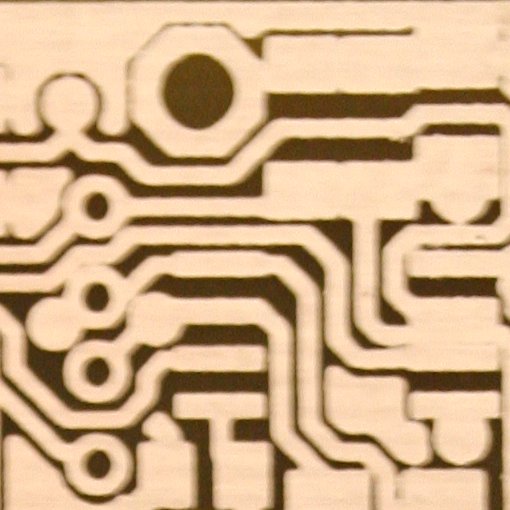

erste Platine
Ich habe dann anschließend meine erste Vorlage mit 120 Sekunden
belichtet und die komplette Prozedur (Belichten, Ätzen, chem. Verzinnen)
durchgefahren. So ganz hat mir die Platine aber nicht gefallen,
teilweise waren feine Strukturen noch verbunden. Sah so wie im Anhang
IMG_5070_cut.jpg aus (entschuldigt bitte das leicht verwackelte Bild.
Leiterbahnen auf der Platine sind scharf. Platine ist leider schon
korrigiert, das ist das beste Foto, was ich davon habe). Zum
Größenvergleich: Rechts sitzt ein SOIC-8 Chip, links sind das Standard
TTH Pads für Löcher, Leiterbahnen sind 0,016 inch. Die Durchführung
zwischen den beiden IC-Pins rechts mittig im Bild erfüllt den DRC-Check
von Eagle mit 8 mil Clearance.
Das war die schlechtere Platine, bei der anderen sieht es leicht besser
aus, da ist bei der Durchführung schon etwas Isolation zu erkennen.
Fehlersuche
Bei welchen Parametern muss ich beim nächsten Durchgang besser
aufpassen? Was kann ich sonst noch besser machen?

Für die ersten Ätzversuche sind 8 mil Isolationsabstand schon sehr
ambitioniert - viele professionelle Fertiger haben das als Grenzwert.
Ich mache bei solchen Durchführungen eher die Leiterbahn etwas schmaler.
Wenn die dann später etwas zart und löchrig wirkt (pinholes) kann man da
immer noch etwas Lötzinn spendieren.
Wenn du eh noch am experimentieren bist, solltest du mal die Ätzzeit
verlängern. Zwischendurch immer mal wieder rausnehmen und gründlich
anschauen. Wenn du das so lange treibst bis sie gnadenlos überätzt ist,
hast du ein gutes Gefühl bekommen.

deine Belichtungszeit wird zwischen 90 und 120 Sekunden liegen. Ich
würde mal 100 Sekunden nehmen.
Kannst du uns noch etwas zum Entwickeln sagen, insbesondere dein
Vorgehen? Nach dem Entwickeln MUSS das blanke Kupfer frei liegen. Auf
deinem ersten Bild scheint immer noch noch ein dünner Belage von
Fotolack drauf zu sein.

Die 8 mil habe ich auch nur an dieser Stelle - die Leiterbahn ist dort
schon dünner (0,014 inch) und exakt in der Mitte, um überhaupt auf die 8
mil zu kommen. Viel dünner will ich da nicht mehr werden, über die
Leitung läuft die Spannungsversorgung vom µC. Wenn es an der einen
Stelle nicht 100%ig passt, und ich das korrigieren muss, ist es ja kein
Problem. Aber der Rest sollte halt passen, da will ich nicht viel
nacharbeiten müssen. Aber ein wenig Herausforderung darf ja auch sein ;)

Wenn du auf den Schatten unten links anspielst: Die Platine war noch
nass, ganz unten ist sie dann trocken. Sollte also Wasser sein, kein
Lack mehr. Farblich hat sich da bis ganz links (da hatte ich ja 10
Minuten belichtet) kein Unterschied mehr ergeben. Das bei 60 Sekunden
sollte noch restlicher Photoresist sein, da wurde ja auch das Ätzen
problematisch.

OP #2474923
Herzlichen Dank für die weiteren Antworten.
Michael_ schrieb:
> Du mußt die Schichtseite der Folie auf die Kupferseite legen!
Wenn du mit "Schichtseite" die bedruckte Seite der Folie meinst, dann
habe ich das genauso gemacht. Der Toner liegt direkt auf dem Fotoresist
auf.

> Das nächste Mal werde ich da aufpassen und wohl die Platine von Hand
> andrücken, scheint mir besser geeignet.
Wird kaum was bringen und reproduzierbar sein.
Ich hab mit Vakuum-Belichtern  von Fuhs und Printaphot
gearbeitet und war damit sehr zufrieden im Gegensatz
zu diesem Schaumstoffmüll dar das ganze auf Dauer
unbeherrschbar macht. Aber sich bessere Technik zuzulegen
ist ja auch eine Geldfrage.

Wenn ich selbst aetz schau ich einen Abstand und Bahnbreite von 20mil zu
haben an selektierten Stellen vieleicht 15mil. Weil oben und unten ja
auch noch aufeinander passen muessen. Das Aetznatron (fest und als
Loesung) zieht an der Luft CO2, daher in ein Tupperware einpacken und es
haelt Monate, auch verduennt als Entwickler.

Moin,
also ich habe diese Folie von ELV, geht mit dem Farblaser sehr gut und
Leiterbahnen von 0,1mm werden nicht weg geätzt:
http://www.elv.de/Laser-Layoutfolie-DIN-A4,-10-Stuuml;ck/x.aspx/cid_74/detail_10/detail2_3377/flv_1/bereich_/marke_
Belichte mit 180sec, weil lieber etwas länger als zu kurz.
Der Toner beim Farblaser ist so lichtdicht, dass man keine Löcher
in den Flächen hat.
Natürlich Tonerseite auf die Kupferfläche und der Belichter drückt das
mit
Schaumstoff alles gleichmäßig runter.
Viel Erfolg ..
