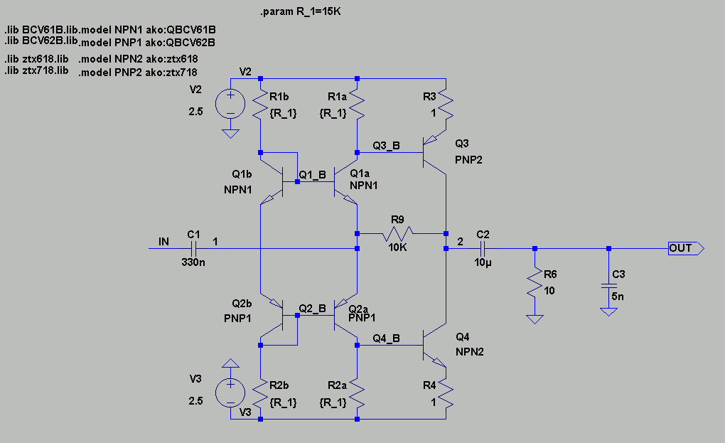

Hi!
Ich habe eine Last, die man vornehmlich als kapazitiv betrachten kann.
Dafür benötige ich einen Treiber. Das Ganze könnte man als OpAmp mit
einem nachgeschalteten Koaxkabel betrachten, welches weit unterhalb
seines normalen Frequenzbereiches benutzt wird. Daher verschwindet der
Induktivitätsbelag und es bleibt der Kapazitätsbelag. Um mal Werte zu
nennen: 10nF, 3Vpp, 100KHz
Nun gibt es eine Stabilitätsgrenze für OpAmps die als ein Treiber
fungieren sollen, für eine kapazitive Last. Der übliche Weg ist ein
kleiner Widerstand in Reihe am Ausgang.
Aber das gilt doch nur für Verstärker mit Spannungsrückkopplung, oder?
Was nun wenn der Treiber keine Rückkopplung hat bzw. als Stromwandler
fungiert?
Ich habe einige Stunden rumgegoogelt, bin aber nicht wirklich schlau
geworden! Hatte gedacht bei den Hifi-Jüngern auf fertige Antworten zu
stoßen, aber das fruchtete auch nicht.
Hat jemand dafür ne Theorie bzw. gute Links?
Mich interessiert vornehmlich die Frage wann solch ein Konstrukt
instabil wird. Bzw. eine Simulation, die ziemlich sicher in einem
Schwingverhalten endet. Sodaß ich solange dran rumspielen kann, bis das
Ding eben stabil ist.
Bislang hatte ich solche Sachen immer über die Sprungantwort optimiert.
Eine Nebenfrage ergab sich aus dem Audiobereich dann auch: Warum werden
die üblichen Verstärker alle über die Spannung gesteuert, wenn die
Auslenkung einer Lautsprechermenbran doch vom Strom abhängt? Damit
werden die Verzerrungen doch bei Spannungssteuerung höher als wenn es
über den Spulenstrom gesteuert wird.
Her mit euren Gedanken. Dürfen auch unausgegoren sein. Danke!
Stromgegengekoppelte OPamp brauchen auch einen Schwingschutzwiderstand
am Ausgang.
>fungiert?
>instabil wird.
Das ist ganz einfach: Jeder Ausgang hat eine endliche Ausgangsimpedanz.
An die kommst du aber nicht ran, weil die chiptintern ist. Diese bewirkt
mit einer kapazitiven Last ein "Phase Lag". Machst du also an einem
solchen Ausgang mit kapazitiver Last eine Gegenkopplung dran, die du auf
den invertierenden Eingang zurückführst, dann hast du diese "Phase Lag"
jetzt auch in der Gegenkopplung und diese frißt die "Phase Margin" auf.
Dazu kommt noch einen weitere "Phase Lag" durch die Streukapazität am
invertierenden Eingang, die man aber durch eine "Phase Lead" Kapazität
teilweise kompensieren kann.

An anderer Stelle wird empfohlen, vor die Endstufentransistoren in die
Basis jeweils einen Widerstand zu bauen. Wenn ich das mal übersetzen
darf: also die Slew-rate runterzusetzen. Das mag sinnvoll sein, wenn das
ft der Transen eh viel höher ist als die gewünschte Bandbreite.
Um es kurz zu machen: Der Treiber muß mit 5V auskommen, mindestens 500mA
Dauerstrom können und kurzschlußfest sein. Außerdem billich, wie immer
Zumindest mal rein informativ fand ich bei LTC nichts.
Also habe ich mit Einzeltransen in LTspice gespielt. Leider gibt SPICE
keine Antwort auf Designfragen.
Gibt es echt keine erbauliche Antwort bzw. Konstruktion?

Einen diskreten BUF634 finde ich interessant, mache mir aber Sorgen um
die DC-Stabilität. Wenn ich da nun Stromspiegel einbaue, müssen alle
Transen dem Ausgangsstrom gewachsen sein? Hm. Habe ich noch nicht zuende
geSPICEed.

Falsch, die SR wird bei den allermeisten Verstärkern durch den Ruhestrom
der Eingangsdiff-Stufe bestimmt (denn der lädt die
Korrektur-Millerkapazität um), aber nie durch die Ansteuerung der
Endstufen.
Auch falsch. Die Ft der Transistoren muss sogar viel größer sein, als
die Bandbreite.
> Es stellt sich die Frage, ob ein Verstärker ohne jegliche Rückkopplung
> grundsätzlich eigenstabil ist.
Ein Verstärker ohne Rückkopplung ist in jedem Fall stabil.
Dein Problem, so wie ich es verstanden habe, kannst du auf folgendem Weg
lösen: Du entwirfst einen Verstärker, der (innerhalb der Bandbreite mit
V>1) nur einen Pol im Frequenzgang haben darf und dieser Pol muss durch
die Lastkapazität gebildet werden. So ein Verstärker lässt sich
gegenkoppeln und ist dabei stabil.

Momentan ist wohl der BUF634 der richtige Weg. Muß nur rauskriegen, wie
ich das diskret aufgebaut, denn auch stabilisiert bekomme.
Gast #2475785
So einen Verstärker wie den BUF634 bekommt man thermisch stabil über
Transistoren am Emitter der Ausgangstransistoren und dann eine gute
thermische Kopplung der Transistoren. Gegen HF mäßige Instabilität
wirken in der Schaltung Widerstände an den Basen. Man sollte sich aber
klar machen, das dies eine Schaltung ohne starke Rückkopplung ist, also
nicht super linear wie ein guter Audioverstärker.
In der Schaltung 100 kHz sind nun auch noch nicht besonders schnell, das
ginge auch noch wie beim Audioverstärker mit Rückkopplung und dann mit
Widerstand am Ausgang zur Entkopplung. Das müssen keine 75 Ohm passend
zum Wellenwiderstand sein - 1-4 Ohm reichen da schon aus. In einer
Schaltung mit Stromsteuerung funktioniert der Widerstand ggf. auch, und
eine Kapazitive Last ist da ggf. auch gar kein Problem.
Einfacher wäre es wenn man mehr über die geplante Funktion erfährt - da
fehlen noch einige Information über die Ominöse Rückkopplung, nicht über
die Spannung.
Sicherlich meintest du Widerstände .
Ich möchte eine Rückkopplung wirklich nur für die Stabilisierung der
Offsetspannung. Superlinear muß es nicht sein.
Kann man den notwendigen Widerstand aus der Varianz des Beta des
Transistors abschätzen?
Momentan habe ich den Endstufentransen komplementäre Stromspiegel
vorgeschaltet. Die werden wohl den größten Teil der Stromgegenkopplung
durch den Emitterwiderstand wieder wegbügeln. Das ist irgendwie
kontraproduktiv.
> die Spannung.
Da gibts nix groß zu sagen und die genaue Verwendung werde ich nicht
preisgeben. Eine ominöse Rückkopplung gibt es nicht. Einzig werde ich
den Pegel algorithmisch durch Kenntnisnahme der Anzahl der Empfänger
entsprechend variieren.
OP Persönliche Seite #2476135
mischu schrieb:
> Abdul K. schrieb:
>> Der übliche Weg ist ein kleiner Widerstand in Reihe am Ausgang.
> Mit dem Rückkoppelungsabgriff an der Last und nicht am Ausgang selbst.
> http://www.ecircuitcenter.com/Circuits/op_cload/op_cload.htm
> Microchip zeigt dies mit der klassischen Rückkopplung und einen
> Serienwiderstand.
> http://ww1.microchip.com/downloads/en/appnotes/00884a.pdf
Danke.
> Eine diskrete Stufe bei den knappen Versorgungsgrenzen und Austeuerungen
> selbst aufbauen halte ich für ein mühsames Unterfangen. Sollte die
> Linearität / Verzerrungen sowie Temperaturdrift unkritisch sein, wird es
> wohl klappen.
Die 5V kommen daher, das ich keine zweite Versorgungsspannung
bereitstellen möchte und die 5V eh bereits woanders brauche. Die sind
auch geregelt. Ein Umstand, den OpAmp-Hersteller nicht haben.
Habe mal die bisherige Idee angehangen.
