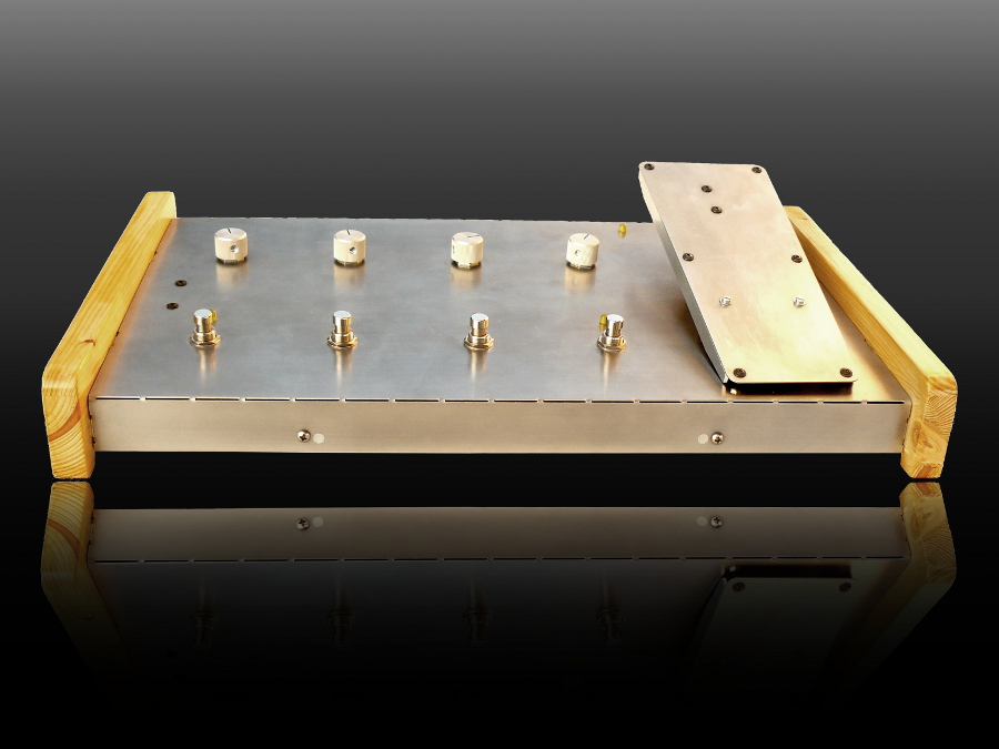

ich hab mein erstes Projekt fertig gestellt und da ich hier im Forum
viele Hilfestellungen erhalten habe, möchte ich es hier gerne kurz
vorstellen.
Wie man dem Titel entnehmen kann, handelt es sich um einen
Fußcontroller, der über USB MIDI Signale an den PC schickt. Die
Effektsoftware empfängt die MIDI Signale und wird dadurch gesteuert. Je
nachdem, über welche Soundkarte die Gitarre an den PC angeschlossen
wurde, arbeitet die Software in Echtzeit, d.h. es sind keine Latenzen
bei der Signalverarbeitung hörbar und man kann direkt über den PC
Gitarre spielen.
Als Grundlage für den Controller dient das V-USB-MIDI Projekt:
http://cryptomys.de/horo/V-USB-MIDI/index.html
Das Ganze funktioniert ohne, dass ein spezieller Gerätetreiber benötigt
wird. Ich habe es nur mit Windows 7 gestestet, gehe aber davon aus, dass
es auch mit anderen Betriebssystemen kompatibel ist.
Ich habe einen ATmega8 verwendet, an den ich fünf Potentiometer, LEDs
und Fußschalter angeschlossen habe. Je eines der Bauteile wird für ein
Fußpedal verwendet (um z.B. einen Wah-Wah Effekt zu steuern). Für das
Pedal habe ich ein altes Volume-Pedal ausgeschlachtet und in mein
Gehäuse integriert.
Die Konvertierung der Spannungen von den 5 V Versorgungsspannung auf die
3.3 V der USB Datenleitungen habe ich mit Zener Dioden realisiert, was
prima funktioniert (siehe V-USB).
Das Gehäuse habe ich von meinem Vater laserschneiden lassen.
Das komplette Projekt (Schaltplan, Quelltext usw.) gibt es hier:
http://philaudio.wordpress.com/phi-t/phi-t-control/

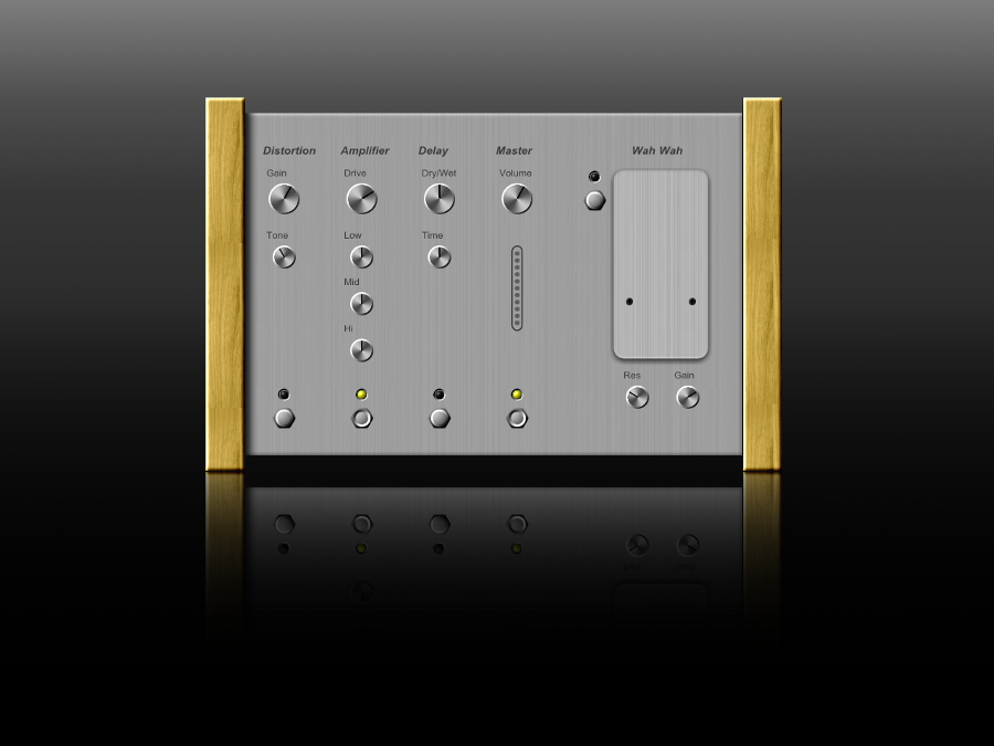

Von dem Erfolg beflügelt, dass der Fußcontroller so prima funktioniert,
habe ich dann die passende Effektsoftware dazu programmiert. Zum einen
als VST Plugin, aber auch als Standalone Software. Dabei war die JUCE
Library sehr hilfreich, da diese einen relativ einfachen Zugang zu den
benötigten Schnittstellen (MIDI, VST, ASIO, usw.) ermöglicht:
http://www.rawmaterialsoftware.com
Die vom Controller gesendeten MIDI Daten steuern die Parameter der
Software. Momentan habe ich vier Effekte implementiert:
- Verzerrer: Ziemlich heavy, für Metal Gitarre.
- Verstärker Simulation: Drive Regler und 3-Band Equalizer
- Delay
- Wah-Wah Effekt
Es gibt noch ein paar Unsauberheiten, aber prinzipiell klingt das ganze
gar nicht mal so schlecht, finde ich. Für Anregungen bin ich dennoch
sehr dankbar.
Die Software kann hier heruntergeladen werden:
http://philaudio.wordpress.com/phi-t/phi-t-effects/

OP #2639677
Fender schrieb:
> So,hab mich doch nochmal reingehängt und das Problem mit der Erkennung
> beseitigt.
> Hab aber noch ´ne Frage und zwar:
> Ist es normal,daß die Schalterstellungen nicht angezeigt werden,solange
> dasDing nicht mit irgend ´ner Software komuniziert.
> Gruss
> Nico
Oha, woran lags denn jetzt?
Nein, dass ist nicht normal. Das kann eigentlich auch gar nicht sein,
weil das Gerät ausschließlich MIDI Signale sendet, aber nix empfängt.
Die Funktion, in der ankommende Events ausgewertet werden, gibt einfach
0 zurück.

Also Es ist so,daß ich das Plugin in sofern benutzen kann,das ich die
Potis drehe und im im Plugin diese auch die Werte beeinflussen,jedoch
ist es mir noch nicht möglich die einzelnen Effekte über das Mididevice
zu schalten.D.h ich muss mit der Maus wählen Z.B. Wah an,dann kann ich
das Paddle (in meinem Fall Pot2) steuern.Schalte ich um,geht die
entsprechende LED an aber im Plugin ändert sich nix.(was aber erstmal
net soo schlimm ist)
Das Gerät,steigt allerdings oft aus beim rumschalten
Also software beenden, usbe  aus und wieder einstecken, software starten
dann geht´s wieder
Also Potiknöppe kann man drehen wie wild aber beim Schalten nach 5-6x
c.a.
legt  das Ding den Hörer auf ( die LED´s bleiben dann dort wo sie gerade
sind und nix geht mehr)
Alles auch irgendwie sehr zappelig
...,ist  quasi wie bei ´nem Optokoppler mit offenen Eingängen
Das war ja auch das Problem mit dem Breadboard,deswegen hab ich eine
Platinen gemacht mit kurzen Wegen ..überall Kondensatoren.soweiter
Leider kenne ich mich mit MCs überhaupt nicht aus.
Kann es sein daß die Schalter prellen und dadurch ein Problem bei der
Übertragung entstehen kann?
Ach ja und nochmals die Frage: ist das so richtig,daß die Schalter alle
invertiert sind
Also switche geschlossen  LED aus switch geöffnet Led an?
Hoffe,ich nerve nich zu sehr mit meinen Fragen
Ansonsten schonmal vielen Dank für Deine Hilfe und die Schaltung
natürlich.
Das Taktell, bau ich mir auch gerade nach
Nette Internetseite
Gruss
Nico
OP #2643242
Normalerweise sollte es so sein, dass die LEDs genau den LEDs der
Software entsprechen. Also Effekt an, LED an und das Ding in der
Software gelb.
Die Schalter sind softwaremäßig entprellt, bei mir funktioniert alles,
ohne dass das Teil irgendwann nicht mehr erkannt wird. Bist du sicher,
dass du Schalter verwendest, die nach dem Drücken ihren Zustand
beibehalten oder hast du Taster, die beim Loslassen den Kontakt wieder
öffnen?
Die Software ist so aufgebaut, dass der Zustand des Schalters in einer
Endlosschleife abgefragt wird. Wird ein Schalter geschlossen, wird der
Pin auf Masse gezogen und die LED wird abgeschaltet. Dann wird einmalig
eine MidiMessage an den PC geschickt (Midi Control Change = 0). Wird der
Schalter irgendwann wieder geöffnet, wird der Pin über einen internen
Pull-Up auf High gezogen und die LED wird angeschaltet (Midi Control
Change = 127).
Geschlossener Schalter bedeutet am Pin liegt 0 V, bedeutet LED ist aus
und der entsprechende Effekt sollte in der Software deaktiviert sein.
