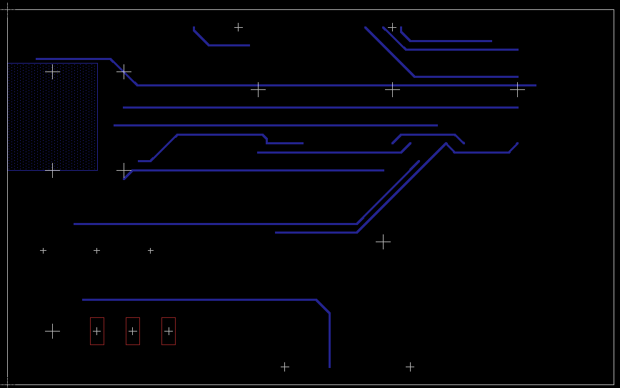

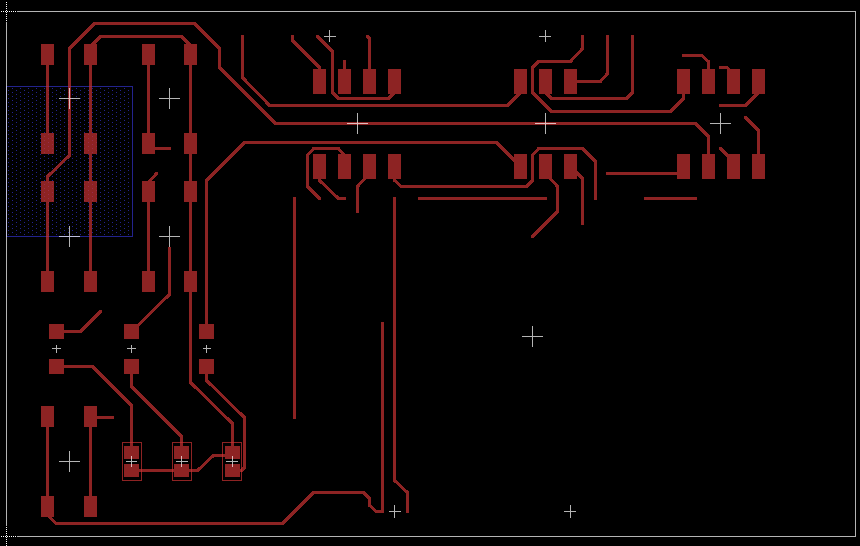

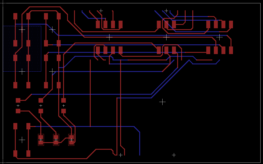

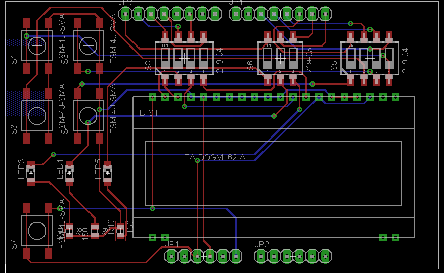

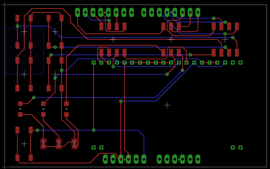

Gast #2476198
abcde schrieb:
> Wollte noch fragen ob man das Layout so lassen kann oder ob es noch
> Tipps gibt was man besser machen könnte.
Stecker ziemlich dicht am Rand, Montagebohrungen fehlen, alle
Leiterbahnen gleiche Stärke (würde Spannung ein wenig andicken) keine
Steckerbezeichnungen, keine Pin 1 Positionen usw.
Info wozu das ganze ist und wie es gefertigt werden soll wäre auch
sinnvoll
Gast #2477110
Es ist eine Zusatzschaltung für das Arduino Uno.
Spielt das denn so eine große Rolle wozu das ist. Kann man nicht einfach
sagen es ist in Ordnung oder es ist nicht in Ordnung.
#2480785
Es spielt nicht nur eine grosse Rolle, es ist sogar entscheidend! Die
Anforderungen an das Layout ergeben sich mindestens zur Hälfte aus der
Funktion: Frequenzen, Spannungen, Ströme, Rauschempfindlichkeit. (Die
andere Hälfte ist dann Fertigungstechnik, mechanische Anforderungen,
Bauform usw.)
