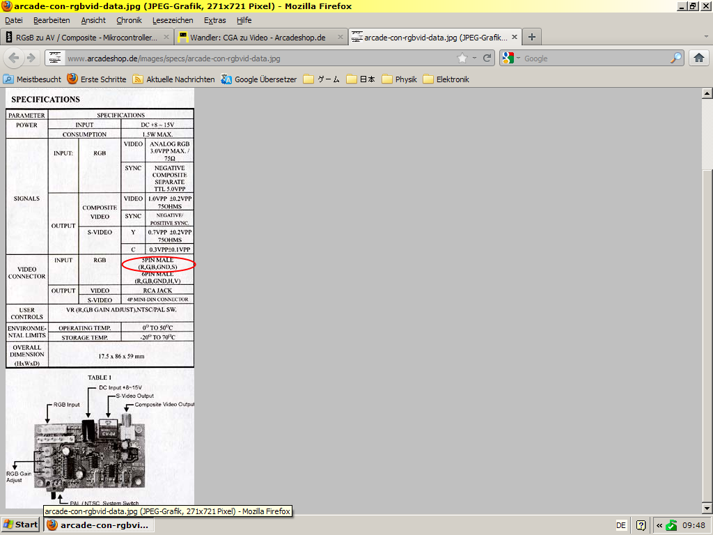

Hallo Leute. Ich habe ein RGsB Signal,sprich Sync liegt auf Grün. Und ich will es an nen AV Eingang anschließen. Hab mir so nen Converter www.arcadeshop.de/Audio-Video-Wandler-RGB-zu-Video_510.html geholt. Aber das Teil tut irgendwie seinen Job nicht. Liege ich richtig, wenn ich einfach nur RGB + GND anschließe? Oder muss der Pin für Sync noch mit aufs Grüne gelegt werden? Wenn ich, egal welche Farbe, direkt an AV klemme ist üblicherweise ein graues Bild. Vom Converter bekomme ich aber gar nix. Reicht da evt. eine simple Schaltung aus, um die Signale zu bündeln?

Die Beschreibung für Audio-Video-Wandler-RGB-zu-Video_510 ist spärlich, vermutlich reicht Grün auf Sync nicht und du müsstest sogar Sync von Grün trennen. Dabei kann ein LM1881/LMH1890 helfen, aber es wird damit zum Selbstbauprojekt.

Hi, der R G B GND S Eingang müsste im Prinzip gehen. G und S verbinden und den 75 Ohm Widerstand am S-Eingang entfernen. Wenn der Wandler eine vernünftige Singnalklemmung hat wird der Sync._Anteil vielleicht nicht als Bildinhalt erkannt. Falls nicht hast du je nachdem wie der Wandler reagiert ein Grün oder Magenta Stich im Bild Grüße Leo

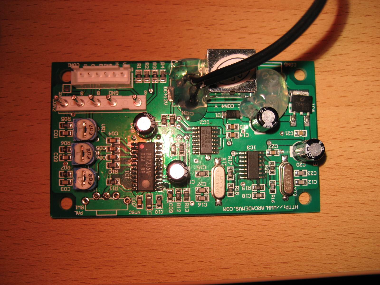

Ok, ich schau später mal ob ich den 75 Ohm Widerstand finde. Auf der Platine ist ein BH7236AF 034 188

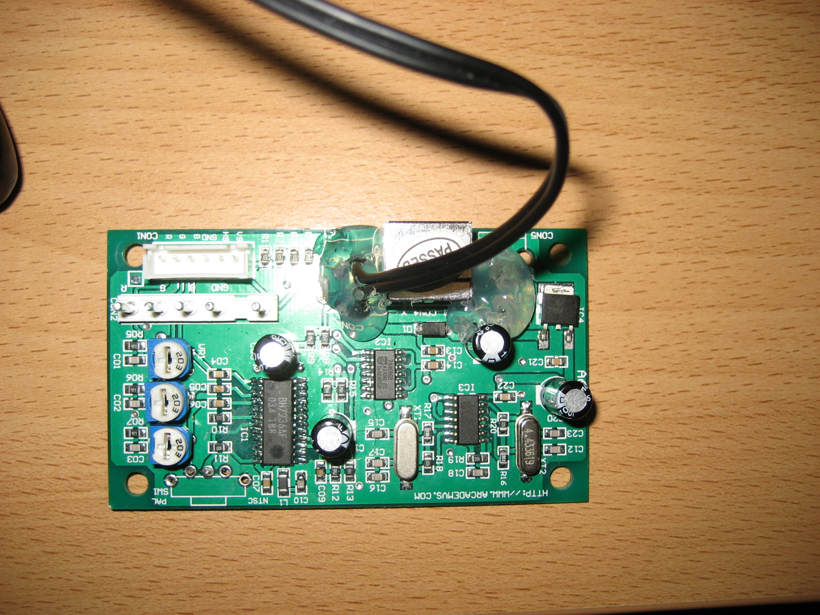

hier mal Bilder vom Aufbau

Hi, wenn ich raten müsste, ist der R4 der Kandidat für den S- Terminations- Widerstand. Viel Erfolg Leo
R3 allein hat 720 ohm R4 830 ohm der R8, 9, 12 oder 15 haben 75 ohm der anschluss sync geht unter der platine lang hoch an den ic2 pin2 und ist mit dem r3 + r4 gegen GND.

Hi, wenn der S-Eingang doch nicht terminiert ist, würde ich da erst mal nicht drumlöten. Grüße Leo
So ich hol das Thema mal wieder hoch. Auf der Platine ist ja ein BH7236AF. Nun ist am PIN ein Sync-IN mit integrierten 75 Ohm. Könnte ich da mit dem Grün dran, oder raucht da der IC ab? http://www.datasheetcatalog.org/datasheet/rohm/bh7236af.pdf
