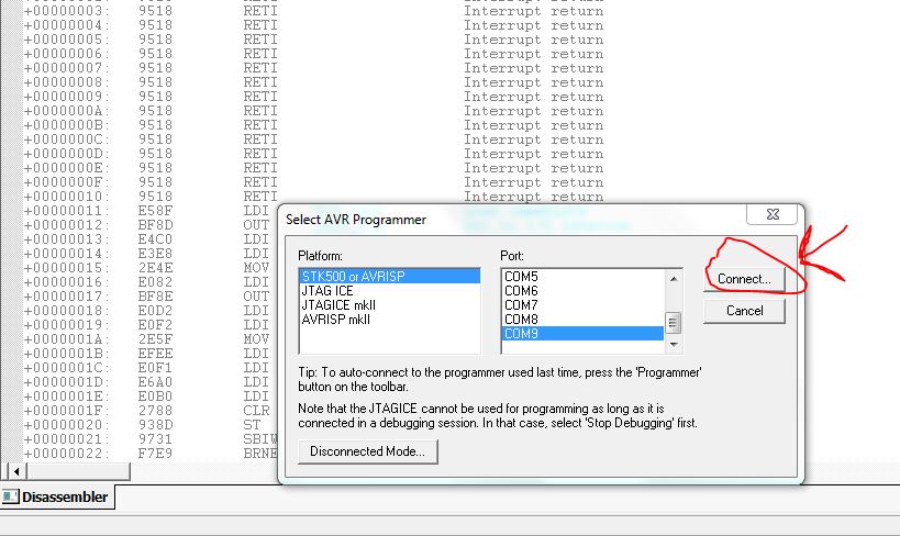

von Donz (Gast)
ich glaub ich habe ein missverständnis aufgebracht ich habe ein usb -
isp programmer und in der beschreibung stand das ich dafür ein treiber
benötige

von Donz (Gast)
und ich hab das problem wenn ich den chip programmieren möchte kommt
über avr studio eine fehlermeldung das der programmer nicht gefunden
wurde

von Donz (Gast)

von Donz (Gast)
und das ist das board wo ich den chip drauf stecke und mit hilfe der isp
leitung vom erwähnten stick programmieren möchte

von STK500-Besitzer (Gast)
Donz schrieb:
> das ist der stick von dem ich geredet habe den habe ich
> Ebay-Artikel Nr. 330658392256
Aus der Ebay-Anzeige:
Lieferumfang
- ISP-Programmer im USB-Stick mit Schutzkappe
- ISP-Anschluss 6-polig, Standard Atmel ca.15cm
- Adapter von 6polig auf 10polig Standard Atmel
(wechselnde Ausführungen, kann leicht vom Bild abweichen - Funktion
identisch)
- Beschreibung incl. Download-URL der *inf-Datei
Sollte der letzte Punkt nicht ein Hinweis sein?
Dein Verkäufer sollte dir vielleicht auch deine Fragen zur
Kompatibilität beantworten können...

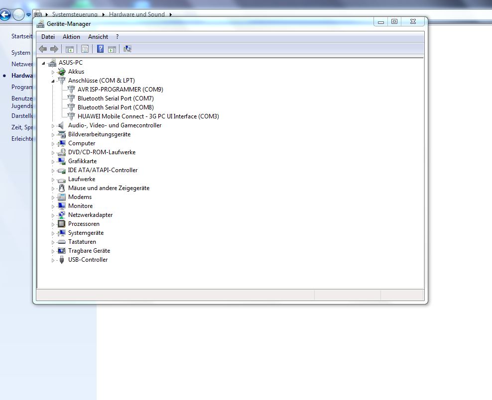

von Stryker again (Gast)
Im Gerätemanager steht doch, welchen Com er bekommen hat. Verwende ihn
dann doch einfach... war bei dem Usb-Stick keinerlei Beschreibung bei?

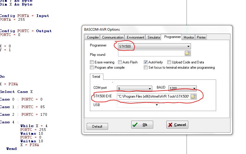

Ich zitiere jetzt einmal ein bischen von dem Angebotstextes bei Eb/-\y -
daraus kann man fast alles ableiten:
> Installation
> - Windows eigener Treiber. Einbindung durch einfache *inf Datei bis von XP
> bis WIN7 (32 und 64bit Version)
> Softwareunterstützung
> - AVR Studio (COM1..COM9)
> - AVRDUDE
> - Bascom mit der Einstellung Options->Programmer = STK500: C:\Programme
> \Atmel\AVR Tools\STK500\stk500.exe und installiertem AVR Studio
> Protokoll
> - STK500v2
von Donz (Gast)

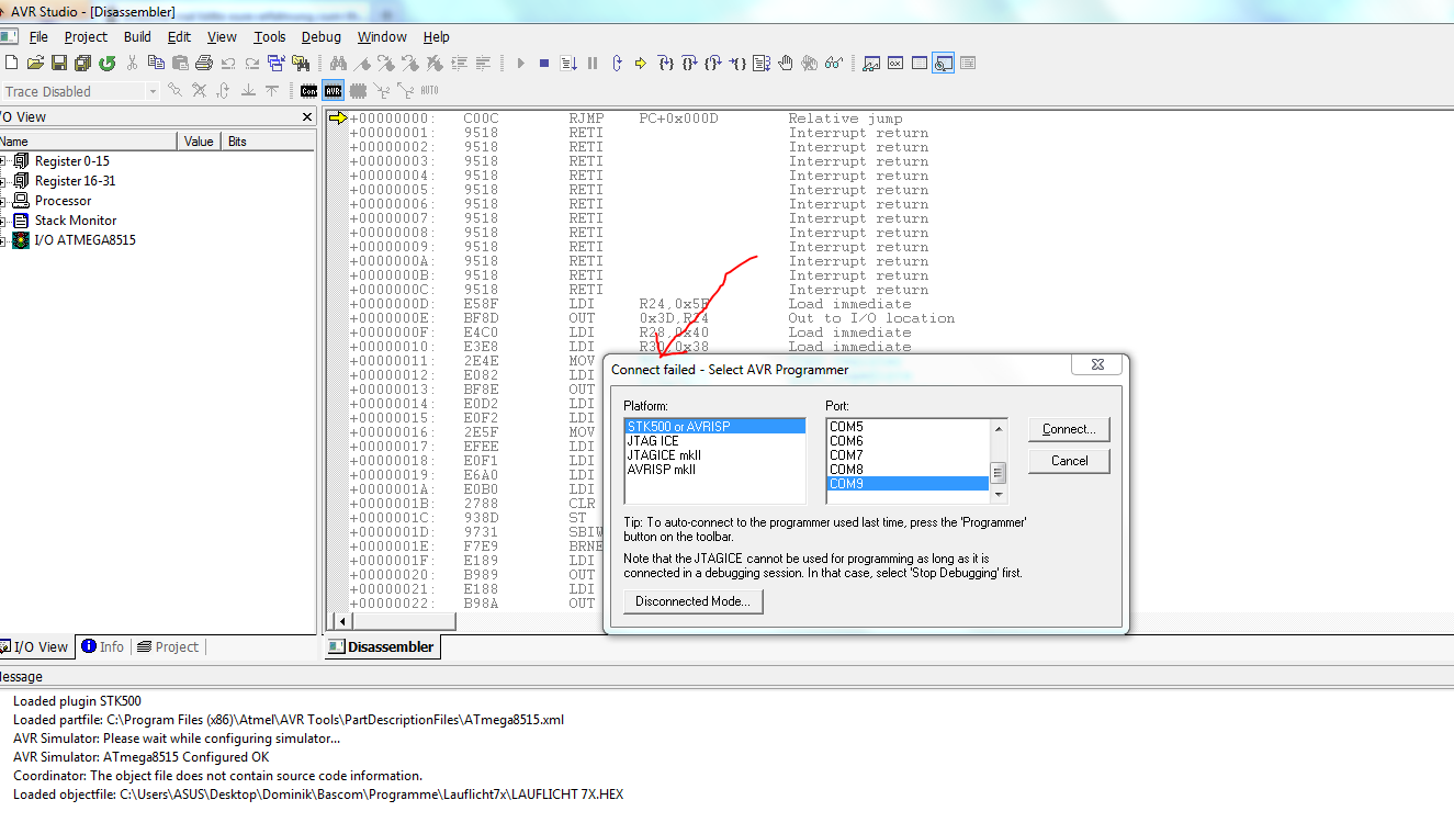

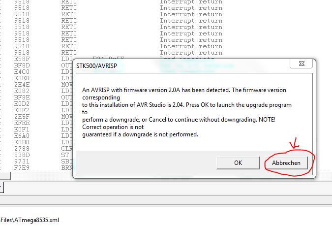

hab es gerade noch mal probiert das problem ist wenn ich mit dem avr
studio die verbindung zum usb - isp aufbauen möchte (ja, richtiger com
anschluss wurde beachtet) erscheint ein fenster : "connect failed"
---das ist mein problem und wenn ich das über bascom probiere passiert
gar nichts bascom ignoriert alles

von Donz (Gast)
hier ist mein problem
von citb (Gast)
Noch einmal:
Sieht aber nicht danach aus. Du hast einen Programmer, welcher am
USB-Anschluss hängt und einen anderen (den STK500) simulieren soll. Dazu
muss sein Treiber korrekt installiert sein.
Donz schrieb:
> com anschluss 9
Und du bist dir sicher dass du das aus dem Gerätemanager hast, und nicht
aus deinem Screenshot abgelesen?
Mache mal nen Screenshot vom Gerätemanager, und zwar mit geöffnetem
Punkt "Anschlüsse" (ganz oben). Beschreibe ggf. auch wie du genau die
.inf-Datei installiert hast.
von pudi (Gast)
ja bin mir sicher da ich das selbst auf com 9 eingestellt hab im
gerätemanager.
Den Treiber hab ich ausm internet gedownloadet der link war in der
beschreibung vom stick .
Die Treiber exe hab ich auch eingefügt siehe Bild.
von pudi (Gast)
hier mein gerätemanager

Aus dem Screenshot von Donz ist zu ersehen, dass versucht wird, über
einen COM-Port zu connecten.
So läuft das bei mir nicht!
Ich wähle AVRISP MkII; in dem anderen Fenster erscheint dann USB
Wenn ich dann 'Connect' anklicke, klappt das.
Unten - im Mesasage Feld - steht dann etwas über STK500 Emulation.
Wer bist du denn?
Falls du der "Donz" unter anderem Namen bist, dann sollten die
Einstellungen tatsächlich passen und das Ding normalerweise auch
funktionieren. Kann da nur noch empfehlen entweder den Hersteller
(Diamex) zu kontaktieren, oder ihn direkt zurückzugeben.

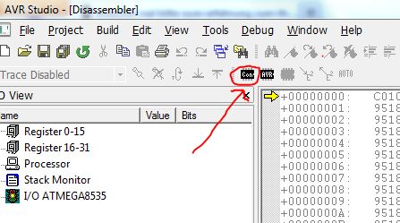

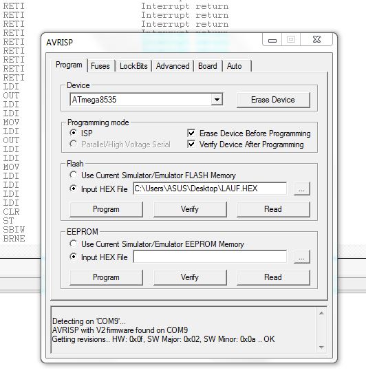

von pudi (Gast)
unter schritt 4 kann man den chip dann unter program brennen .
Wenn dein Programmierer nun doch kompatibel zum STK500 ist, brauchst du
AVRStudio gar nicht zu laden. Es reicht, eine passende Batch Datei zu
schreiben, die direkt STk500.EXE startet, STK500.EXE liegt im
Verzeichnis 'STK500' (ach was ! ) in deiner AS4 Installation.
Hier mal ein Beispiel für meinen original AVRIspMkII Programmierer, um
80S52 MC's zu programmieren. Dafür ziehe ich die Hex Datei einfach auf
dieses Batch ('Drag&Drop') :
set prog="C:\xasm\AVR\STK500\Stk500.exe"
%prog% -cUSB -dAT89S52 -e -if%1 -pf -vf
pause
Pfad von STK500.EXE musst du natürlich anpassen und dein Device
entsprechend eintragen.
von Sascha W. (sascha-w)
@pudi
und wenn du weiterhin das AVRStudio nehmen willst, dann kannst du bei
nicht updatefähigen Programmern (wie deinem) die Versionsnummer in der
Registry eintragen, dann kommt auch nicht immer das nervige Fenster
(Schritt 3).
HKLM/Software/Atmel/AVRTools/STK500 VersionMajor, VersionMinor
Und wenn der Programmer einmal verbunden wurde, kommt'st du mit dem
Button rechts neben dem von Dir markierten (Schritt 1) [AVR] - direkt zu
(Schritt 4).
