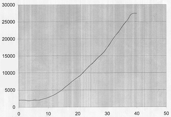

Hallo allerseits,
im Rahmen eines kleinen Regelungstechnik-Projektes habe ich eine
Höhenregelung entworfen und aufgebaut. Ein Tischtennisball, der sich in
einem Plexiglas-Rohr befindet, wird mit Hilfe eines Luftstroms, der
durch einen herkömmlichen PWM-gesteuerten PC-Lüfter erzeugt wird,
angehoben. Die Höhe des Balles wird mit Hilfe eines Laser-Sensors
erfasst. Als Regler verwende ich wahlweise einen Mikrocontroller
(Attiny13) oder eine SPS (SimaticS7 315).
Außerdem möchte ich die Regelung so exakt wie möglich mit Hilfe von
scilab/xcos simulieren.
Die Sprungantwort der Regelstrecke habe ich bereits messtechnisch
aufgenommen. Sie entspricht weitgehend einer IT1-Strecke. Mir ist
bekannt, dass man die Streckenparameter Tu und Ki näherungsweise mit
Hilfe einer Tangente bestimmen kann.
Jetzt zu meiner Frage: Gibt es ein genaueres Verfahren als das oben
angesprochene? Ideal wäre z.B. ein Algorithmus, der aus den aufgenommen
Messwerten die Übertragungsfunktion bestimmt.
Für hilfreiche Tipps wäre ich sehr dankbar.

Gast #2477285
Hallo mf,
herzlichen Dank für die schnelle Antwort. Der Link, den du mir geschickt
hast, funktioniert leider nicht. Enthält eventuell die Demo-Version von
Winfact auch die IDA-Anwendung? Dann würde ich die verwenden.
Gemäß deines Hinweises werde ich das Streckenverhalten einmal bei
verschiedenen Eingangssprüngen untersuchen. Wenn es recht ist, poste ich
dann anschließend die cvs-Datei mit den Messergebnissen. Die
Sprungantwort bei maximaler Eingangsspannung habe ich als Anhang
beigefügt. Das Diagramm habe ich mit Hilfe von Excel aus den Messwerten
erstellt. Die x-Achse gibt die Zeit in n*100ms an. Auf der y-Achse
entspricht der Wert von 27648 einer Spannung von 10V. Bei diesem Wert
misst der Lasersensor eine Höhe von 1m.
Mit freundlichen Grüßen
     wwwcruiser
Gast #2477540
Also ich glaube auch nicht so ganz an das IT1-Verhalten :-)
Ich nehme mal an, dass zwischen dem Ball und der Wand ein Freiraum ist.
Du fängst mit einem ruhenden Ball auf einer Art Gestell an.
Du startest den Ventilator, die Strömungsgeschwindigkeit entlang deines
Rohres nimmt zu. Irgendwann ist der Punkt erreicht, an dem der auf den
Ball ausgeübte Staudruck ausreicht um seine Gewichtskraft zu überwinden.
Ab diesem Moment bewegt sich der Ball stetig nach oben.Irgendwann
besteht ein Gleichgewicht zwischen der Widerstandskraft und der
Gewichtskraft, der
Ball wird sich mit konstanter Geschwindigkeit nach oben bewegen (das
Gewicht
der Luftsäule wird mal vernachlässigt, genauso die Luftreibung innerhalb
der Säule).
Und jetzt kommt das Problem mit der Sprungantwort. Klar, du hast ein IT1
(oder zumindest irgendein Totzeitverhalten), wenn du deinen Ventilator
aus der Ruhe starten lässt. Dabei handelt es sich aber nicht um ein
klassisches Totzeitglied, sondern einfach um eine Schwelle, unterhalb
derer garnichts passiert. Deine wirkliche "Totzeit" ist im Endeffekt die
Schallgeschwindigkeit, und die ist vernachlässigbar ( zumindest im
Bereich von einigen Metern und der typischen Regelgeschwindigkeit).
Ich würde daher die folgende Annahmen treffen:
Die Änderung der Strömungsgeschwindigkeit erfolgt instantan.
Damit ändert sich auch die Relativgeschwindigkeit der Kugel zu
Umströmung
instantan und die Kugel wird augenblicklich beschleunigt.Durch die
Beschleunigung nimmt nun die Kraft auf die Kugel natürlich wieder ab.
Die DGL sollte also irgendwie so aussehen:
m_ball*x.. = const*(v_luft-x.)^2. x ist der Ort des Balls, x. seine
Geschwindigkeit ...
Dies gilt natürlich nur, wenn v_luft die kritische Geschwindigkeit,
ab der sich die Kugel bewegt, überschritten hat.
Du wirst eine gewisse Totzeit haben, diese ergibt sich aus dem
Antriebsmoment des Motors und dem Trägheitsmoment des Rotors, sollte man
aber in erster Näherung vernachlässigen können.
Insgesamt ist deine Aufgabe doch recht komplex.
Zum einen hast du die Abhängigkeit der Änderung des Luftstroms von der
Ansteuerung des Motors. Dann hast du die Änderung der Kraft auf den Ball
in Abhängigkeit der Strömungsgeschwindigkeit.
Sollte aber machbar sein ...

Gast #2477650
Hallo "Arbeitsloser",
herzlichen Dank für deine Stellungnahme. Dass die Regelstrecke keine
oder nur eine sehr geringe Totzeit hat, leuchtet mir ein.
Ein wichtiges Ziel meines Projektes ist es, das Verhalten der
Regelstrecke möglichst exakt messtechnisch zu bestimmen und anschließend
mit Hilfe eines numerischen Verfahrens die Streckenparameter zu
identifizieren.
Folglich müsste ich also dafür sorgen, dass die Drehzahl des Lüfters vor
der Aufnahme der Sprungantwort schon so hoch ist, dass der Ball aufgrund
der ausreichenden Strömungsgeschwindigkeit unverzögert "abhebt". Wenn
der Ball sich dann nach der Beschleunigungsphase mit konstanter
Geschwindigkeit nach oben bewegt, müsste die Strecke somit ein
I-Verhalten aufweisen. Richtig?
