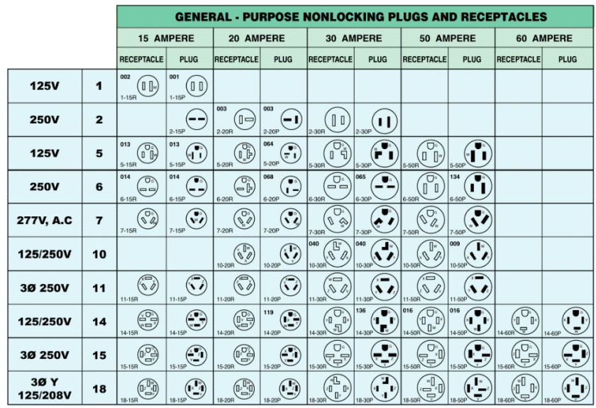

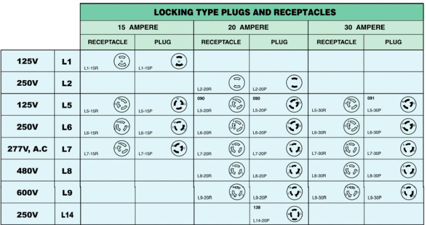

Ich habe eine Stromversorgung gebaut, und dafür bisher Bananenstecker
eingesetzt.
Es ist also weder verpolungssicher, noch ist sichergestellt, dass man
die richtige Spannung steckt.
Ein Fortschritt ist dann die Umstellung auf sogenannte
Bordspannungssteckdosen aus dem KFZ Bereich.
Die sind schonmal Verpolungssicher. Aber die falsche Spannung kann man
immer noch stecken.
Das wird sozusagen als fest installierte Kleinspannungssteckdose
verwendet. Es sollte möglichst kompakt sein, trotzdem stark belastbar
(20 Ampere) und Verwechselungs/Verpolungssicher.
Und es soll zur ständigen Verwendung sein, also Molex Stecker o.ä sind
ehr ungeeignet, die machen nicht viele Steckzyklen.
Nun kam mir die Idee, auf NEMA Steckverbinder zu gehen:
Vorteile:
-Nach vorne hin relativ flach, kaum hervorstehende Teile.
-Hohe Strombelastbarkeit, trotzdem recht kompakt (CEE ist vieeeel zu
groß)
-Verpolungssicher
-In Europa kann man NEMA Stecker wohl als Einzigartig und
Verwechselsicher ansehen, also auch für Kleinspannung benutzen.
Klar, man sollte nicht grade die weit verbreiteten 1-15 bzw 5-15 oder
5-20er nehmen, wo man Adapter für an jeder Ecke bekommt.
Aber die etwas spezielleren, wie z.B. 2-30 11-20 L2-20 usw  könnte man
ja schon nehmen.
Es gibt genug verschiedene Varianten, um 12V/24V und andere Spannungen
wie z.B. 48V mit hoher Strombelastbarkeit und ohne Verwechslungsgefahr
zu installieren.
Bei den 4 poligen könnte ich 12V/24V sogar parallel installieren, und
nur durch die Belegung im Stecker die Spannung festlegen.
Nur ein Problem:
Wo bekommt man in Deutschland diese NEMA Stecker?
Und zwar zu Preisen, die nicht so unversämt teuer sind?
Habe einen Shop gefunden, da kosteten die Dinger satt zweistellig 30++
Euro, teilweise dreistellig.
Klar, wenig Nachfrage, kaum Konkrrenz, vermutlich hoher
Lagerkostenanteil auf der Ware, weil sie sehr lange liegt.
Ansonsten kämen noch Industriesteckverbinder in Frage, aber: Keine
klobigen Aufbau-Systeme wie CEE.
> ja schon nehmen.
Trozdem rollen sich mir bei dem Gedanken die Fußnägel auf. Hintergrund:
Ich bekam einmal kommentarlos ein Gerät mit asiatischer 110V Buchse in
die Hand, habe mir einen passenden Stecker besorgt und einen
Vorschalttrafo.....und das Gerät abgefackelt, weil die Buchse innen für
12V DC war......
Was im Schadensfalle eine Versicherung oder gar ein Gericht dazu sagen
würde, weiss ich nicht. Die würden wohl im zweifel nach Aktenlage
entscheiden, und ich könnte mir vorstellen, daß die gegen Dich spricht.
Immerhin steht auf den Steckern die Norm irgendwo drauf, und wer
nachschlägt, kommt auf eine falsche Fährte......
Mein persönlicher Favourit bei solchen Fällen:
Rundsteckverbinder nach DIN 72585
Quelle wäre z.B. hier:
http://www.steckerladen.de/
Die sind auch nicht klobiger als die NEMAs, aber möglicherweise von
besserer Qualität (Es gibt Dichtungen dafür, weil für KFZ/LKW) Genormt
von der Belegung her sind sie i.a. nicht, das heißt, jeder der darauf
stößt, ist gehalten, vorsichtig zu sein.

Schreit nach Rundsteckverbinder entsprechend DIN 72585.
Gibt es von 2-7 polig.
Stückpreis mit Kontakten so 2-4 Euro.
> Das ganze System ist ein Testaufbau.
Wie Regelst Du das später mit der (E1? E2?) Zulassung?
> Im Reisemobil will ich es dann so machen, dass ich eine 48V Akkubank
> einbaue,
Im Prinziep eine gute Idee, aber 48V mit einigen Ampere sind schon nicht
mehr aus der holen Hand zu handhaben.
Unter Last zu stecken/entstecken solltest Du Dir verkneifen, sonst hat
der Stecker weniger als 10 Steckzycklen (Ja, NEMA auch, weil der ist für
AC gemacht und nicht für DC).
Übrigens gilt das auch für die violetten 42V CEE Stecker, auch die sind
für Wechselstrom und nicht für Gleichstrom, das ist wegen des
Lichtbogenziehens der Problempunkt.
Für die 48V Ebene könnte ich mir eventuell noch Harting oder HTS
Steckberbinder vorstellen. Gibt es auch als Einbauvarianten. Unter Last
Stecken solltest Du die aber auch nicht.
