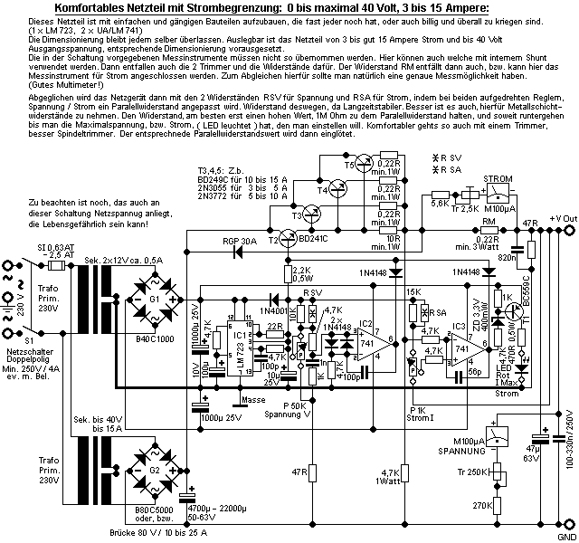

ich möchte bei einem Netzteil drei fixe Stromwerte vorgeben mit denen
ich arbeiten möchte. Derzeit stelle ich den Storm über ein 1kOhm Poti
per Hand.
Da mir das mit den Digital Poti IC´s alles zu aufwendig ist(Ansteuerung)
möchte ich einfach über drei Digitale ausgänge einer Steuerung die ich
zum Simulieren verwende machen.
33% ,66%, 100%.
Hat jemand eine Idee?
Ich habe den Schaltplan des Netzteils im Anhang.
Auch denkbar wäre natürlich am Operationsverstärker direkt die
entsprechenden Spannungswerte anzulegen.
Erstetzt werden soll das "P 1K Strom I" Poti. Aufgebaut soll das
Netzteil mit den BC249C also bis 15 A werden!
Wäre dankbar für jeden Tip!
