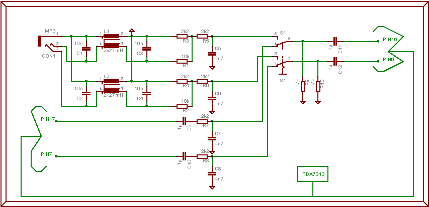

ich habe an meinem älteren Autoradio Grundig SCD 2493 ein zusätzliches
Kabel angebracht, um einen MP3-Player anzuschließen.
Das lief im Ausgebauten Zustand auch wunderbar-zumindest ist es mir
nicht aufgefallen.
Im Auto allerdings knackt es in unregelmäßigen Abständen.
Das Signal speiße ich vor dem TDA7313N über einen Elko und 1k5
Widerstand ein.
Mit einem Schalter kann man dann zwischen FM und MP3-Player umschalten:
                   --> Widerstand --> FM-Tuner
TDA-->Elko 2,2µF-> ODER
                   -->Widerstand 1k5 --> MP3-Player
Hinter dem Elko kommt also ein Schalter, der L und R vom Radio bzw
Player auf den TDA schaltet.
Zwischen TDA und Schalter sind ungefähr 15cm Kabel, die an die
Radioblende gehen, damit man das Signal umschalten kann. Wenn man das
auf den Tuner schaltet, dann ist das Knacken weg...von daher gehe ich
nicht davon aus, dass da eine Störung von Außen ins Kabel einstreut.
habt ihr eine Idee, wo das herkommen könnte?
Grüße
Max
Ich hab diesen Aufbau mit Lochraster im Radio drin und funktioniert
absolut einwandfrei. Das Knacken kommt nämlich vom MP3-Player und diese
Störungen halten die 2 SMD-Doppeldrosseln vom TDA7313N fern.
Billige MP3-Player machen bei einfachen Schaltungen fast immer Probleme,
vor allem bei Autoradios.
OP
vielen vielen Dank für deine Antwort. Das ist dann ja genau die Lösung
In einem meiner Pollin-Ramsch-Sortimente sind sogar noch 3
Doppeldrosseln dabei VOGT N9 411 066
Muss mal gucken, ob ich irgendwo ein Datenblatt wegen der Induktivität
finde, aber ansonsten versuche ich das einfach einmal
Nur was ich noch nicht ganz so in deinem Plan verstanden habe, was du da
genau schaltest? Pin 1 an deiner Buchse ist doch normalerweise Masse,
oder?
Ich habe bei mir die Masse direkt verbunden und schalte nur zwischen dem
L und R-Signal hin und her. Kann ich diese zwei Leitungen, dann durch
eine Drossel führen, oder muss immer eine Masse + Signal über eine
Drossel geführt werden?
Dankeschön

Die kannst du auch verwenden. Der Tiefpass würde dann statt 10kHz nur
9,1kHz betragen, was nicht wirklich so schlimm sein wird, solange du
keine China-Opern anhörst. ;)

Ja, PIN1 ist die Masse vom MP3-Player. Damit keine weiteren Störungen
auftreten sollte man die besagten stromkompensierenten Drosseln
verwenden.

Ok dann werde ich das mal ausprobieren. Aber benötige ich jetzt zwei
Drosseln, oder reicht eine?
Die 10nF nach der Buchse und vor der Drossel gehen dann auf Masse und
bilden diesen Tiefpass, habe ich das so richtig verstanden?

So, also ich habe jetzt das Signal (R + Masse) über eine Doppeldrossel
verbunden und das Knacken ist jetzt aber deutlich häufiger aufgetreten.
Gibt es sonst noch eine Möglichkeit, die ich testen könnte?
Wie versorgst du denn den MP3-Player?
Das Rumgeknackse kommt vielleicht von einer zusätzlichen Masseverbindung
über die Betriebsspannung des Players. Oder von herumfliegenden Teilen
im Umgebauten Radio, kalte Lötstellen im Signalpfad...

Also ich habe als Mp3-Player einen Blackberry 8310 und einen älteren
MP3-Player im Stickformat getestet. Beide also haben Batterieversorgung
Das Autoradio steht momentan auf meinem Schreibtisch und da trat das
Knacken auch auf. Auf Klopfen reagiert es nicht, sodass ich was
mechanisches ausschließen kann
Belaste doch den Kopfhörerausgang der SchwarzBeere mit irgendwas um die
100Ω. Handys scheinen da manchmal Spezialverstärkerschaltungen drin zu
haben, die an hohen Eingangsimpedanzen von deinem Radio, Stereoanlage,
Mischpult... kein anständiges Signal produzieren. Oder Line-Eingang von
Kopfhörer unterscheiden und dann einen Strom-Verstärker zu- und
wegschalten(knacks).
Hatte ich schonmal ähnliches bei einem älteren SonyEricsson
WalkmanHandy. Der Frequenzgang war erst bei Belastung mit unter 1kΩ in
Ordnung.
Eventuell ist das auch ein ESD-Problem. Autositze sind da machmal
besonders mies. Die Entladung erzeugt dann eben einen Knackser.
mfg mf

OP
Das Radioteil ist momentan ja auch über Kabel bis zum Umschalter
geführt- Dann müsste es da ja auch knacken. Teppich habe ich keinen
liegen
Ich habe den MP3-Player auch schon pausiert und da hörte man es auch
knacken. WEnn da so eine Schaltung eingebaut sein sollte, die
automatisch hochregelt, dann dürfte sie das ja eigentlich nicht machen,
wenn ich das Musikstück anhalte
"Das Radioteil ist momentan ja auch über Kabel bis zum Umschalter
liegen"
Wenn die Quelle (Radioteil) niederohmig ist dann haben Störungen keine
so leichte Chance hier reinzuspuken.
Mach mal deine MP3 Quelle niederohmig (1k oder so), und zwar direkt da
wo das Signal rauskommt
Gruss Kurt
