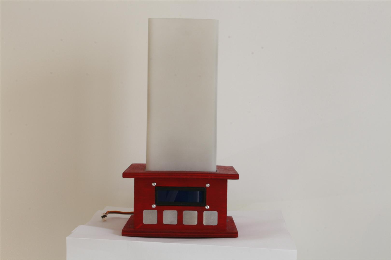

Guten Tag zusammen Ich habe hier 4 Kapazitive Tasten aus Aluminium welche nebeneinander angeordnet sind. Meine Frage nun, womit kann ich deren Kapazität am besten zum Messort (ca 10cm) führen ohne dass sich die Flächen gegenseitig beeinflussen? Sollte man hier Koaxialkabel nehmen? Danke Schonmal

Andrew Taylor schrieb: > Julian Baugatz schrieb: >> Hat das koaxkabel nicht eine hohe Kapazität, die eher kontraproduktiv >> ist? > > 1m Koax == ca. 100 pF. > > 10 cm Koax == ca. 10pF. > > Wie wir old-school Bastler aus der Funkschau von anno Dunst und einem > dortigen P&H Bauvorschlag für eine Kap. Taste wissen, klappt es (dort > und im Nachbau) mit 5m Koaxkabel zw. Sensor und Elektronik. Diese > Kap.Taste funktioniert hier übrigens heute noch .-) > > Da sind die 10 cm von Claudio schlichtweg Peanuts .-))) Super :) das freut mich :) Anbei noch ein Bild wo sich die Tasten befinden
Da du die tasten direkt beruehrst, hast du eine relativ hohe Kapazitaetsaenderung. Wenn du zwischen taste und Finger einige mm Material hast, dann sind 10pF eine ganze Menge.
