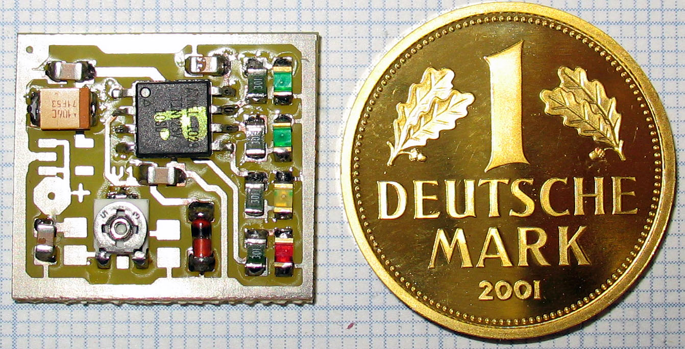

Moin Moin, für ein kl. Projekt und um zu sehen, was mit meinen Mitteln machbar ist, suche ich ein ATTiny25 (oder 45) im 20M oder 10M Gehäuse. Da die üblichen Versender als Privatier raus fallen, hier die Frage, ob jemand 1-2 Stück mir zum SKP überlassen könnte. Ich möchte die Platine im Bild noch etwas kleiner machen :) Besten Dank.

Ist das ne Gold-Mark? Habe auch son gutes Stück :-)
Tausche Tiny gegen die Münze ;) PS: Das meine ich ernst!
David P. schrieb: > ausche Tiny gegen die Münze ;) > PS: Das meine ich ernst! ok, gegen 300 Stück Tiny25 könnte das was werden, sind mir aber zu viele :)

Ssooo, ich sagte ja, ich will sehen, was mit meinen Mitteln geht, somit selber ätzen und nicht lassen. Doppelt geht nicht, weil kein Verhältnis zum Aufwand im Hobby und die Platine wird aufgeklebt (auf Akku) Mit meinem neuen Farblaser geht auch 0,1mm Leiterbahn Fehlerfrei, daher die kl. Machbarkeitsstudie :) Es gibt vom Tiny25 wohl nur das Gehäuse 20M1, nix MHZ, steht so im Manual. In RS wäre es dieser Kollege: http://de.rs-online.com/web/p/mikrocontroller/7194064/ In Eagle gibt es aber ein Gehäuse 10M, ist wie ein DIP und viel kleiner. Farnell hat 65 AT Lieferzeit, da war ich schon... Anbei ein Bild, wie die Gehäuse in Eagle heißen, das 10M1 gilt dann wohl für andere uC.

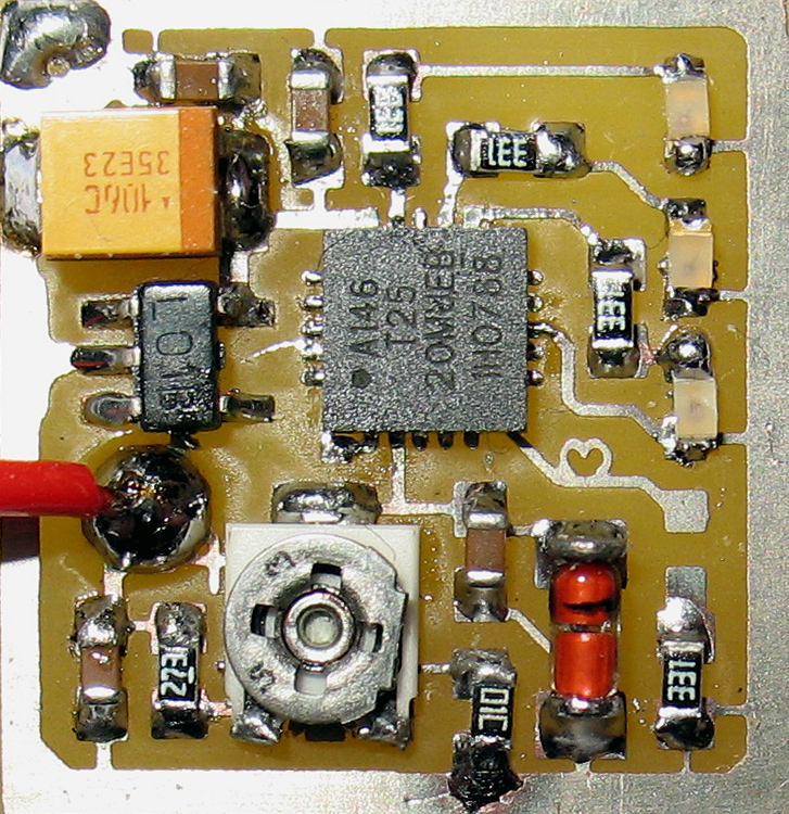

soo, hier noch ein Bild, kleiner gehts mit meinen Mitteln nicht mehr, löten geht aber (noch) ohne Lupe... Maße sind 16x16mm mfg

Wenn die Frage erlaubt ist: Womit und wie hast du die Platine verzinnt?

viel interessanter find ich die frage ....was tut es?
Über einen regelbaren Spannungsteiler wird die Spannung im Tiny eingelesen, es gibt einen Spannungsregler für den Controller, und etwas wie ne Z Diode (Überspannungsschutz). Die 3 LEDs zeigen dann wohl wie ne Ampel den Zustand an.. Sowas ähnliches wirds sein
@Finkelstein: Mit SurTin, gibt es ua. bei http://www.octamex.de/shop/index.php, Conrad hat Seno Glanzzinn, aber das Zeug ist leider nach 6 Monaten Tot, SurTin verzinnt nach 2 Jahren immer noch, je nach Einsatzmenge. @David P.: Messerscharf kombiniert, ist ein Akku Monitor für 12V Bleiakkus für unterwegs. Die Rote LED fehlt leider, 2x grün, gelb, rot Schaltplan ist auch vorhanden: http://www.dg7xo.de/selbstbau/accu-monitor.html Wollte ja nur wissen, was geht, arbeite gerne mit der 1206 Größe.

Wie wird der Attiny programmiert?
achso, nee, da fehlt die rote LED und ist eine 3, für 3. Version. Viel Platz für Text hatte ich ja nicht. Ich habe den Tiny erst aufgelötet und die ISP Pats für die Ausgänge der LEDs genommen. Somit hatte ich Lötpats für die 3 Leitungen und Reset. Aber das ausrichten ist echt schlecht für die Augen :)
