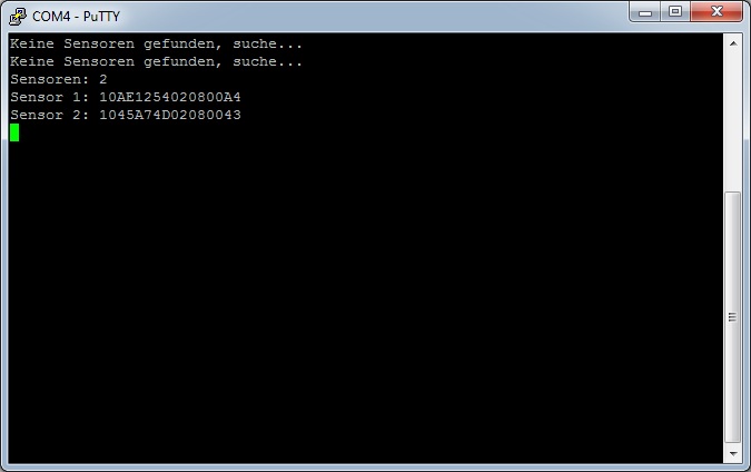

hab mom ein kleines Problem und komme da nicht weiter :(
da ja in Bascom kein mehrdimensionales Array geht komme ich hier nicht
weiter.
habe momentan 2 ds1820 am 1wire hängen, ich wollte jetzt die ID der
DS1820 abspeichern und den einen Namen geben, so das ich sie später
immer wieder aufrufen kann.
hab hier erstmal den code wo ich sie auslesen und anzeigen lassen kann,
aber komme nicht weiter mit dem abspeichern. wobei hier noch ein problem
ist da der name "ID" und der hex als string abgespeichert wird, was mir
nix bringt.

und verstehe nicht wenn ich es in putty anzeigen lasse kommt die
sensorinfo am anfang immer doppelt. ka wieso

Wenn Du Variablen mit Namen ansprechen möchtest, geht das z.B. per
Overlay und Alias

von Lutze53 E. (lutze53)
aso overlay da habe ich was drüber gelesen, thx werde ich mir mal
anschauen.
hatte auch gerade was gefunden, die ids ins eeprom zu schreiben und von
da immer auslesen.
von ich da (Gast)
Kann man auch so machen,
ID1(1) = &H10 : ID1(2) = &H06 : ID1(3) = &HFB : ID1(4) = &H98 : ID1(5) =
&H01 : ID1(6) = &H08 : ID1(7) = &H00 : ID1(8) = &HBF
mit ID2(x) = &H xx usw, entsprechend weiter.
entsprechend mit Komentaren versehen wie,
'ID1 ist Sensor Wohnzimmer mit ID 1006FB98010800BF
'ID2 ist Sensor Aussen mit ID 104587FE01002E usw
