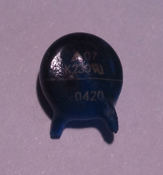

Hallo ich bräuchte kurzfristig eure Hilfe. Aufgrund einer falschen
Spannung zwischen L1 - N (400V anstatt 230V) ist mir eine Steuerplatine
zerschossen. Ich habe nun ein defektes Bauteil.
Einen Kondensator, Bauart Tantal?
Auf dem Kondensator befinden sich folgende Aufdrucke (siehe auch Bild)
Δ07
K230RU
0420
Handelt es sich hierbei um einen 42nF Kondensator? Die 230 stören mich
auch ein bisschen. Den theoretisch sollte ein Kondensator für 230V einen
Spannungswert bis zu 325V haben.

Das "war" dann ein Varistor. Hatte erst vermutet das es sich um einen
Kondensator handele, ist direkt neben 2 größeren aufgelötet gewesen.
Bauform sah genau gleich aus (blau, rund ..) nur halt kleiner.
Ich glaub aber nicht, dass der Elektronik-Handel sowas bei uns heute
noch hat.

Früher funktionierten Geräte auch ohne Varistoren ;) Die Schutzfunktion
ist in diesem Fall eher zweitrangig. Reicht es, wenn ich auf der Platine
eine Brücke einlöte?
Die Anlage muss lediglich 15Minuten laufen, danach ist egal, was mit dem
Gerät passiert.

Ein Varistor wird leitend, wenn die Spannung zu hoch wird. Dein Varistor
ist parallel zu Netzspannung geschaltet und hat sich für die restliche
Schaltung "geopfert", als Du da 400V angeschlossen hast. Wenn Du da eine
Brücke reinlötet, dann PUFF! Sicherung raus. Entweder Du lässt den
Varistor komplett raus (die Schaltung ist dann aber nicht mehr
geschützt), oder Du machst einen passenden Ersatz rein.

Damit hat sich meine Arbeit für heute erledigt. Der Varistor war das
einzig zu erkennende Bauteil, welches durch die 400V Schaden genommen
hat.
Wenn dieser parallel geschaltet wird, müsste die Platine nach einem
Defekt des Varistors denoch laufen. Da der Varistor aufgeplatz ist, hat
er sich verabschiedet und ist inwzischen höchstwarscheinlich sehr
hochohmig -> keine verbindung.
Sicherungsautomat ist im Steuerschrank nicht herausgeflogen als wir das
Gebläse erneut getestet haben. Es lag einfach nur die Spannung bis zum
Gehäuse an.
Für alle anderen Test werde ich mal die Platine mit nach Hause nehmen
und die Bauteile durchprüfen.

Der Varistor ist da um deine Schaltung gegen Spannungsspitzen zu
schützen. (Widerstand verändert sich in abh. der Spannung)
Wenn du da eine Brücke einlötest dann hast du ein gewaltiges Problem
dann schliesst du deine Schaltung eben mal kurz. Das hat den Vorteil das
du keinen einzelnen neuen Varistor mehr brauchst mit dem Nachteil das du
dann die halbe Schaltung austauschen musst ;-).
Wenn du einen unendlich großen Widerstand "einsetzt" anstelle des
Varistors machst du nichts falsch und nichts passiert. Unendlich groß =
einfach offen lassen.
Allerdings, ich weiß nicht was für eine Schaltung du da hast und wie
empfindlich die gegenüber Spannungsspitzen ist.... solltest du entweder
schauen das du eine saubere Versorgung hinbekommst oder dann doch lieber
nen Varistor einlötest.
