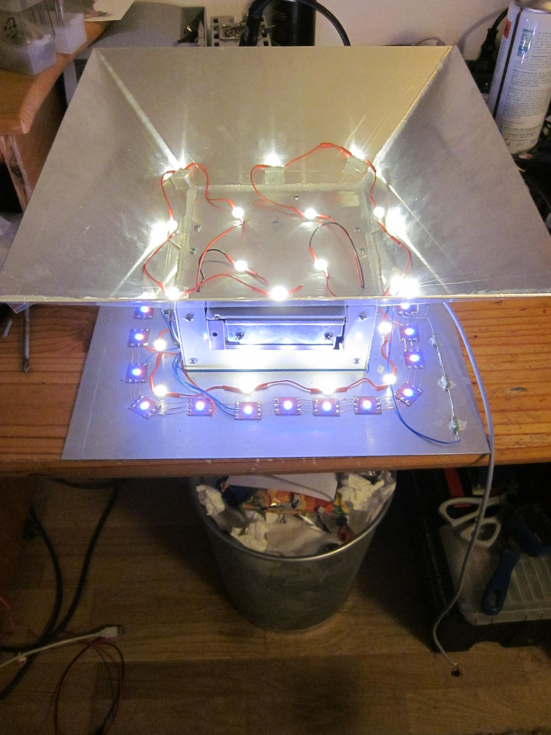

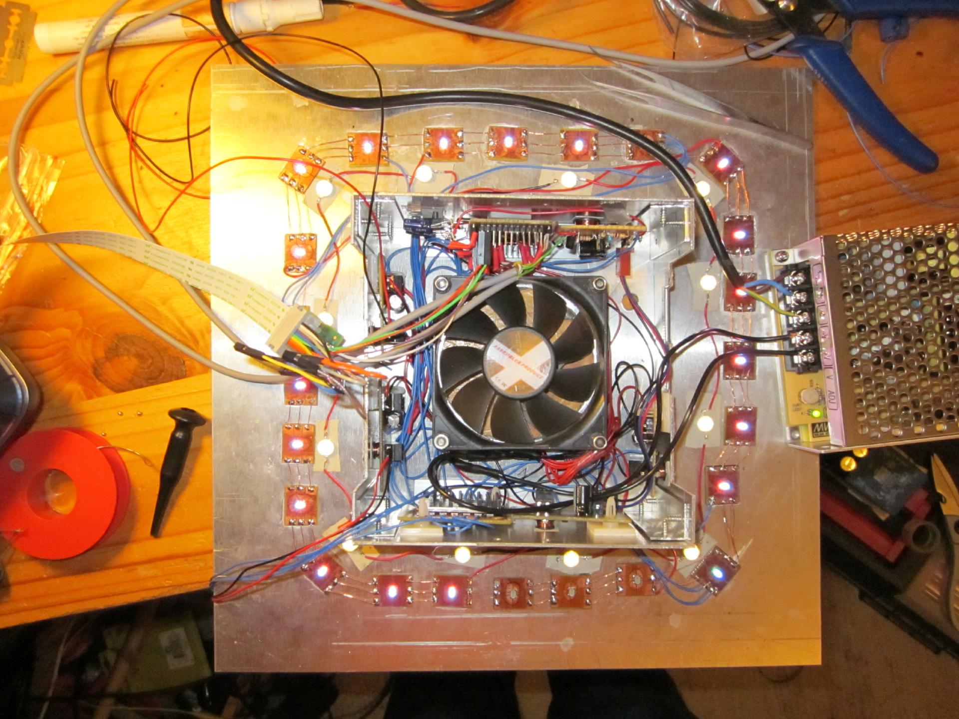

So aber nun zum Projekt das fast fertig ist:
LED Raumbeleuchtung
24 W Warmweiß
je 10 W RGB
--> 54W LED-Leistung
Weiße LEDs:
4 Strings a 6LED an jeweils einem LM3402
Farben:
insgesamt 12 BCR 421U
Per Infrarotfernbedienung steuerbar
Prozessor Xmega16A4
Lüftersteuerung mit diskreten Buck-Regler gesteuert durch den Xmega
LM75 zur Temperatur Messung
Das ganze wird noch mit TrueLED plexiglas verkleidet.
Nach unten nur Weiß
Zur Seite kann zum Weiß noch Farben hinzugemischt werden oder nur Farben
gezeigt werden.
