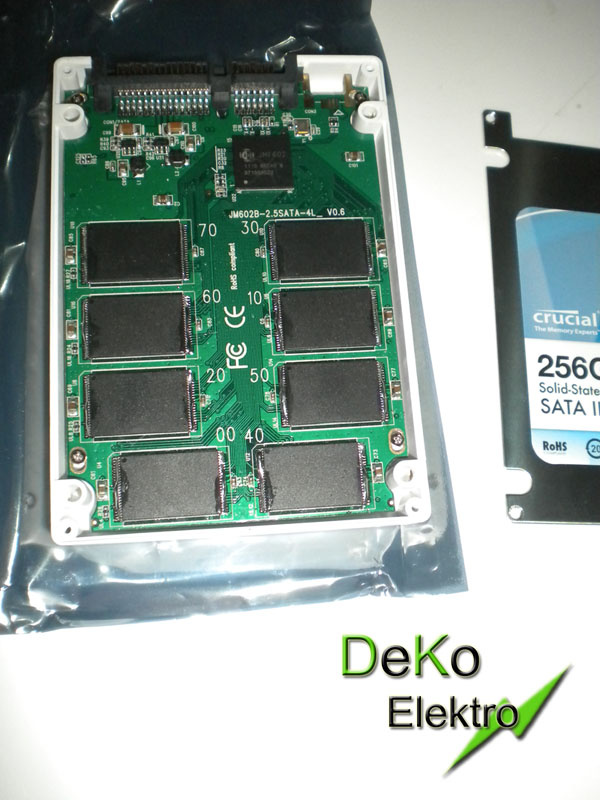

ich hab hier eine SSD liegen, die ich gerne instand setzen würde. Die
Flash chips sind anscheinend getauscht worden und die pins derselben
waren total mit Zinn überschwemmt. Nachdem ich die Chips nachgelötet hab
zieht die Platte jetzt ihre 180mA (finde ich ganz in ordnung). An SATA
meldet sie sich als
JM Loader 001,
 anscheinend der UR-Loader des Controllers. Doch die Firmware lässt sich
beim besten willen nicht updaten! Die Crucial update Software unter dos
erkennt die Platte nicht. Mich wundert, dass meine Platine nur 8 Chips
hat und die originalen in HW reviews immer 2 Platinen mit je 16. Und
Über dem Barcode Steht normalerweise die Typennummer. Es könnte
natürlich sein, dass meine SSD einfach mit Größeren Chips ausgestattet
ist als die der ersten serie in den HW-Reviews. Die Controller ist ein
JMF602  Datecode anscheinend 1122??   Die Flash chips tragen leider
keinen namen, weshalb ich nicht Prüfen kann, ob sie wirklich 32GB haben.
 Der Usb Port auf dem Board meldetb sich nicht mal am Coputer an.
Hat jemand eine Idee, wie ich die FW updaten kann?
Kann das ein Original sein?

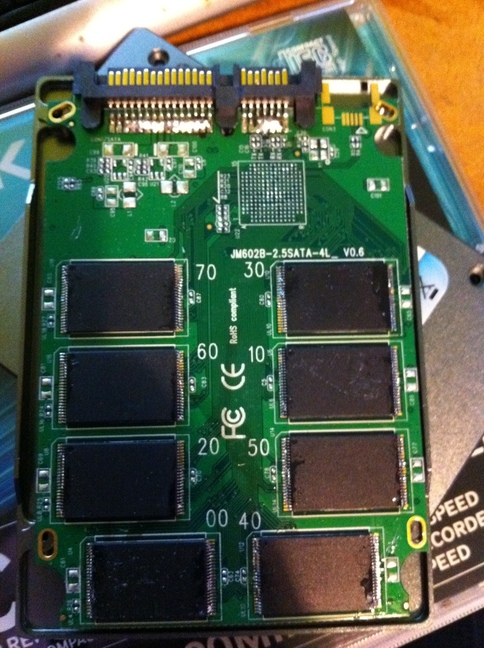

von Fritz (Gast)
Ich hab auch so ein "Schnäppchen" zum basteln erstanden...
Die Enttäuschung war jedoch groß!
Die Nand's sind wirklich ausgetauscht, nichts mit 8 mal 256Gbit x 8bit.
Nachdem ich die Nand Flashs ausgelötet und ausgelesen habe (da ja nichts
draufsteht), die böse Überraschung:
Flash ID: 20h DAh 80h 15h 20h
Das ist ein 2Gbit SLC NAND02GW3B2A/B
vieleicht hilft dir das weiter.
Ich hab dann passende Flash Speicher aus einer alten SD-Karte benutzt
und siehe da...
Der Controller/SSD lässt sich zum Leben erwecken, nur leider hab ich zu
wenig Flash-Chips. meine SSD hat jetzt 16GB wie halt auch die SD-Karte
hatte :-)!
Aber es funktioniert.
Fritz

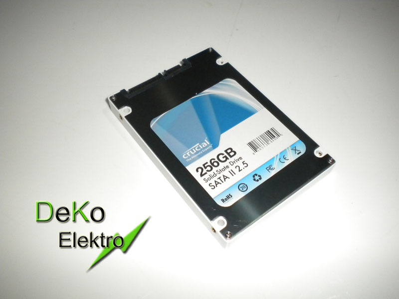

von Martin (Gast)
Das ist ja übel, der Verkäufer gehört echt gesperrt.
http://www.ebay.de/itm/SSD-2-5-Crucial-S-ATA-2-256GB-SSD-Bastler-Defekt-/110796866159?pt=DE_Elektronik_Computer_Computer_Festplatten&hash=item19cc02026f
Zitat:
"Wir wissen nicht ob es sich um die Originalen Chips handelt oder ob
diese Ausgetauscht wurden."
Und dann noch die Bilder in die Auktion stellen, das ist schon fast
"b*t*u*", übelst.
von Philipp (Gast)
naja, auf den chips steht halt nic, nur auf der untersteite. Doch dem
verkäufer unterstelle ich schon was weil so wie die beschreibung klingt,
muss der mehr drüber wissen als er schreibt.

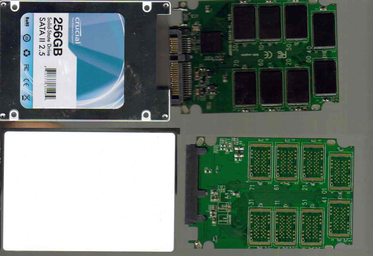

Auch das Layout passt nicht zur OCZ Core V2, mich würde echt
interessieren wo die Platinen herkommen!!!
Hab bis jetzt nichts gefunden.
Fritz
von Martin (Gast)
Ja aber wenn man etwas als defekt verkauft ist das ja noch ok , aber
> Zitat:
heist für mich soviel wie:
Wir haben garantiert alle Chips durch 100% defekte ersetzt. Und dazu
noch so vermurkst.
von Philipp (Gast)
Wieso sollte das Layout nicht dcer Core entsprechen? Die Gleichen
Komponenten und die selbe anordnung der Flash chips. Es kann ja mal eine
Revision gegeben haben, z.b. weil teile nicht mehr in der geplanten
ausführung zu kriegen waren, das erklärt die unterschiedliche position
der schaltregler.

@Philipp: mich würde interessieren, ob bei dir die gleichen Nands
verbaut sind!
Wenn du interesse hast kann ich dir ein Tool schicken mit dem du sie
auslesen kannst. musst nur eine USB-Buchse drauflöten.
Fritz

von Philipp (Gast)
Q Fritz: auf der uterseite steht
auf den linken 4: 602161p602-3-1
und rechts auf den 4: 602161p602-2
Kannst ja mal schauen, ob das bei dir auch draufsteht.
von Fritz W. (fritz_76)
ja, steht bei mir auch drauf.
Vieleicht sind das ja auch uralt SLC SSD's...
Fritz
von Philipp (Gast)
Glaub ich nicht.  Der controller ist ein JM6002B und dc 11/22 also noch
kein jahr alt.

Außerdem meinen die CrucIAL- Götter, das nicht einmal das gehäuse und
der sticker von crucial stammt. Sieht für mich nach Fake auf voller
Bandbreite aus! Das ist keine Crucial sondern die Platine stammt
jedenvalls von OCZ und das Gehäuse unbeannter Quelle.

Die Bilder sind klasse zwei verschiedene Platinen, teilweise ohne
Controller, Nands ohne Aufdruck und überlötet... :-)
Artikel-Nr: 250965553549
oder: 170759795735

Auch wenn der Controller fehlt, sieht die mittlere Platine doch sehr
nach Crucial aus.
