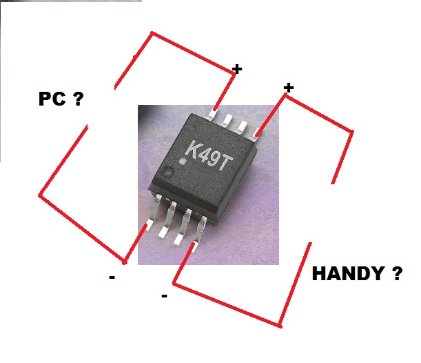

Hallo (mal ein neuer hier) Ich Bastel schon Lange zeit an einer Möglichkeit mein Computer mit einer SMS zu starten. Beim MB habe ich eine Spannung (beim Taster)von genau 3,40 Volt gemessen mein Handy das SR k750i um geflasht zum w800i gibt für 150-200 ms Spannung beim Motor von 1,30 Volt sofort wieder abfallend ab. Ich habe versucht: Das Handy so wies ist ans MB zu hängen also einfach die Motor Leitung an bord Gehängen es ging sofort an aber nach 2-4 sek wieder aus obwohl die Spannung sofort abfallt und kann es dann wieder starten aber es geht wieder aus.(Spannung vom Handy und MB kommen zusammen) Dann habe ichs wie auf dem angehängen bild gemacht da geht es sofort an läuft wieder 2-4 sek und geht aus und startet auch nicht mehr. Ich verwende bei allen test die Motor Spannung vom Handy ob der Lautsprecher da besser ist weis ich nicht. Ich wäre Sehr dankbar für Hilfe ich habe schon Sachen hier gefunden aber so recht verstehe ichs nicht oder kann es nicht nach bauen. So noch eine Sache zu mir zum vor stellen. Ich bin 19 Jahre bastel sehr gerne und viel aber Schaltungen selber bauen kann ich nur nach Anleitung. Das bild ist von (board.gulli.com)
#2480266
Dein Beitrag liest sich absolut grausam. Wenn ich richtig verstanden hab sollte ein Optokoppler dein Problem lösen.
#2480279
Frohes Neues! Erstmal bekommst du von mir einen Vorrat Satzzeichen -> ,.-: Ich musste deinen Beitrag mehr als 3x lesen, um ihn einigermaßen zu verstehen. DAVID lang. schrieb: > also einfach die Motor Leitung an > bord Gehängen Das würde ich nicht tun. Zumindest sollte man Handy und Mainboard galvanisch entkoppeln, z.B. mit Relais oder Optokoppler.
#2480290
Ach du Schreck! Sehe ich jetzt erst: DAVID lang. schrieb: > Das bild ist von (board.gulli.com) Da gehört es auch hin (in den Gulli).
Ein Optokoppler ah ha ok muss ich bei dem auf was achten da ich A nicht weiß was die tuhen und B nicht weiß wie ichs anlöten sollte. Danke für die schnelle Antwort auch wenn bissel schwer zu lesen ist.
#2480309
DAVID lang. schrieb: > Ein Optokoppler ah ha ok muss ich bei dem auf was achten Exkurs Optokoppler: Das kannst du dir wie einen ferngesteuerten Schalter vorstellen. Bekommt die Steuerseite Strom, schaltet der Schalter. Der Anschluss vom Handymotor wird also an der Steuerseite angeschlossen, das Mainboard an der Schalterseite. Vorteil dabei: beide Stromkreise (Handy und Mainboard) berühren sich nicht. Wie das genau funktioniert und wie man den anschließt: http://de.wikipedia.org/wiki/Optokoppler
Ok den link hatte ich auch schon gefunden konnte aber so recht nix mit anfangen naja. Wo oder welchen kaufe ich mir am besten gibt ja sehr viele davon was ich bis jetzt noch immer nicht weis wie löte ich das teil an ich denke einfach ein pin aus suchen und laufen ist nicht oder ? wie viele pins muss der dann haben und die lange schalten die durch? wenn die abschalten wenn der strom vom Handy abfallt habe ich auch nix gekonnt 300-600ms müssen es schon sein. soll heisen strom kommt schalter schlisst sich strom fallt ab schalter bleibt weitere 150-200 ms zu. sorry das ich so grade aber mit solchen Sachen habe ich noch nie zutuhen gehabt.

zu a) Am besten mal nachsehen zu b) Jedes vernünftige Hnady stellt via USB eine Möglichkeit bereit, es über den PC zu nutzen( mit Software des Herstellers)->Kommunikation PC-Handy bei Empfang einer sms->Signal am USB-PORT->Wakeup
Hi, das muß auch ohne Optokoppler gehen, das Handy ist ja potentialfrei. Es hat ja schon geschaltet. Ich denke das Handy vibriert nicht nur einmal und schaltet den PC dadurch gleich wieder aus. Wenn Du das am Handy nicht umstellen kannst wirds kompliziert. Gruß, Norbert
#2480428
Norbert S. schrieb: > das Handy ist ja potentialfrei. Im Grunde schon. Aber ob das Mainboard mit einer Fremdspannung am Tasteranschluss auf Dauer glücklich ist?
hä? Wo soll die herkommen wenn nur C und E am Tasteranschluss hängen?

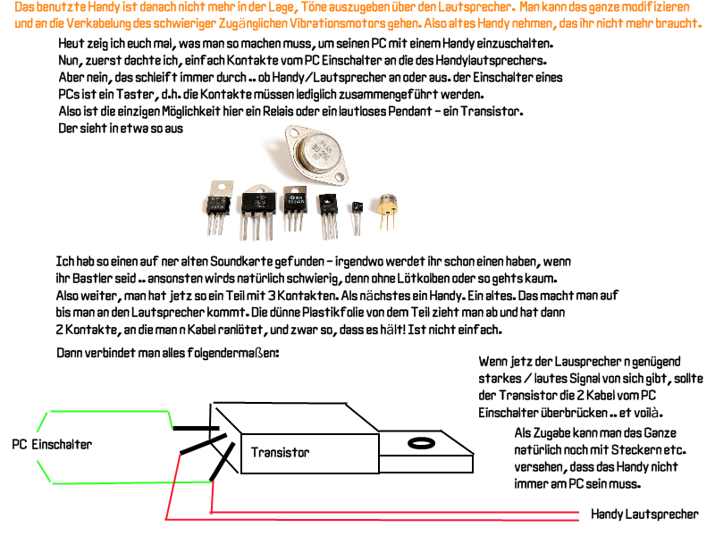

Gerd schrieb: > Das würde ich nicht tun. Zumindest sollte man Handy und Mainboard > galvanisch entkoppeln, z.B. mit Transistor oder Optokoppler. Sorry, aber ein Transistor ist nicht dazu geeignet, um Handy und Board galvanisch voneinander zu trennen!!
#2480524
Schmittchen schrieb: > Gerd schrieb: >> Das würde ich nicht tun. Zumindest sollte man Handy und Mainboard >> galvanisch entkoppeln, z.B. mit Transistor oder Optokoppler. > > > Sorry, aber ein Transistor ist nicht dazu geeignet, um Handy und Board > galvanisch voneinander zu trennen!! Wenn man schon zitiert, dann bitte auch ohne etwas daran zu verfälschen ;-) Hier nochmal mein Originaltext Gerd schrieb: > Das würde ich nicht tun. Zumindest sollte man Handy und Mainboard > galvanisch entkoppeln, z.B. mit Relais oder Optokoppler.
Sorry, aber ein Transistor ist nicht dazu geeignet, um Handy und Board galvanisch voneinander zu trennen!! Ehm ha wie jetzt ? Ich habe jetzt auf die schelle paar gefunden aber da stehen 2-3 zeilen mit zahlen drauf. http://www.datasheetdir.com/SC5358+Audio Den habe ich hier und soll dann dem zufolge in 1 + out 1 fürs handy verwenden und in 4+ out 4 fürs MB richtig ?
#2480527

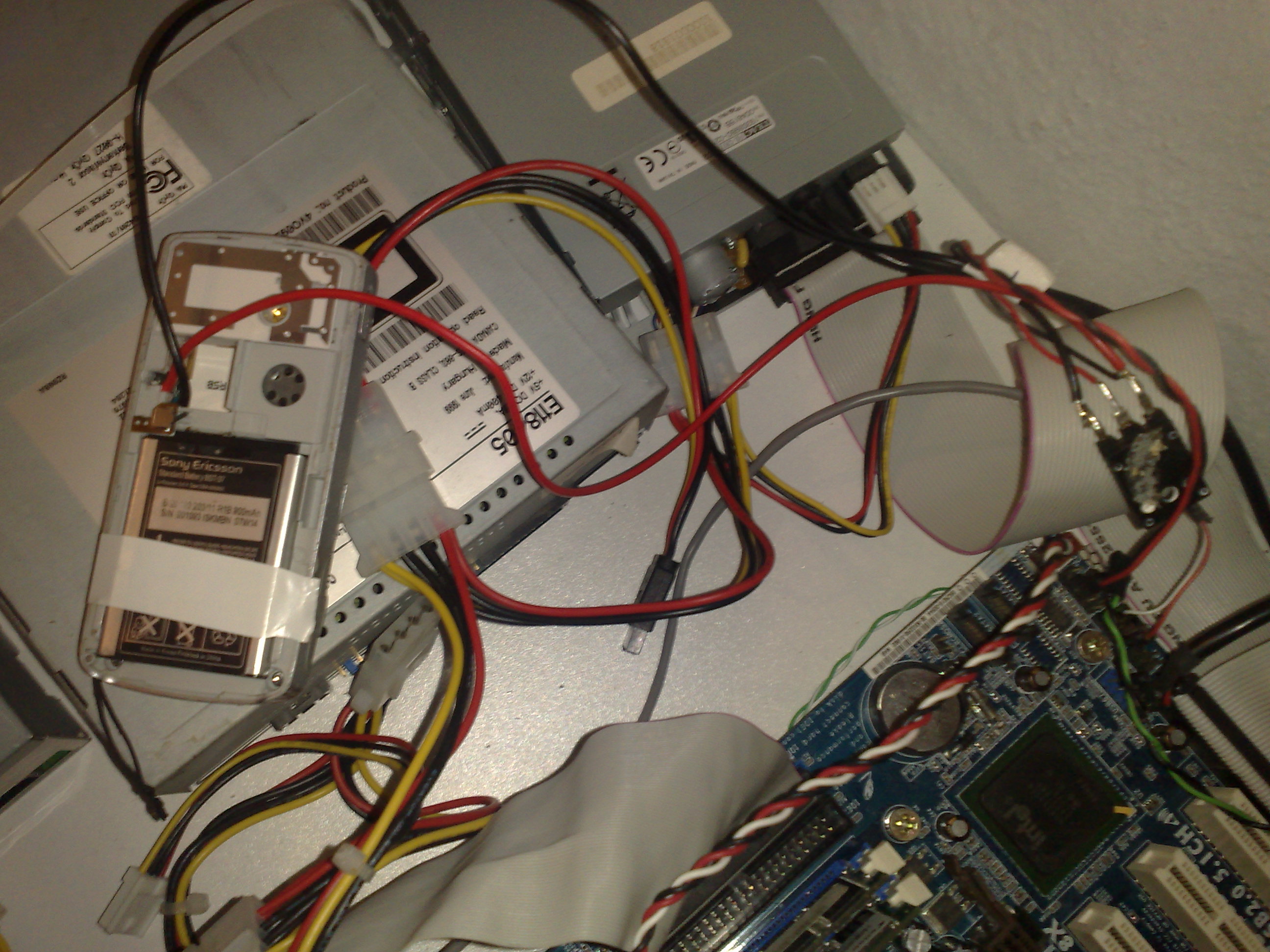

Bis auf die zusätzliche Versorgungsspannung, sollte dieser Bausatz die Lösung deines Problems erheblich vereinfachen. http://www.pollin.de/shop/dt/NTU5OTgxOTk-/Bausaetze_Module/Bausaetze/Bausatz_Relaiskarte_K1.html Es bleibt aber ein Problem: Lukas K. schrieb: > Du musst dafür sorgen, dass der Eingang einer SMS auch nur für > einen Einschaltimplus sorgt, nicht dass der Computer gleich wieder > ausgeschaltet wird.
#2480596
Best Thread ever, fast so gut wie der "Kloschüssel für Hausbau und Abflussrohrgröße" ;=) DAVID lang. schrieb: [...] > Ein PC fängt ab 4 Rechen kerne a 2,8 GHZ an. > > Meine hat damit das nicht falsch verstanden wird. > 6x 3,2 GHZ > 8 Gb DDR 3 > Und KEINE onbord karte. Die Macht sei mit dir... Wie auch in anderen Lebenslagen gilt: auf die Technik kommt es an, nicht auf die Größe des "Gerätes" ;=) Duck und weg, frohes neues und neues Popcorn hol
@DAVID: Nimm das teil hier: http://www.conrad.de/ce/de/product/190951/FERNBEDIENUNG-UeBER-HANDY-MK160 Die Aufbauanleitungen von den Velleman-Kits sind super einfach zu verstehen und man lernt viel dabei.
#2480611
In der Anleitung für den Pollin-Bausatz ist ein Schaltbild, dass alle Deine Fragen beantwortet. http://www.pollin.de/shop/downloads/D810044B.PDF
Sehr GUT danke sowas wollte ich haben. Die 12 Volt Gleichspannung bekomme ich von ehm da gucke ich mal nach ein Tanzformater der mir von 5 zu 12 volt macht. >> Du musst dafür sorgen, dass der Eingang einer SMS auch nur für >> einen Einschaltimplus sorgt, nicht dass der Computer gleich wieder >> ausgeschaltet wird. Das kann ich mit ein Elko machen der speicher die Spannung den Rest zutesten die groß der Elko sein muss das der auch nur 3 sek hält kann ich jetzt selber. Nur die Eingangsempfindlichkeit: 1,5 V/1 mA wird eng.

Die idee mit dem Optokoppler Wäre mir auch lieber nur sagt mir keiner wie ichs anlöten soll. Ein neuen kaufen sollte da nicht das Problem sein. Wenn ich wüste wie ichs machen kann das auch geht.
#2480796
Oben hat dir jemand sogar erklärt wie du einen quasi-Optokoppler selberbauen kannst UND wie du ihn anschließen kannst, aus der Erklärung solltest du auch zusammen mit dem Schaltbild vom Optokoppler erkennen können wie du einen fertigen anschließen musst. Hast du vermutlich übersehen weil du schon damit beschäftigst warst alle hier zu beschimpfen. Ansonsten befrag mal google zum Thema "handy optokoppler", du bist nicht der erste mit solchen ideen. ansonsten: EOT denke ich, ich hoffe ein Mod macht zu.
DAVID Form Belustiger schrieb: > Die idee mit dem Optokoppler Wäre mir auch lieber nur sagt mir keiner > wie ichs anlöten soll. > > Ein neuen kaufen sollte da nicht das Problem sein. Wenn du sagst, welchen genau du denn da hast oder kaufst dann sage ich dir, wie genau du den anschliessen musst (welches Bein wohin). Prinzipiell ist ein Optokoppler nichts weiter als eine LED und ein Fototransistor in einem gemeinsamen Gehaeuse. Angeschlossen wird das im allgemeinen so:

Wahrscheinlich muss noch ein Widerstand in Reihe zu der LED.
der Opto ändert doch nichts im Vergleich zum Transistor. Ich plädiere trotzdem für Murmeln und Bratpfanne...
Da es sehr auf wendig ist die teile abzulöten werde ich mir ein kaufen. Welchen soll ich kaufen? Aber hier habe ich grade zb den 007103 M58655P 14 pins oder M9006 LN 393N 8 PIN Die würde ich abbekommen. Vielen dank für deine hilfe.
DAVID Form Belustiger schrieb: > M9006 > LN > 393N Meine Glaskugel sagt mir, dass du einen LM393, einen Doppelkomparator vor dir hast. Das ist kein Optokoppler. Der drüber ist nach Bauchgefühl auch keiner.
Norbert S. schrieb: > der Opto ändert doch nichts im Vergleich zum Transistor. > Ich plädiere trotzdem für Murmeln und Bratpfanne... Den Transistor hat er nie Probiert, nur direkt anschliessen. Da ist aber das Signal invertiert. Wenn es klingelt geht die Spannung kurz hoch und dann wieder runter auf 0V, das wird als Einschalten registriert, aber da es ja auf 0V bleibt, geht es nach 4 Sekunden aus (wie wenn man den Schalter permanent drueckt). Schaltplan beim Transistor:

Mit R = 1kOhm. Als Transistor geht jeder beliebige NPN-Transistor.

wird immer lustiger hier. Nimm den zweiten, ist zwar auch kein Optokoppler aber einfacher auszulöten.
Norbert S. schrieb: > wird immer lustiger hier. > > Nimm den zweiten, ist zwar auch kein Optokoppler aber einfacher > auszulöten. DANKE sehr nett die sehen aber so aus. Wo rauf muss ich da achten ?
Stefan Noack schrieb: > Den Transistor hat er nie Probiert, nur direkt anschliessen. Da ist aber > das Signal invertiert. Wenn es klingelt geht die Spannung kurz hoch und > dann wieder runter auf 0V, das wird als Einschalten registriert, aber da > es ja auf 0V bleibt, geht es nach 4 Sekunden aus (wie wenn man den > Schalter permanent drueckt). > > Schaltplan beim Transistor: Das dürfte die Erklärung und die Lösung sein. David, wenn Du das jetzt nicht nachhaltig verfolgst hast Du wirklich nur noch Hohn und Spott verdient.
DAVID Form Belustiger schrieb: > Nein ? nach den bildern Wenn man die Beschriftung von ICs nicht liest, sehen sie alle gleich aus. Dann wird auch schon mal der Doppelkomparator zum Optokoppler.
DAVID Form Belustiger schrieb: >> Nimm den zweiten, ist zwar auch kein Optokoppler aber einfacher >> auszulöten. > > DANKE sehr nett die sehen aber so aus. > Wo rauf muss ich da achten ? Du müsstest darauf achten, daß es auch ein Optokoppler ist! Oder siehst Du einer Festplatte an wie groß sie ist ohne zu lesen was draufsteht? LM393 ist ein Komparator, das andere Ding ist irgendein ROM.
> Das dürfte die Erklärung und die Lösung sein. Ein NPN-Transistor habe ich sicher noch hier aber so ein klein widerstand macht der überhaubt sin? > David, wenn Du das jetzt nicht nachhaltig verfolgst hast Du wirklich nur > noch Hohn und Spott verdient. Auf so was achte ich nicht so recht was meinst du damit?
Norbert S. schrieb: > DAVID Form Belustiger schrieb: >>> Nimm den zweiten, ist zwar auch kein Optokoppler aber einfacher >>> auszulöten. >> >> DANKE sehr nett die sehen aber so aus. >> Wo rauf muss ich da achten ? > > Du müsstest darauf achten, daß es auch ein Optokoppler ist! Wo ran erkenne ich das? > Oder siehst Du einer Festplatte an wie groß sie ist ohne zu lesen was > draufsteht? Naja nicht genau ich könnte es ein schätzen ja. Die mit einer gummi um hüllung sind die bis 20 GB IDE bis 750 GB SATA bis 3 TB aber so genau nö geht nicht.
DAVID Form Belustiger schrieb: >> Das dürfte die Erklärung und die Lösung sein. > Ein NPN-Transistor habe ich sicher noch hier aber so ein klein > widerstand macht der überhaubt sin? Ein Transistor vertraegt nur recht wenig Strom auf fer Strecke Basis-Emitter. Der Widerstand ist da, damit der Transistor nicht abraucht. Mit 1kOhm ist 1 Kiloohm gemeint. Also 1000 Ohm.
DAVID Form Belustiger schrieb: > Wo ran erkenne ich das? An dem trommelwirbel AUFDRUCK (und Google)
Der Widerstand begrenzt den Strom für die Basis des Transistors. Das ist schon richtig mit 1k. DAVID Form Belustiger schrieb: > Auf so was achte ich nicht so recht was meinst du damit? Hast Du nicht verstanden was ich schrieb oder wie? Daß Du auf vieles nicht achtest haben wir schon gemerkt. Was Stefan schrieb ist die Erklärung für das Ausschalten nach 4 Sekunden. Mit dem Transistor sollte das Problem gelöst sein.

Wenn ich mal so fragen darf wieso ist das bild überhaubt falsch ? Macht das nicht genau das selbe nur an stelle der box den motor ?
>> M9006 >> LN >> 393N Den habe ich auch/oder nicht ? Es steht nicht zusammen sonder geteilt oben LN da runter dann 393n
Das Bild ist genau die richtige Schaltung. Nur anstatt Lautsprecher halt Motor.
Nur aufpassen: Je nach Transistor ist die Reihenfolge der Beinchen eventuell anders!
ich habe es nach dem bild gebaut aber es ist nix passiert.
Welchen Transistor hast du denn?
D1878 0B2
Ansonsten geht eventuell auch ein Relais. Wenn das Handy einen Motor ansudrehen schafft, dann sollte ein Relais auch kein Problem sein. Da siehst und hoerst du, ob was Passiert.

DAVID Form Belustiger schrieb: > D1878 > 0B2 Japanische Transistortypen. Der Aufdruck ist von T0-92 bis zu TO220-Gehäusen meist ohne das Präfix "2S" gehalten. Datenblatt hier: http://www.google.com/search?q=2sd1878 Dann noch irgendwas zwischen 1kΩ bis 20kΩ oder so und der Schaltplan hier: Beitrag "Re: PC mit SR Handy starten lassen." B,C und E wie im Datenblatt anschließen und es sollte sich was tun. mfg mf
Jup. Der ist genau andersrum als auf dem Bild oben. Also muss es so:

Das ist aber ein ganz schoener Klopper, der 2SD1878. Immerhin kann er den nicht Kaputt spielen. Der verkraftet bis 6V Basis-Emitter-Spannung. Da kann man den Vorwiderstand im Prinzip weglassen.

Stefan Noack schrieb: > Jup. Der ist genau andersrum als auf dem Bild oben. Also muss es so: > >

Geil danke du hellt es GEHT!! Vielen dank!
#2481380
Kannst du uns ein Foto von machen? Würde mich echt interessieren, wie das aussieht...
Heinz schrieb: > Völliger Schwachsinn!! > > Der BC238 "verträgt" das dann auch ! Das sind maximum Ratings! Lesen > bildet! Aber schau doch mal in welchen Groessen der Basisstrom sich dem BC238 bewegt (einige mA) im Vergleich zum 2SD1878: V_BE(sat)=1.5V bei I_B=0.8A -- Schon den bekommt er mit dem Vibrationsmotoranschluus vom Handy gerade so hin, oder uebersehe ich hier was? Das mit dem weglassen war aber sowieso scherzhaft gemeint.
Also ich könnte auch ein film machen aber das kann ich hier nicht hochladen also muss ein bild reichen. Und noch mal vielen dank!!!
Haha, ein Diskettenlaufwerk :)
Stefan Noack schrieb: > Haha, ein Diskettenlaufwerk :) Damit startet das Dos 3.11 von der Livediskette, was Anderes läuft auf der alten Bastelmöhre ja nicht ;-)
