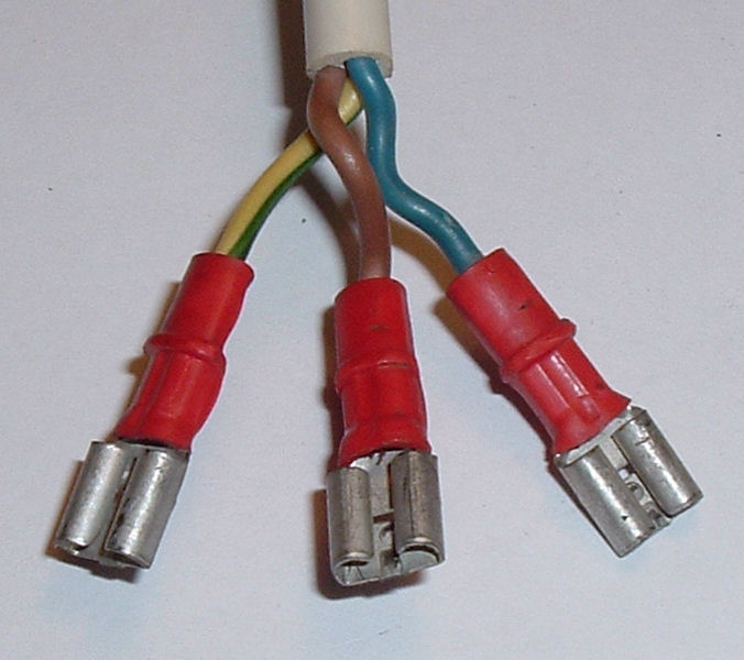

Gast #2482789
Chris D. schrieb:
> Volle Zustimmung. Diese Stecker kann man komplett vergessen.
> Offensichtlich werden die von Sadisten hergestellt.
Typischer Fall von Viertel- bis Halbbildung. Die Verbinder sind auch
langfristig zuverlässig - allerdings habe ich sie immer mit einem extra
dafür ausgelegten Druckluftwerkzeug mit einem mächtigen Druckzylinder
verarbeitet. Was stimmt: ich sehe auch keine Möglichkeit, manuell die
nötigen Kräfte aufzubringen, mit welcher Zange auch immer.
Mit dem richtigen Werkzeug wird auch die Plastikhülse in eine neue Form
gepresst, siehe Foto.
Gruss Reinhard
