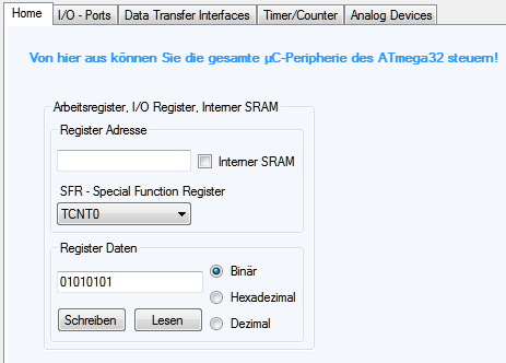

µC-PCC, PC-Programm zum steuern von Mikrocontroller
OP #2480665
Ein frohes neues Jahr wünsche ich allen Mitgliedern.

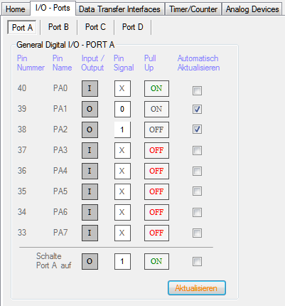

Ich möchte hier gerne mein neues Programm vorstellen.
http://www.valentin-diring.de/uC-PCC
Ein Programm, mit dem Sie die IO-Register eines AVR-Mikrocontrollers
manipulieren können.
PS: Feedback ist ausdrücklich erwünscht

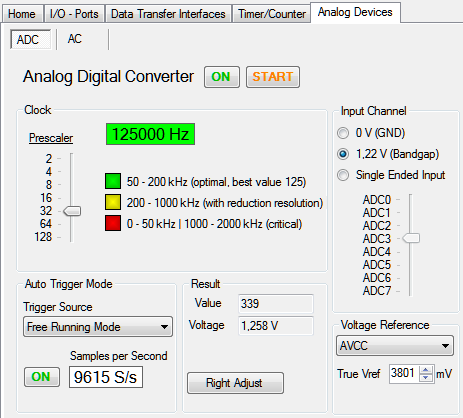

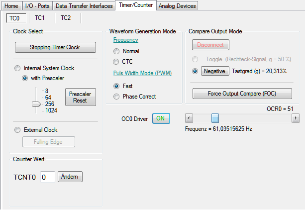

dank dieses tollen "Empfehle meinem Freund"-Blödsinns passt die Gui
horizontal nicht auf meine (1680-Startleiste) Pixel, was unter anderem
auch daran liegt, dass die Tabs rechts ein haufen leere Fläche haben.
über den interne/externe Peripherie-Buttons ist auch ein Haufen Platz
und bei externer Peripherie ist gar nix.
Die Gui könnte also deutlich kompakter sein.

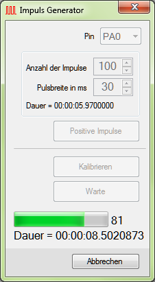

Der Impuls-Generator-Button wirklt auch fehl am Platz, den könnte man
auch ins Menü packen, was ja auch als Buttonleiste misbraucht wird, da
einige Menüeinträge direkt eine Funktion auslösen, anstatt, wie für ein
Haupmenü üblich, erst mal ein Untermenü zu öffnen.
wiso scrollt das Hauptmenü überhaupt mit hoch, wenn man vertikal scrollt
(die Fenster-Startgröße ist kleiner als der Fensterinhalt?
Gleiches gilt für die Statusleiste, was aber hier nicht schlimm ist, da
die keinen Informationsgehalt bietet. Die Webadresse gehört unter
Hilfe/about

Feedback: Die Idee hinter dem Programm finde ich gut.
Mit so einem Tool könnte man eine Schaltung schön einfach testen, nach
dem Löten die .hex aufspielen und schnell mal ein paar Pins wackeln, PWM
ausgeben, ...
Sehr nett wäre ein integrierter Bootloader, das wäre dann fast "JTAG für
arme"
Aaaaaber:
- die Registrierung auf der Seite ist mal komplett unsinnig, wozu müssen
die Daten erhoben werden? E-Mail Adresse sehe ich ja noch ein, dann aber
bitte lokal auf der Seite und nicht über so einen dubiosen Anbieter.
Selbst der Link zum Anbieter führt über 4-5 Redirects, ich will garnicht
wissen wo eine E-Mail Adresse überall landet.
- Empfehlungs-Funktion im Programm: Najaa. Meinetwegen, wäre aber in der
Hilfe oder Übersicht besser aufgehoben. 1/3 vom Bildschirm sind von
dieser Funktion blockiert, wo auch nicht klar ist wie die Mails
überhaupt verschickt werden...
- Anonyme Daten-Erhebung: Was soll das denn? Feature-Wünsche oder
Kommentare lassen sich per Mail oder Forum viel besser übermitteln.
Was nützt dir die Info, das 100 User 50x täglich mit deinem Tool den
AD-Wandler ein- und wieder ausschalten?! Bekommt der zugehörige Button
dann rundere Ecken, damit der Cursor nicht so hart anstößt?
Fazit: Man könnte auf die Idee kommen, hier soll mit einem Programm mit
minimalem Gegenwert irgendwie Geld/Ego/Klicks/Adressen gesammelt werden.
Wozu? Kommt von den Kindererziehungs- und Dating-Tipps nicht genug rum?

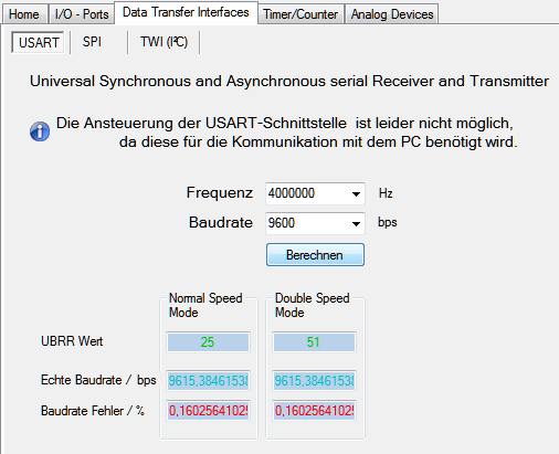

Danke erstmal für den zahlreichen Feedback.
> Autor: Karl Heinz Buchegger (kbuchegg) (Moderator)
> Datum: 01.01.2012 22:41
> Wenn du etwas vorstellen möchtest, dann ist dafür die Codesammlung der
> richtige Platz.
Das Programm ist auch für den geeignet, der nicht einfach nur ein
Projekt nachbauen möchte. Z.B. Einer, der sich mit CPLDs oder FPGAs
beschäftigt, und ein paar digitale Signale braucht.
> Und es wäre toll, wenn du den ganzen(!) Code in der
> Codesammlung hinterlegen kannst.
Der Firmware-Code ist recht klein. Siehe Anhang.
> Denn die Codesammlung garantiert, dass
> man auch in 10 Jahren noch den Code von heute dort vorfinden wird.
Ich mache dann dort ein Thread mit einem Verweis auf Diesen.
Danke für die Tipps

> Autor: Vlad Tepesch (vlad_tepesch)
> Datum: 01.01.2012 23:58
> Ganz nettes Projekt, leider wird nur so ein alter AVR-Typ unterstützt.
Es werden die ATmega16 und ATmega32 vorerst unterstützt, weil diese am
meisten verbreitet sind.
> Interessanter als die PC-Gui fände ich die Uart-Protokoll-Beschreibung.
Dieser ist recht einfach. Siehe Anhang.
> wenn man das alles, was die Gui kann direkt über ein Terminal machen
> könnte, wäre das zur Benutzung in Skripten sehr nütlich.
Ich bin da anderer Meinung. Dank der GUI hast Du voll den Überblick.
> Die SPI oder I²C über Gui macht zB nicht so viel Sinn.
Da bin ich auch anderer Meinung. Mit I²C kannst Du z.B. ein EEPROM
(24Cxx) brennen. Stell dir vor, Du hast ein Projekt indem ein Tiny861
einen 24Cxx EEPROM benutzt. Und Du willst wissen was passiert, wenn ein
bestimmter Wert erreicht ist, dann kannst Du diesen ganz gezielt
manipulieren (geplanter Feature).
> Ich vermute aber, das Protokoll beschränkt sich auf das Schreiben von
> Adressen und den Rest macht die GUI, oder? Zumindest wäre das für die
> Umsetzung des vorgestellten Ansatzes das einfachste.
So ist es.
> Datum: 02.01.2012 00:11
Du kannst die Breite minimieren, diese wird dauerhaft abgespeichert.
Es wird noch was hinzukommen.
Breite minimieren. Schick mir bitte ein Screenshot per Email. So könnte
ich das Programm an deinen Bildschirm evtl. anpassen.
Ja, aber die Icons sind nicht üblich in der Menuleiste.
Screenshot bitte.
Ansonsten Danke für die konstruktive Kritik

OP #2481093
> Autor: Leo-andres H. (leoloewe)
> Datum: 02.01.2012 04:00
Freut mich.
> ausgeben, ...
Das ist nur ein Anwendungsbereich. Du kannst auch ein PWM für andere
Schaltung ausgeben und diesen mit dem Mauscursor, anstatt mit einem
Poti, verändern. Mit einem Poti und LCD-Anzeige wäre sowas bestimmt
teurer und umständlicher.
> arme"
Was meinst Du damit? Ein Bootloader, der die Hex-Datei in den Flash
brennt, oder die Hex-Datei selbst als Bootloader.
> Aaaaaber:
Ich benutze die Zurzeit beste und sichere Anmeldungssoftware in
Deutschland. Eine Email-Adresse reicht grundsätzlich vollkommen aus.
Bitte die Hinweise unter dem Anmeldeformular durchlesen.
1.Sie erlauben mir, mit Ihrer Anmeldung bei meinem Newsletter, Ihnen
regelmäßig eMails zuschicken, die Sie über den Verlauf dieses Programms
(µC-PCC) informieren.
2.Ich gebe Ihre eMail-Adresse nicht an Dritte weiter !
3.Mit nur EINEM Klick können Sie sich abmelden !
Sorry, wird noch geändert werden.
Die Emails werden über meinen 1&1 Email-Server versendet. Es werden in
diesem Fall keine Email-Adressen und auch die Nachrichten selbst nicht
gespeichert. Bitte Hinweis durchlesen.
Ja, das wäre schön.
Zurzeit werden nur die Programm-Aufrufe erfasst.
Wie schon gesagt muss ich wissen, wieviele Leute das Programm nutzen.
Außerdem hilft es mir später Priorität bei der Entwicklung zu setzen.
> Wozu?
Mein Ziel ist es mit diesem Programm allen Elektronikern da draußen zu
helfen. Und wenn ich dabei ein paar Euros verdiene, dann ist es völlig
in Ordnung. Noch habe ich nichts verdient. Und wenn das Programm keinem
Menschen hilft, dann habe ich auch nichts zu verdienen.
Es würde mich echt freuen, wenn hier jemand schreiben könnte, wie er
oder sie das Programm konkret nutzt. Damit meine ich ein konkretes
Projekt auf einem Steckbrett aufgebaut, beidem Du alle Taster und
Schalter raus geschmissen hast und stattdessen den Mikrocontroller-PCC
nutzt.
Sicher um mal ein paar kleine Sachen zu testen, ist es sicher gut.
Wenn man den µC aber als verlängerten Arm des PCs benutzen möchte, ist
es reichlich unpraktisch.
wenn man dann aber in der Gui einzelne Bytes für komplexe
Initialisierungen eintippern und absenden muss ist das unhandlich.
Ebendso die Auswertung der Antworten
>> Ich hatte mal etwas ähnliches angefangen, was auf einem Tiny861 basiert,
>> der Befehle per UART entgegennimmt.
>> Ist aber, wie so oft nicht fertig, wird aber nach Bedarf erweitert
> Schade, klingt aber sehr interessant.
> Veröffentliche es doch, oder schick es mir bitte per Email.
> Ich würde es mir gerne ansehen.
wie gesagt, es ist erst in einem Stadium, in dem ich es selbst zwar
benutze, in dem man es aber eigentlich niemand anderen zumuten möchte.
Die Eingaben werden zB nicht validiert.
Aber vielleicht setze ich ja wirklich mal einen Artikel auf - obwohl es
von der Komplexität her nicht wirklich etwas weltbewegendes ist.
dann gibts ja aber Scollbalken.
eine individuelle Anpassung macht ja nicht so viel sinn.
Lieber alles unnütze rausschmeißen.
Meine Verbesserungsvorschläge:
- Die "Verbindung zum Mikrocontroller"-Elemente könnten in das
PC-Schnittstelle-Fenster, das bei Programmstart automatisch geöffnet
wird, sofern nicht das Häkchen fürs automatische Verbinden gesetzt ist.
Der Verbindungsstatus gehört in die Statusleiste.
- wenn Statusleiste keine wichtigen Infos bekommt, dann weg.
Link in einen Hilfe/About-Dialog, oder ganz rechts in Menü
- Den Freundes-Quatsch kann man, wenn man ihn unbedingt braucht ja auch
ins About-Fenster verbannen, oder einen seperaten Dialog draus machen.
- Kosmetik:Interne/Externe Peripherie als Tabs, die dann die Untertabs
enthalten.
- Analog Devices ist ein eingetragener Firmenname
in den sich öffnenden Untermenüs schon.
Aber was spricht dagegen dem Generator ebenfalls ein Tab neben den
anderen zu spendieren? eventuell auch neben den interne/externe
Peripherie.
> Screenshot bitte.
lässt sich doch einfach reproduzieren:
veringere die vertikale Fenstergröße und scrolle dann hoch und runter.
Menü und Statusleiste werden mitgescrollt.
Und noch ein Bug:
wenn man bei unverbundenen Controller in den Einstellungen rumklickt
kommt ständig (je einmal nach verlorener Verbindung sollte reichen) ein
Fehlerfenster, manchmal gibts aber auch eine unhandled Exception:
zB unter Timer eine "Clock Select"-Option auswählen.

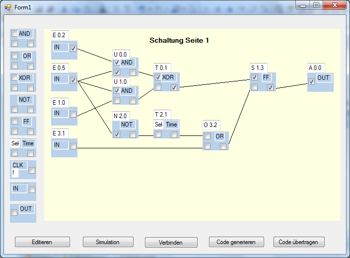

Vor einiger Zeit hab ich mal etwas ähnliches vorgehabt und dank OOP auch
realisiert. Ein Programm, um eine Logig-Schaltung zu erzeugen, mit Und,
Oder, Flipflops usw. Schließlich sollte die Schnittstelle ein Controller
sein. Bis dahin kein Problem, allerdings, und das ist genau der Tenor
von KHB, macht es keinen Sinn, einen PC anzuwerfen um eine Steuerung
damit zu betreiben. Ich denke, das wird später mal ein interessantes
Rentner-Projekt, wenn ich weiß, wie externe EEProms gelesen und
beschrieben werden, Dann ist es möglich, mit so einer grafischen
Oberfläche eine Schaltung zu erzeugen und daraus eine Befehlsfolge im
EEProm abzulegen. Aber auch die "kleine" Anwendung macht sicherlich
Spass. Dabei möchte ich noch mal auf "OpenEye" verweisen, welches die
Variablen in einem Controller zur Laufzeit sichtbar macht und damit bei
der Programmentwicklung unter Assembler eine wertvolle Hilfe ist. Ich
hab's hier irgendwo veröffentlicht.
Gruß oldmax

Der von Valentin angedachte Einsatzzweck als Bedienelemente-Ersatz
erschließt sich mir auch nicht, da auf dem µC ja nix anderes Läuft, als
die Lese/Schreibe-Register-Anwendung.
Achtung, nicht zuende gedachte Idee:
Da sollte man lieber eine Art Standard-Protokoll erarbeiten über das ein
µC-Programm seine Parameter/Ausgaben kund tut und über das es Änderungen
entgegennuimmt, sowie Messwerte übermittelt.
Ein PC-Programm verbindet sich mit dem µC, ließt die Parameterliste und
erzeugt Gui-Schaltelemente, die dann vom Benutzer angeordnet,
konfiguriert und letztendlich bedient werden können.
Vorteil:
Unabhängig vom µC-Typ
Als optionale Erweiterung für beliebige µC-Anwendungen
definiertes Protokoll -> scriptbar
Nachteil:
Abhängigkeit vom PC
recht viel Text auf µC-Seite -> Flashverbrauch

Hi
Ich hab euch mal einen "schnellen" Entwurf in VB angehängt. So in etwa
könnte ich mir eine Bedienoberfläche für einen Controller vorstellen. So
etwas funktioniert in der Simulation und sollte auf einem Controller in
einer Art "Anweisungsliste" in den EEProm geschrieben werden. Die paar
Bytes reichen allerdings nicht aus, so das ein externer EEProm
angeschlossen werden muss, um eine einigermaßen umfangreiche
Programmstruktur zu hinterlegen.
So ein paar Checkboxen auf eine Oberfläche zu setzen und dann den
IO-Registern zuzuweisen macht zwar Spass, ist aber keinesfalls
anspruchsvoll.
So, nun hab ich mal eine interessante Vorlage geliefert..... macht was
draus.
Gruß oldmax

OP #2487412
> Autor: spess53 (Gast)
> Datum: 02.01.2012 10:17
> Also, wenn du dir noch keine Gedanken über die Erweiterung gemacht hast
> wird das Ganze, ohne deine Leistung in irgend einer Weise schmälern zu
> wollen, nur eine Programmierübung für dich bleiben.
Was haltet ihr von folgenden Erweiterungen:
- Multi High-Speed ISP Programer (mehrere, hardware)
- Mehrere serielle Schnittstellen emulieren (mit Hardware USARTs),
integrierte Editoren parallel anzeigbar, ...
- Variable Ladungspumpen
- Schritt(motor) Ansteuerung
- Spannungs- und Stromsteuerung
- Akku-Ladegerät
- Background-Prozesse (z.B. Akku-Ladegerät, etc.)
- uvm.
