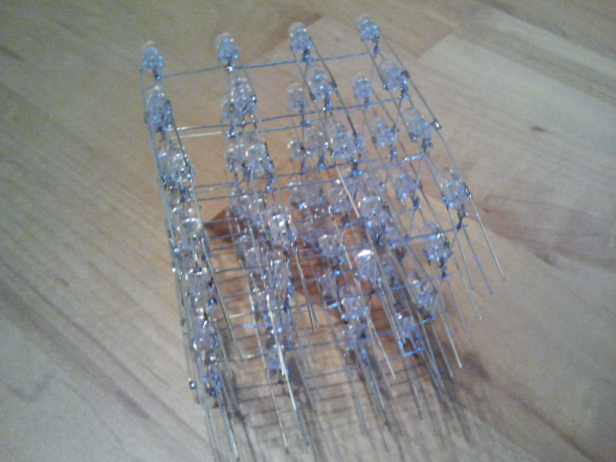

Hi Leute !
Ich bin dabei mir einen 4x4x4 RGB LED Cube zu baun.
Als Ansteuerung verwende ich einen AT Mega16 und einige Schiftregister.
Ich habe die Kathoten der LED immer zu einer Etasche zusammen gelötet.
Die drei Anoden der LEDs gehn einfach runter.
Dazu das Foto.
Da das ULN2003 seinen Ausgang ja für gewöhnlich gegen Masse schaltet,
kann ich den nicht verwenden.
Nun meine Frage:
Kennt ihr einen IC der wie das ULN funktioniert aber seinen Ausgang
gegen Vcc zieht ?
Schon mal danke! :)
Lg Andi
> gegen Vcc zieht ?
ATmega16. Kann pro Portpin durchgehend 20mA. Heutige
Ultra-Monster-Super-High-Brightness-Lower-Power-LEDn sind bei dem Strom
schon richtig gute Netzhautbrenner.
Warum Shiftregister? ich brauche zweieinhalb Ports des Mega16 und 4
NPN-Transistoren und hab schon "alles dran".
Es gibt auch PNP-Transistor-Arrays. Google mal danach. Reichelt hat z.B.
sowas im Programm. Und es gibt die teuren von Allegro.
mfg mf

Ja das ist schon richtig aber du hast anscheinend nicht beachtet das
mein Cube RGB ist.
Der At mega 16 hat glaub ich 32 Portpins.
Ich muss also 16 Spalten und die mal 3 wegen RGB also 48 und die 4
Entaschen also 52 Portpins.
Da brauche ich Shift register.
Oder hast du einen andrere Lösung ?
Wäre super (:
Lg Andi
Es ist ja schön und Gut, dass ein Port Pin bis zu 40mA (Absolute Maximum
Ratings) treiben kann.
Man beachte bitte auch den zulässigen Maximalstrom vom 200mA.
bei einer 4x4 Ebene mit je 20mA ist man da leicht drüber.
udn2981
