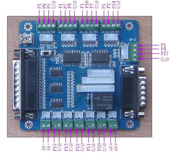

Nun zu meinem Problem:
Ich besitze jeweils 3 digitale Endstufen vom Typ DQ542 und DQ860.
Als Notaus ist ein Schliesser angeschlossen.
Wenn ich die 860er Endstufen anschließe, funktioniert der Notaus
Schalter ohne Probleme und schaltet die CNC Fräse sofort ab.
Letztens habe ich die kleineren 542er Endstufen an das gleiche Breakout
Board angeschlossen, Verkabelung wie die 860er, und was passiert ohne
dass eine sonstige Veränderung vorgenommen wurde, Mach3 löst in nicht
näher zu definierenden Zeiträumen den Notaus aus. Mal nach ca. 10sec.
ein anderes mal nach ca. 3sec.
Wechsle ich nun wieder auf die 860er Endstufen geht alles wieder wie es
sein sollte.
Da ich stärkeren Endstufen jedoch für meine andere Maschine benötige,
sollte ich die kleineren ebenfalls einwandfrei zum laufen bringen,
schaffe es aber nicht!  Immer wieder das gleiche Problem, Notaus geht
regelmäßig an.
Ich hoffe einer von Euch kann mir da einen nützlichen Rat geben.
Danke
Walter

Sieht nach einem unbeschaltetem Eingang aus. Da muss ein Widerstand ca.
1k verschaltet werden um die Störungen abzuleiten.
Haste mal einen Schaltplan wie der Not-Aus angeschlossen wird?

Einen Schaltplan habe ich nicht, aber ein Bild von dem Breakout Board.
Hoffe es Dir ( und mir ) weiter.
Danke
