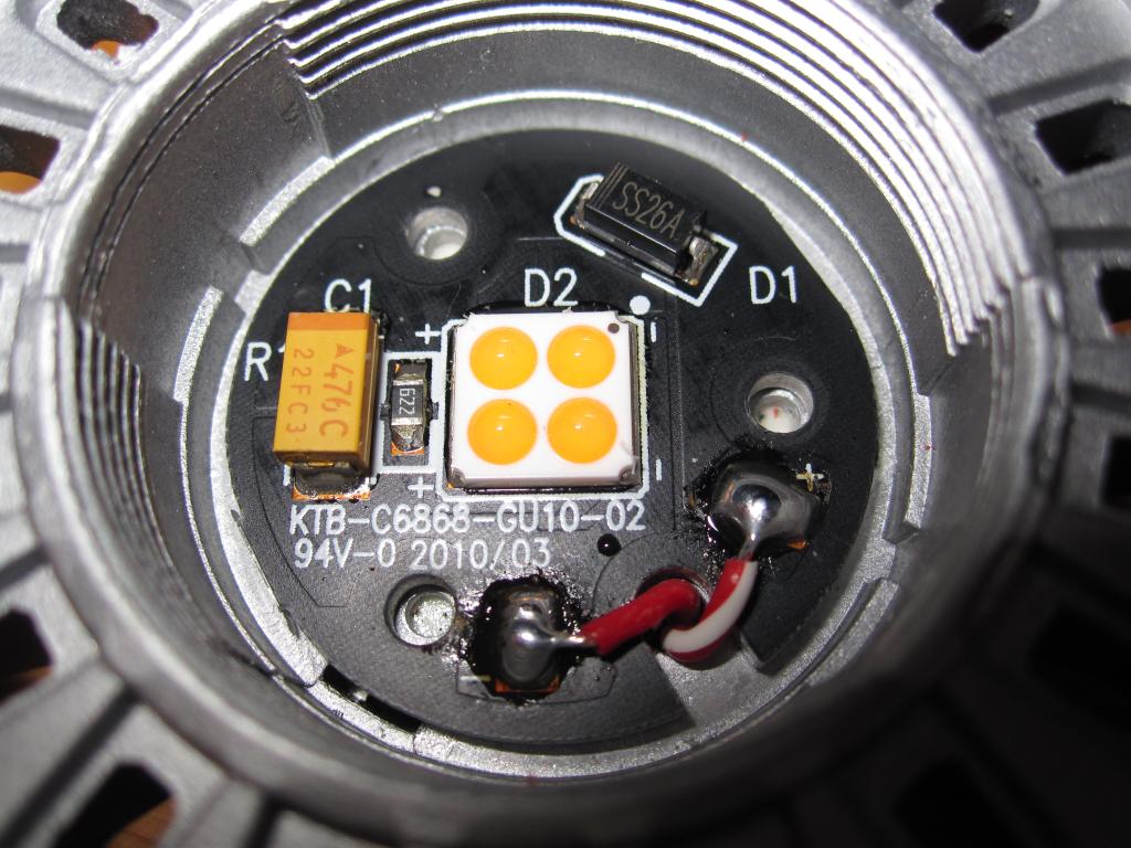

Ich habe aus einer GU10 230V LED Lampe die LED ausgebaut, weil das
Netzteil im Sockel irreparabel zerstört war.
Leider finde ich zu der LED kein Datenblatt, und es ist auch keine
Bezeichnung des Chips vorhanden.
Schließe ich die LED an einem Labornetzteil an, sind pro "Auge" 2
Leuchtende Punkte zu erkennen.
Bei etwa 6V beträgt die Stromaufnahme ca 150mA, jedoch ist dort noch
nicht die volle Helligkeit erreicht. Weiter möchte ich auch nicht gehen
um einen Schaden zu vermeiden.
Gibt es eine Möglichkeit den zulässigen Maximalstrom zu ermitteln ohne
die LED zu zerstören?
Auf dem Sockel stand 230V~ 3W. Ich denke jedoch das dort die
Verlustleistung des Netzteils mit eingerechnet ist.

ICH mache das immer so,
Habe auch ein Labornetzteil und Drehe sagen wir mal auf 1,5 Volt und
Messe die Temperatur (zb mit ein IR Thermometer).
Schraube jede Minute bissel hoch bis die LEDs warm werden und über die
Gehäuse Temperatur kommen dann lasse ichs gut sein.
Gibt aber sicher noch Bessere Wege!

Vielen Dank für eure Antworten, ich habe auf gut Glück den Strom auf
400mA erhöht, damit komme ich auf 400mA erhöht, bei einer Spannung von
6,37V macht das gut 2,55W
die Leuchte kommt auch in etwa auf Ihre richtige Leuchtstärke.
Ich werde nun noch die Temperatur überwachen, mal sehen wie sich das
verhält.
OP Persönliche Seite #2482278
Nachtrag:
Ich habe die Leistungsaufnahme auf 3,25W erhöht,
Was die Temperatur angeht ist das teil handwarm, auch nach einer halben
Stunde. Im Originalsockel wurde das teil DEUTLICH heißer, so heiß, das
man es nicht mehr anfassen konnte. Der Sockel blieb aber immer schön
Kühl sodass ich davon ausgehe, dass die LED deutlich mehr Leistung
umgesetzt hat, als auf dem teil drauf stand.
Nachtrag
okay
Ich habe mich vertan, die LED hat 5 Watt
Es handelt sich dabei um die LEDARE von Ikea (nein das ist KEINE
werbung, sollte dies jemand so empfinden, soll dieser Jemand den Absatz
ändern).
Ich habe 2 Lampen zerlegt, eine davon hatte 3W und dort war auch die LED
defekt.
