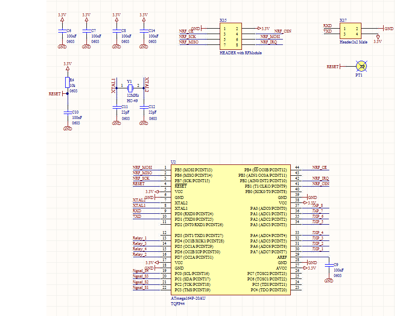

von Sebastian S. (sebastian_s25)
Hier bitte schoen!
Ist jetzt nur der Atmel mit Abblockkondensatoren, und den benoetigten
Headdern.
Der "Header with RFModule" wir bei mit auch als Programmierschnittstelle
verwendet. Bei diesem spinnt eben der NRF_SCK. Der andere Header ist der
"USART-Header" von diesem geh ich mit einem Kabel an meinen Max232.
mfg
Bastian
von spess53 (Gast)
Hi
Und wo ist der erwähnte DCDC-Wandler?
Dein Fehlerbild
>So wie ich es schon in der Überschrift geschrieben habe, funktioniert
>bei mir der USART nur, wenn ich den PB7 (SCK) entweder auf den Ausgang
>eines anderen µCs schalte oder ihn mit dem Oszi anschauen will...
sieht für mich immer noch nach einer fehlenden Verbindung aus.
MfG Spess

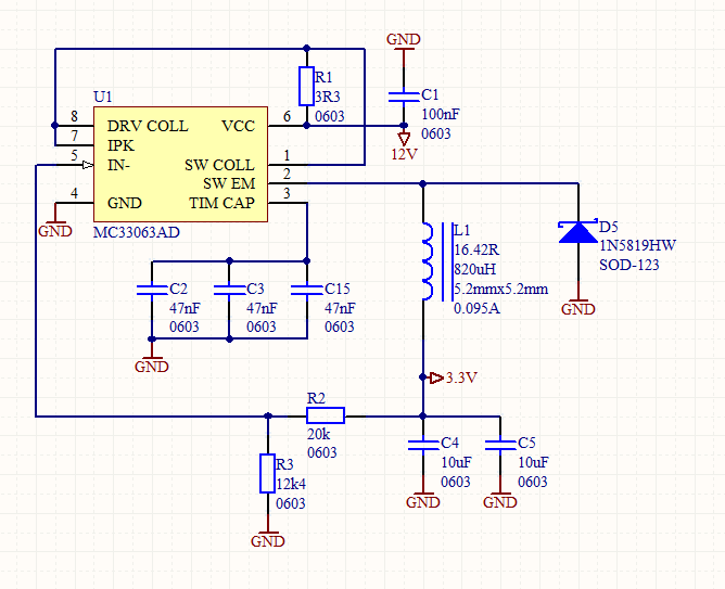

Hier ist er!!
Sorry, dachte der waere nicht notwendig...
mfg
Bastian

Die Schottky-Diode bringt hinter der Spule nicht viel. Die muss auf jedn
fall vor die Spule sonst erfüllt sie ja nicht ihren Zweck.
von ... (Gast)
Michael schrieb:
> Die muss auf jedn
Genau da sitzt sie ja auch.
Hallo Leute
Hier ist wie versprochen mein Plan. (Als PDF, da bessere Aufloesung)
Es funktioniert alles!! Bis auf diesen USART!!

von Herbert (Gast)
Hallo Sebastian,
wie geht es nach X17 weiter? (zum MAX232 ?)
Die -3,3V könnten von dort kommen, denn sonst gibts die nirgendwo
in deiner Schaltung.
Außerdem sollte der MAX232 eigentlich mit 5V betrieben werden
(könnte aber mit 3,3V auch funktioniern).
MfG
Hi
Ja da gehts weiter zum Max... Besser gesagt zum SP3232EEN! Der arbeitet
auch mit 3,3 V. Sorry, hab mich da vertan....
Ich hab auch alle 4 Kabel (Vcc, GND, RX und TX) hingefuehrt und von dort
geh ich dann mit einem Nullmodemkabel zum Comport des PCs weiter...
mfg
Bastian

Was mir noch gerade zum DC/DC-Wandler einfällt:
Sind C2, C3 und C15 wirklich je 47nF? Dann hättest Du eine sehr niedrige
Frequenz und L1, C4 und C5 dürften dazu nicht passen.
Gruß Dietrich
Hallo Dietrich
Danke fuer den Hinweis!!! Jetzt weiss ich auch warum die Schaltung so
laut war! ;)
Ich habe anscheinend beim Footprint wechseln auch den Kondensator an
sich gewechselt... Aber der Ripple ist immer noch der selbe...

von ... (Gast)
Sebastian S. schrieb:
> Die Platinen wurden geordert
> hab jetzt exact das gleiche Board nochmal geloetet und es funktioniert
> immer noch nicht so...
poste mal das Layout, vielleicht ist da ja der Wurm drin.
Hallo ...
Mein Layout kann keine Abweichung zum oben schon geposteten Plan haben!!
Ich benutze Altium und habe hier auch schon mehrfach den Designrulecheck
drüber laufen lassen!!
Plan und Layout sind vollkommen identisch!!
mfg
Bastian
