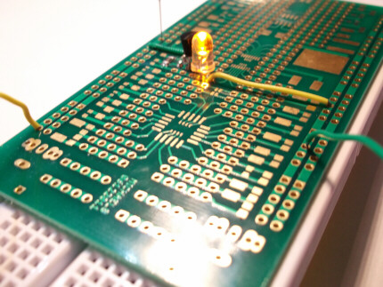

Gast #2483828
tolles Board. vor allem da die Breadboards immer 5 Pins
zusammengeschaltet haben. Wenn Du also Deinen Chip abrauchen lassen
möchstes: einfach mal die Platine bestücken und in ein Breadboard
stecken: puff.
Hat wohl ein Chinese entwickelt, der noch nie ein Breadboard benutzt
hat.

Diese Antwort verstehe ich jetzt nicht ganz. Genau so, wie auf dem
BreadBoard, sind die Pins ja auch auf der Platine verschaltet. Also ich
sehe da durchaus gewisse (wenn auch recht geringe)
Gebrauchsmöglichkeiten. Da macht überhaupt nichts PUFF! Ausser
natürlich, man steckt eine Schaltung zusammen, die per se PUFF macht.

Hallo Gerhard M.
> es wäre ganz nett, wenn man sich auf die Technik konzentrieren könnte.
> Wie sind denn bisher gemischte Bauteile getestet worden?
Also ich verstehe obiges Board in erster Linie als Adapter, um an ein
SMD IC bequem Leitungen anschliessen zu können, mit der Option, ein paar
kritische through hole und SMD Bauteile auch noch neben das IC setzten
zu können.
>  Viele Bauteile
> gibts doch nur noch als SMDs.
Eben. Und weil ich ein ganzes Bauteilsortiment an SMD bequem in einer
Aktentasche unterbringen kann, würde ich mich auch in erster Linie auf
SMD konzentrieren.
Aber die wirklich zündende Idee für ein SMD Breadboard fehlt noch.
Ich habe schon recht erfolgreich mit trapetzförmigen Pads herumgespielt,
die für verscheidene Größen passen. Aber alleine die diversen SOT
Ableger sind schon wieder irgendwie unpassend darin.

OP #2484644
> zu können.
Perfekte Analyse. Oder für kleine Test- oder Referenzschaltungen, die
dann wieder auf grössere Breadboards passen.
#2484773
Martin schrieb:
> Vergesst meinen Eintrag oben: hab mir das foto nicht genau angesehen.
> Ist doch OK. Asche auf mein Haupt.
Simon Huwyler schrieb:
Ups, besser spät als nie - diese Antwort habe ich wiederum übersehen.
:-) Nichts für Ungut!

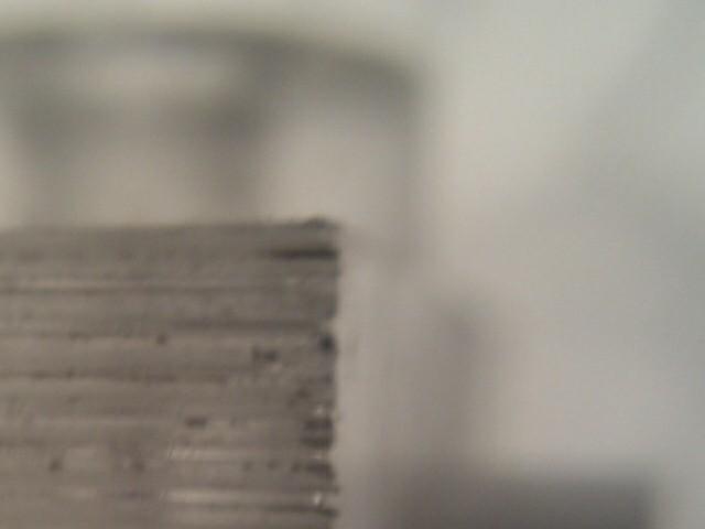

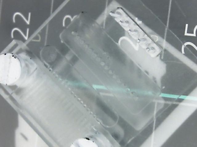

Ich selbst fräse mir aus Kunststoff (meist Acrylglass)
ein Adapterboard mit Stiftleisten, Drähten (z.B. Silberdraht)
und Anpressung, ideal für Breadboards. Und meine (wenigen!)
Chips sind so immer wiederverwendbar.

Gast #2485440
Hab mal schnell versucht, ein paar Bilder zu machen.
Mein TQFP- und TSOPII-Adapter ist zZ verbaut, auf den
Bildern sind deshalb nur ein Testobjekt und ein
Flachbandkabeladapter (für LCD) zu sehen. Mangels
passender Linsen für mein Handy allerdings sehr unscharf.
Die Strukturgrösse des Testobjekts liegt bei 0.4mm
(0.25 breiter Kanal,0.15x2.0mm Steg) genauso wie bei
meinem TQFP-Adapter für einen XC9572-100.
